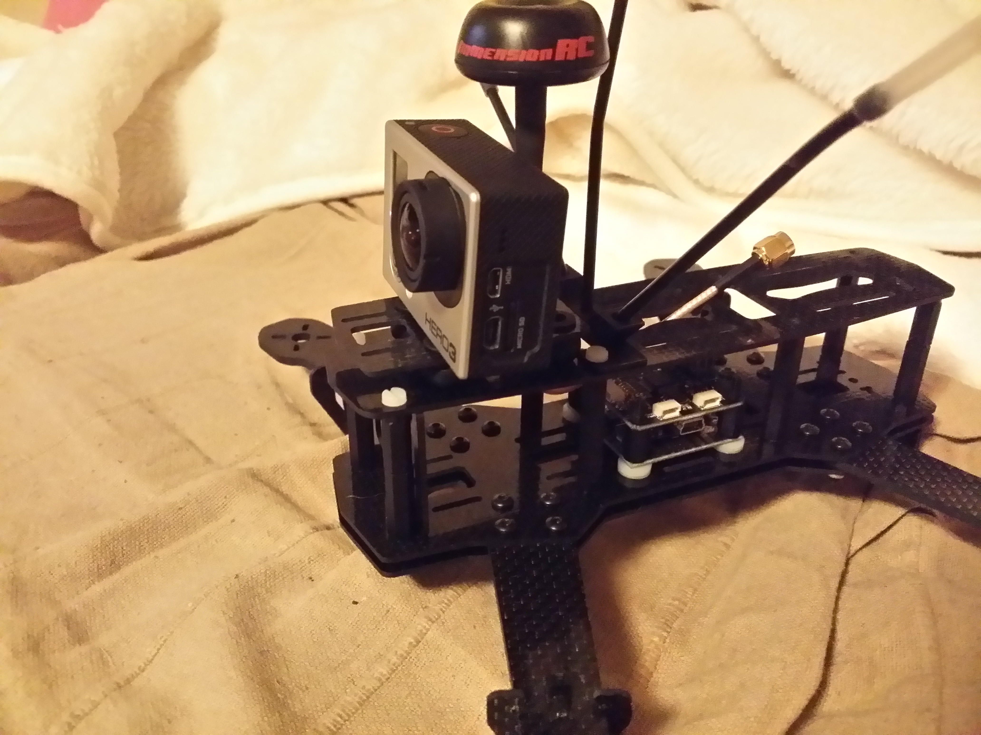

                          Mein zmr250 "blackout style"
                          Black is beautiful!

                                #4230
                                Black is beautiful!
                                Da hast Recht...aber eigentlich wäre es sinnvoller, das Teilchen knallorange zu lackieren wegen leichterer Auffindbarkeit bei FlyAways...
