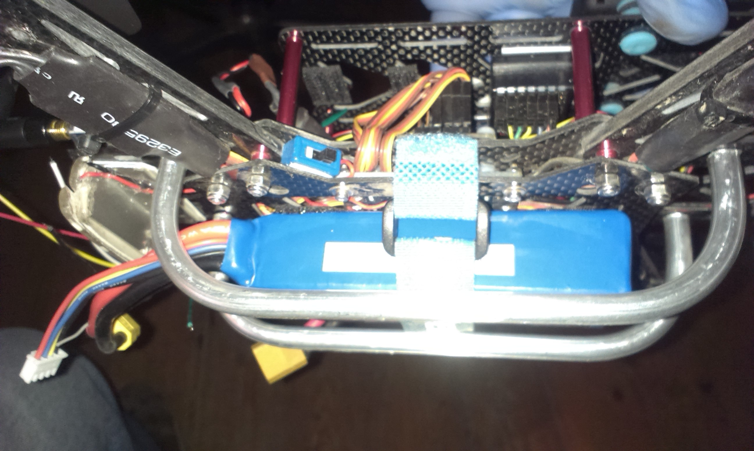

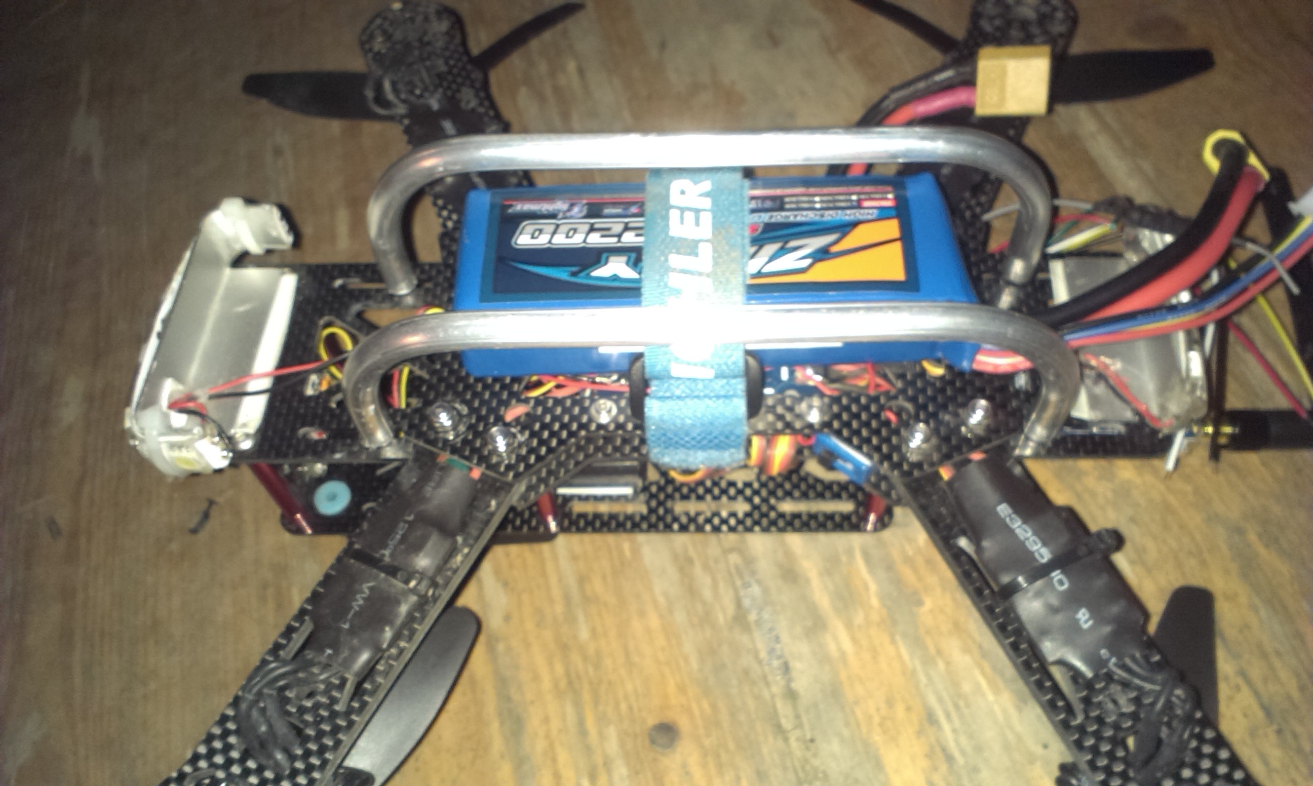

    So, nach viel hin und her ßberlegen wegen Akkuschutz, bin ich bei der Version "Nikolausschlitten 2.0" angekommen.
    Hatte die "Beine" erst für die Position an den Armen konzipiert, mir dann wegen dem Look noch kleinere für die untere Basisplatte gemacht und dann "entdeckt", das die für die Arme auch an die mittlere Basisplatte passen.
    Hoffe das "hält" und schützt den Akku.
    Aufbau war ganz einfach, Alurohr 5 mm (1mm Wandstärke ausm Baumarkt), mit so einem billigheimer Rohrbieger gebogen, Enden auf die ehemaligen "Beine" (Abstandsbolzen vom Emax Set) geklebt, von oben gegen geschraubt fertig ist der Nikolausschlitten!
    Mal sehen was der Praxistest sagt...
    Sorry, für die Handyfotos...

      Das schaut gut aus! Nur, jetzt hast du theoretisch 4 Punkte die im 1mm Carbon halten. Wenn er blöd am Kopf landet. Kann es durchaus sein das dir die Dinger die befestigungspunkte evtl aus dem Carbon raus reißen? Ich wäre da zu vorsichtig wahrscheinlich. Ist aber nur meine theoretische Meinung.

          ...finde ich gar keine schlechte Idee mit den Alurohren...

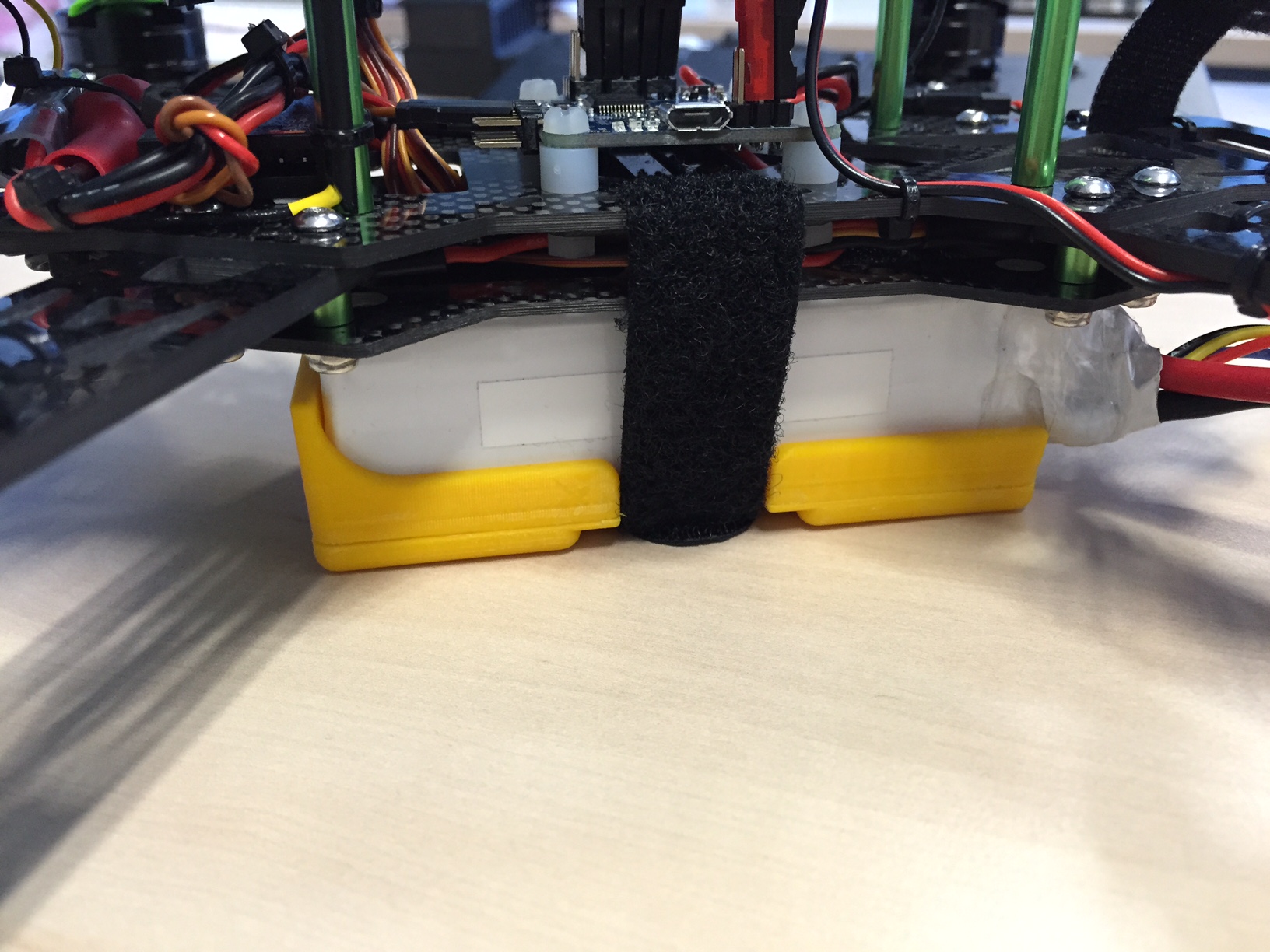

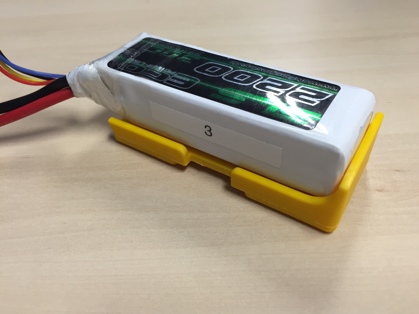

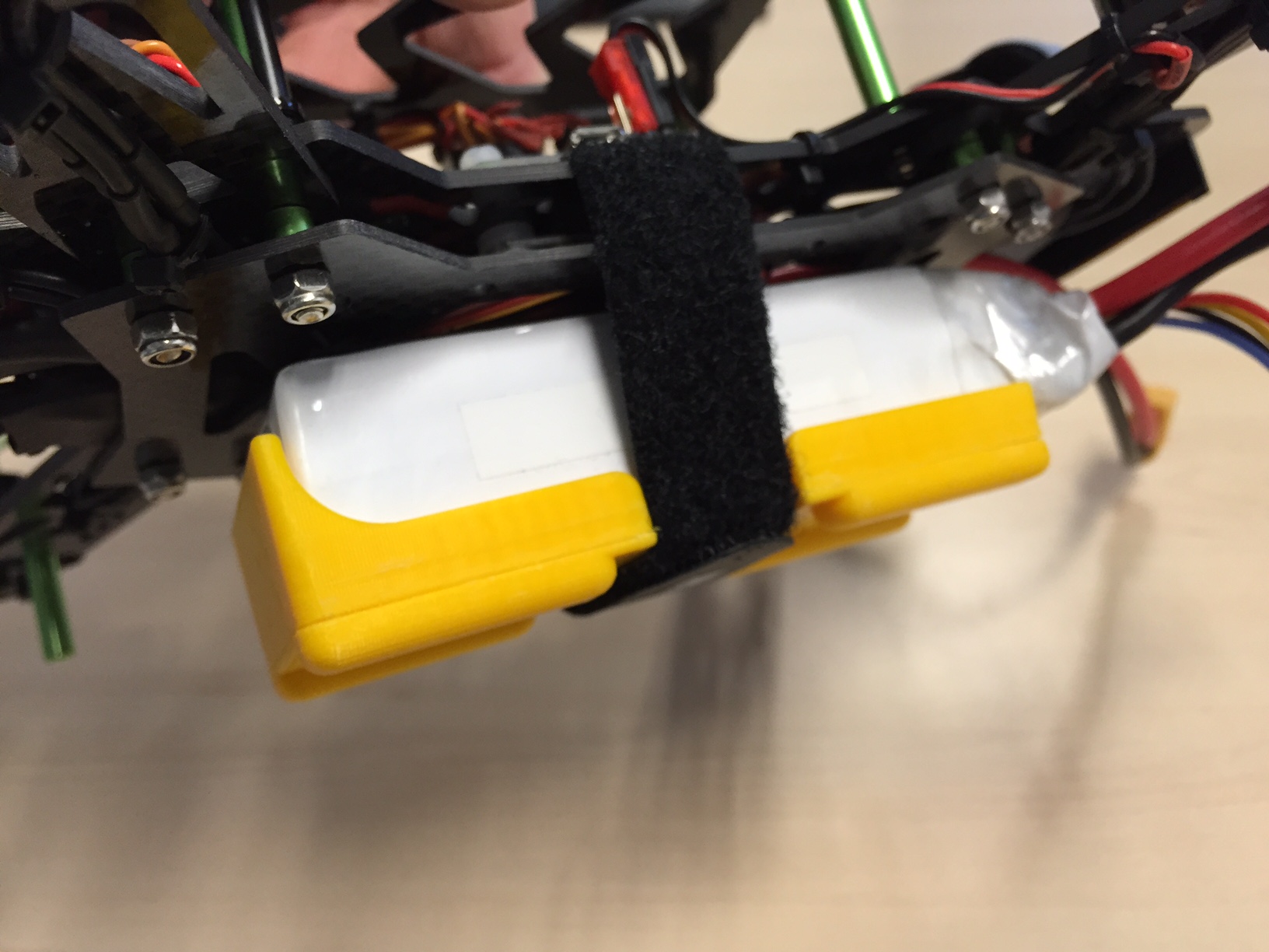

            ...hab auch mal was gedruckt...

              Sehr schick Snake!!!!
                Deswegen hatte ich die Rohre vorher an den 3mm Armen, aber neben der optischen Komponente, schien mir das auszureichen an der 1mm Platte - mal sehen, ich bin ja noch "auf dem Weg"...
