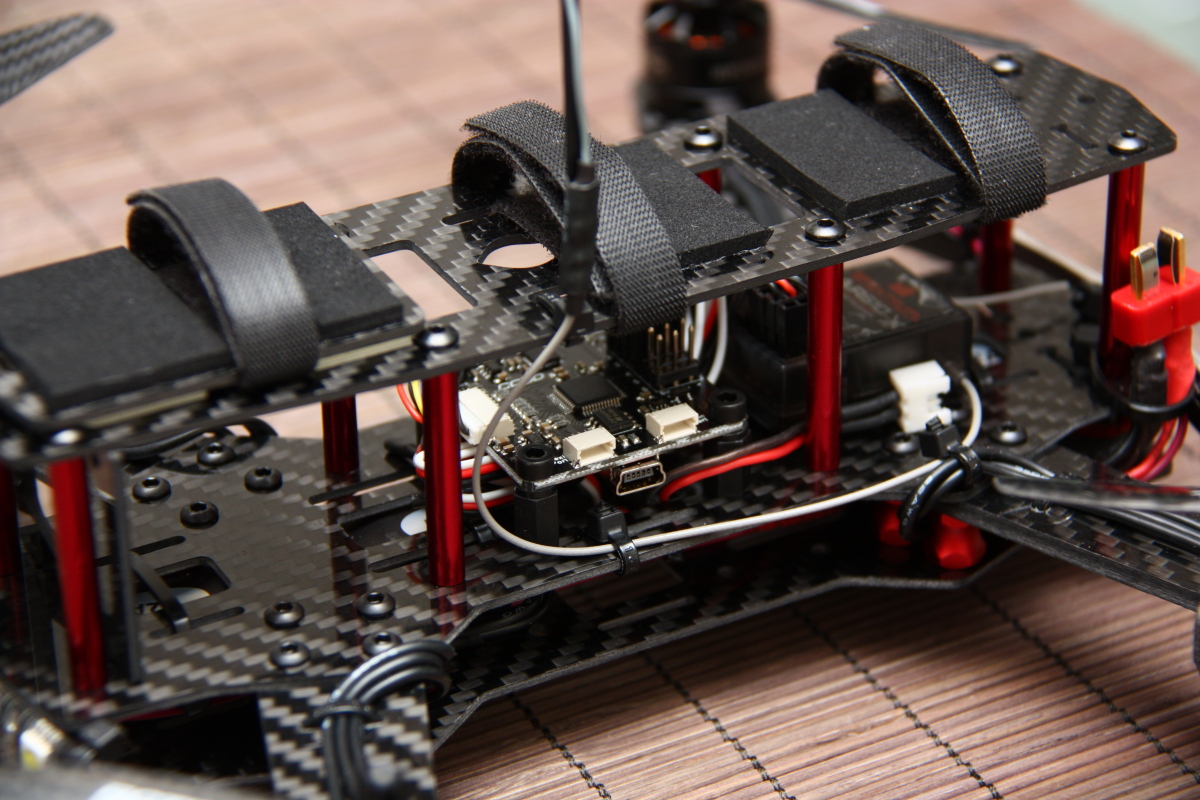

      Soo, hier noch ein paar Eindrücke vom Aufbau....
      Hätte nicht gedacht das ich das Kabelwirrwarr so gut aufgeräumt bekomme. Naja, sind auch gefühlte Zehnmillionen Kabelbinder draufgegangen!
      Das is der blackout von Multirotor richtig? Ist es Standard möglich die Elektronik aufs v3 pdb zu legen? Oder musstest du dafür etwas am frame verändern? Ich möchte den ebenfalls aufbauen aber die kiss ungern auf die arme montieren. Und i hab ka Bestätigung ob sie zwischen unterer Platte und pdb passen.
      Ahh vergiss meine Frage, das ist nicht der v3 hab mich verschaut. Kann wer anderer das bestätigen ob beim blackout v3 Regler zwischen Grundplatte und pdb passen?
          Die Arme (& folglich die Distanzhülsen) haben 3mm, also Nein (ohne extra Abstandshalter wird das nichts)

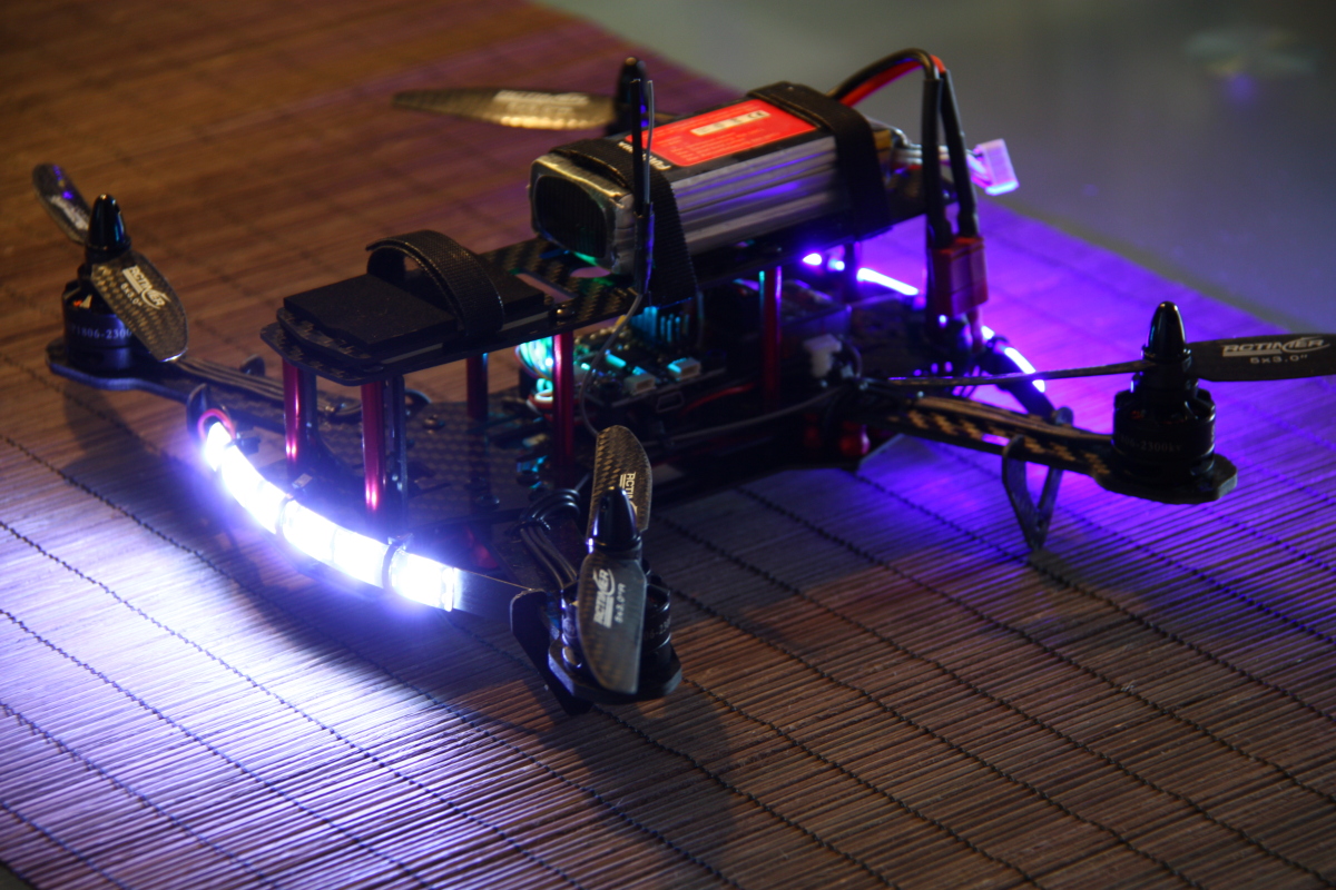

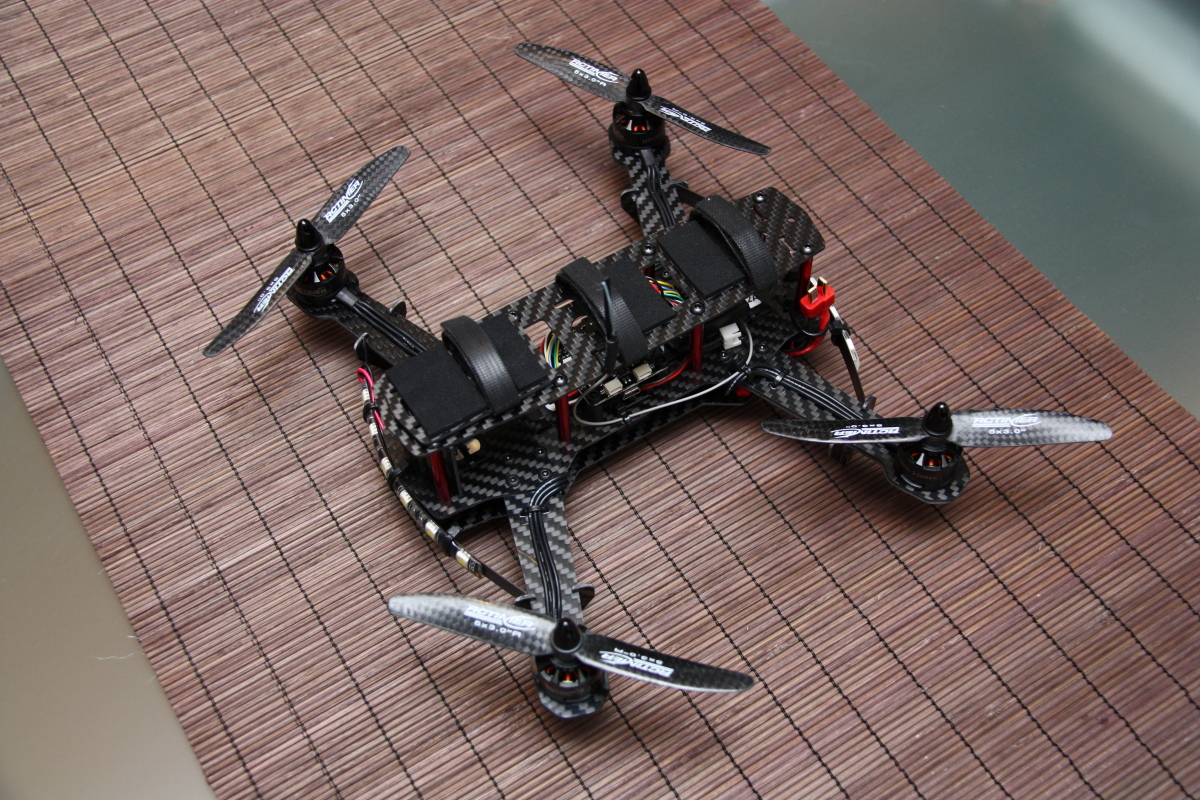

                        Naja, langsam ist gut, hatte ihn schon gestern fertig..
                        Ging recht flott, hatte ihn nach 2 Stunden komplett zusammen. Ohne Fotos machen wäre es noch schneller gegangen.
                        Gab aber auch keine größeren Komplikationen beim Bau.
                        Parametrierung des CC3D ging ebenfalls schnell, hatte gestern schon die ersten Testschweber.
                        Ich kam mit dem Rate Modus aber besser zu recht als mit dem Attitude, beim Selfleveling habe ich immer das Gefühl nicht die ganze Kontrolle zu haben... Naja, noch sind die Parameter eh nicht optimiert.
                        Props sind noch die mitgelieferten drauf, werden aber noch durch welche von HQ getauscht, denn die originalen haben ne ziemliche Unwucht.
                        Jetzt hatte ich mich so auf das Quad gefreut, doch leider ist alles fertig!

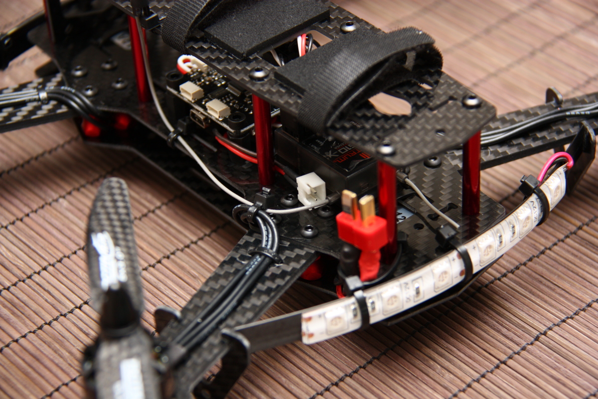

                        Einzige ßnderung ist das die blaue LED Leiste hinten noch durch eine rote ersetzt wird, die war aber gerade nicht auf Lager.
                        Gewicht so wie auf den Bildern ist 380g ohne Akku und ca 510 g mit 1600er Akku.
                        Ansonsten kümmere ich mich nun erstmal um die FPV Ausrüstung, aber da lasse ich mir etwas mehr Zeit.
                        Den hätte ich gerne gehabt, aber der war so direkt nirgendwo lieferbar und ich wollte schnell so ein Teil haben!
                        Meins ist nur ein billiger Klon, ist nichtmal echtes Carbon. War mir zu dem Preis aber auch klar. Wenn das aktuelle Quad eingebombt ist dann kommt ein echtes Blackout oder eins von Binolein her!
                        Tjaaa, bis letzte Woche Sonntag kurz 22:30 hatte ich noch nie was mit Multirotoren am Hut, dann schaue ich in den Thred hier und 6 Tage später flog dann schon mein eigener....
                        Wenn das mit dem Lernen richtig FPV zu fliegen doch auch nur so schnell ginge.
                        Bevor es aber die ersten lustigen FPV Crashs von mir zu sehen gibt erstmal die letzten Bilder.

                          Sieht gut aus
                          Die LED-Befestigung kommt mir bekannt vor
                            Danke für die Anregung, ist ne klasse Idee!

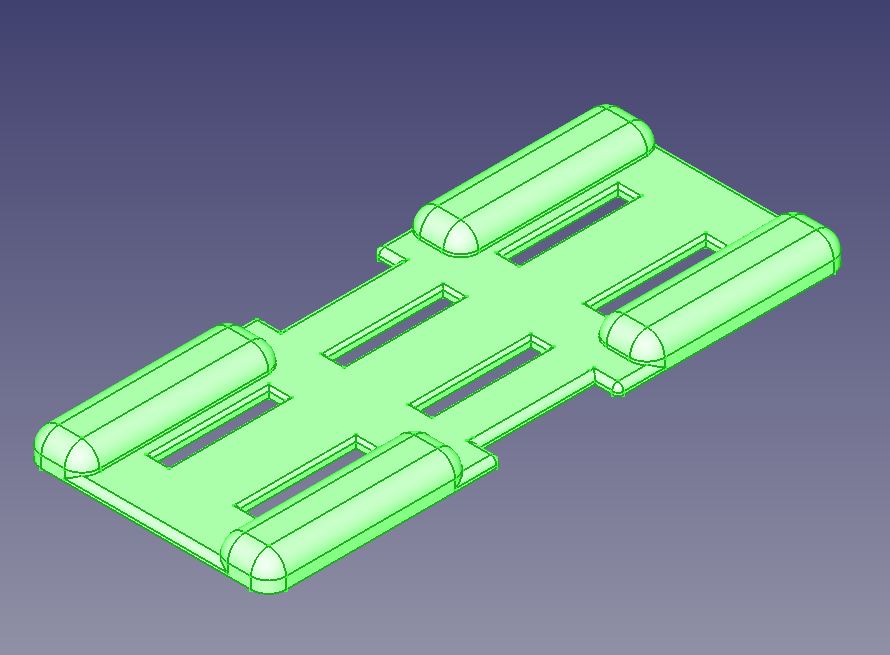

                              ...hab mal noch nen anderen Entwurf für ein Lipo-unten-dran-Schutz-Landegestell gezeichnet.
                              Die beiden Teile werden einfach zusammengeklebt und zusammen mit dem LiPo-Strap unter den Copter geschnallt...mal gucken...

                                Sag mal Snake, hab ich was verpasst oder druckst du echt schon selbst?
                                Hast dir ein neues Spielzeug in die Werkstatt gestellt?
