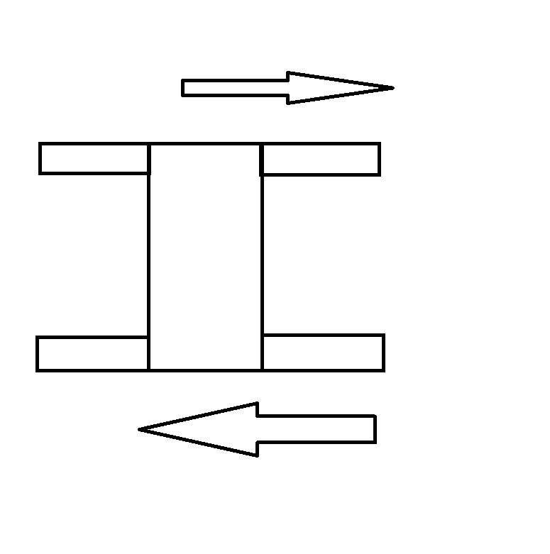

    Mir ist heute etwas an meinem Quad aufgefallen. Und zwar giert es langsam nach links (Heck zeigt zu mir):
    An was kann das liegen? Vielleicht am Motor links unten?
