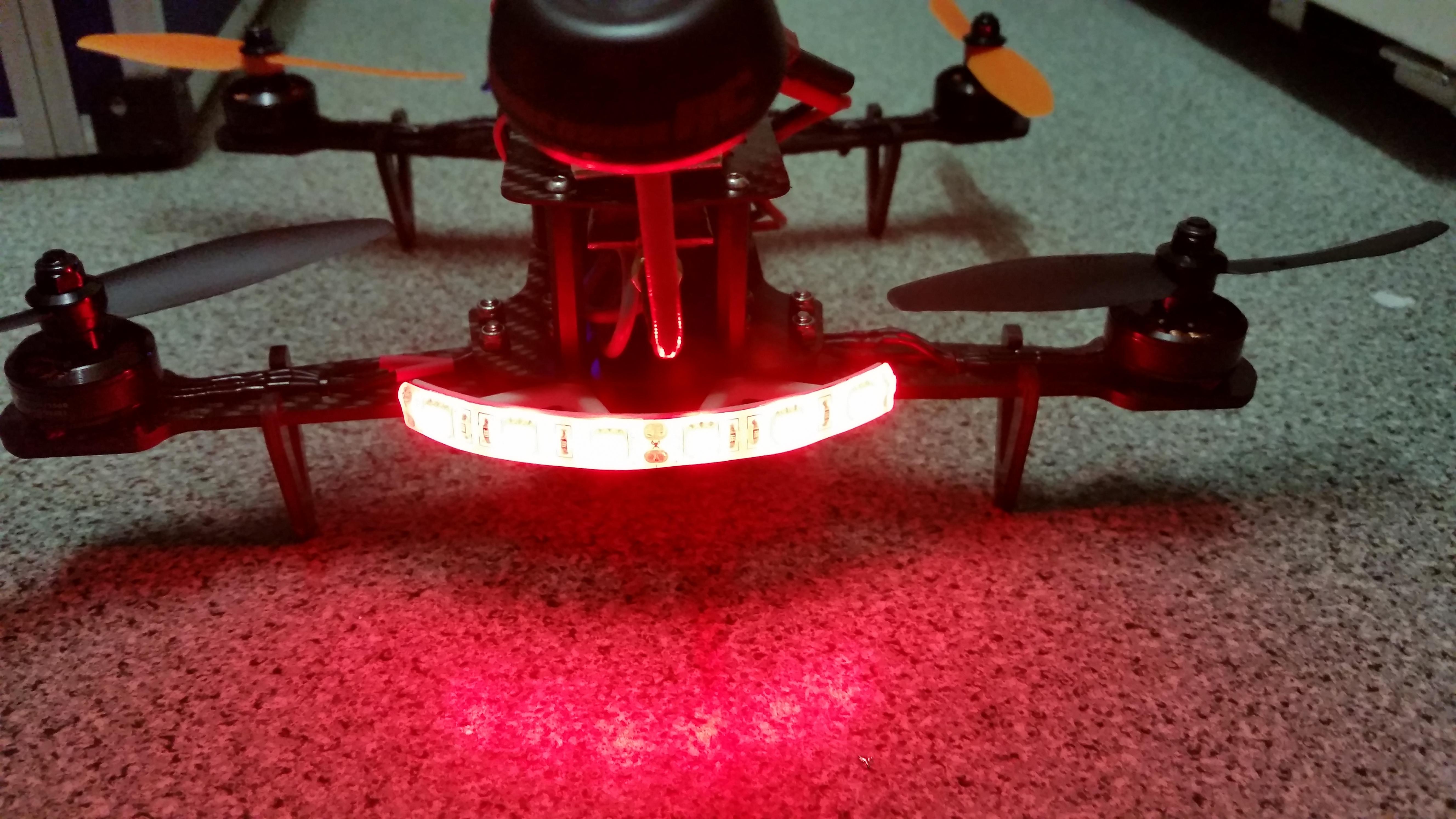

        Hab mal eine Heckbeleuchtung für meinen Hammer gebastelt.
        Der Halter ist selbst konstruiert und LED Bänder einfach draufgeklebt.

              Sieht sehr gut aus! Ist das ausm 3D-Drucker?

                sieht klasse aus, gibt´s da nen "will haben schalter" dran?
