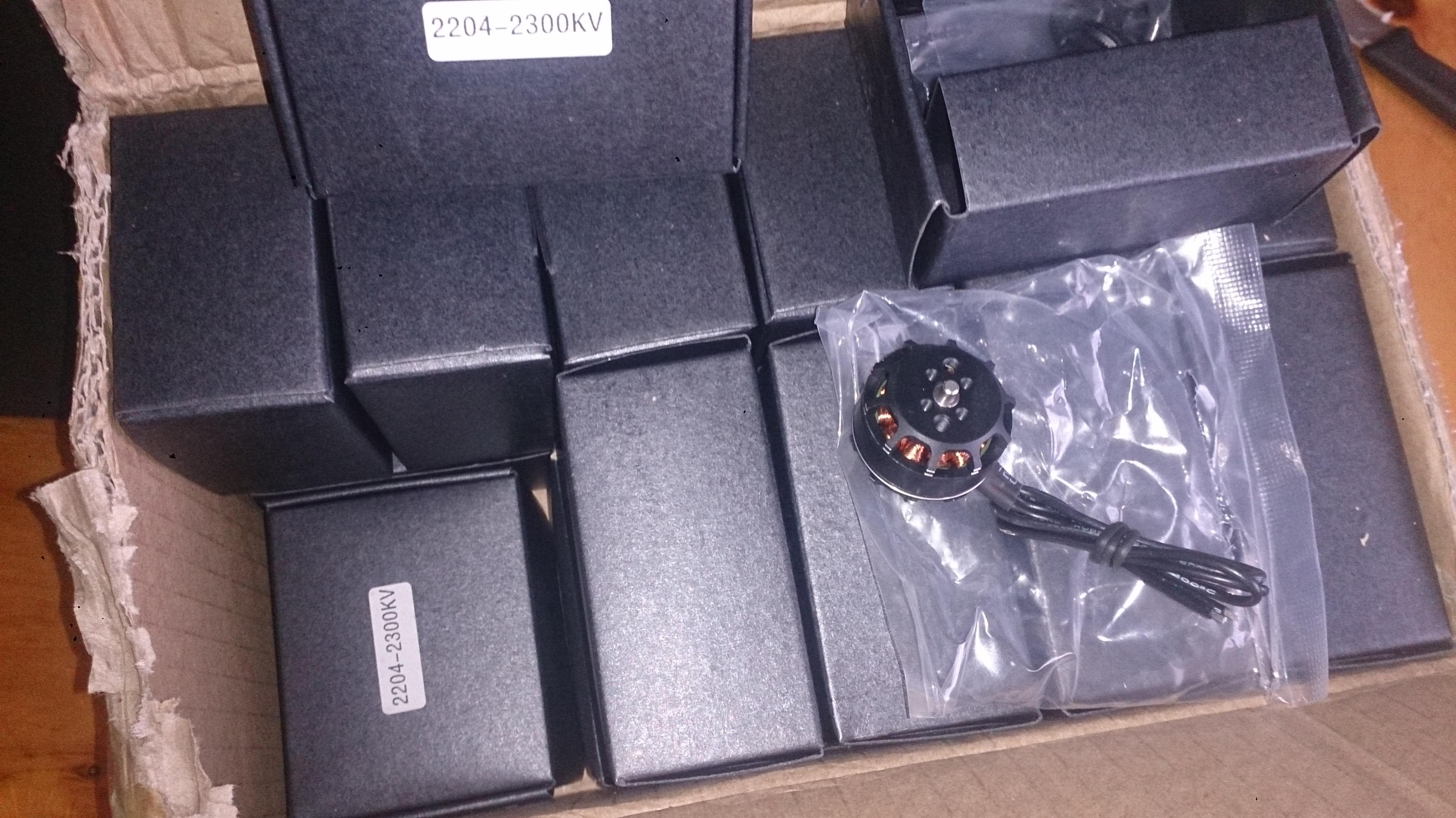

                      Yay, kleine Sammelbestellung an Motoren ist angekommen... Ab 20 stück kosten die grade mal noch 17$, versandkosten- und zollfrei

                              PNs sind angekom,mn danke dir.
                              aber 20 stück sind mirt doch zuviel- aber sehr geiler preis du!!! gut gefunden
