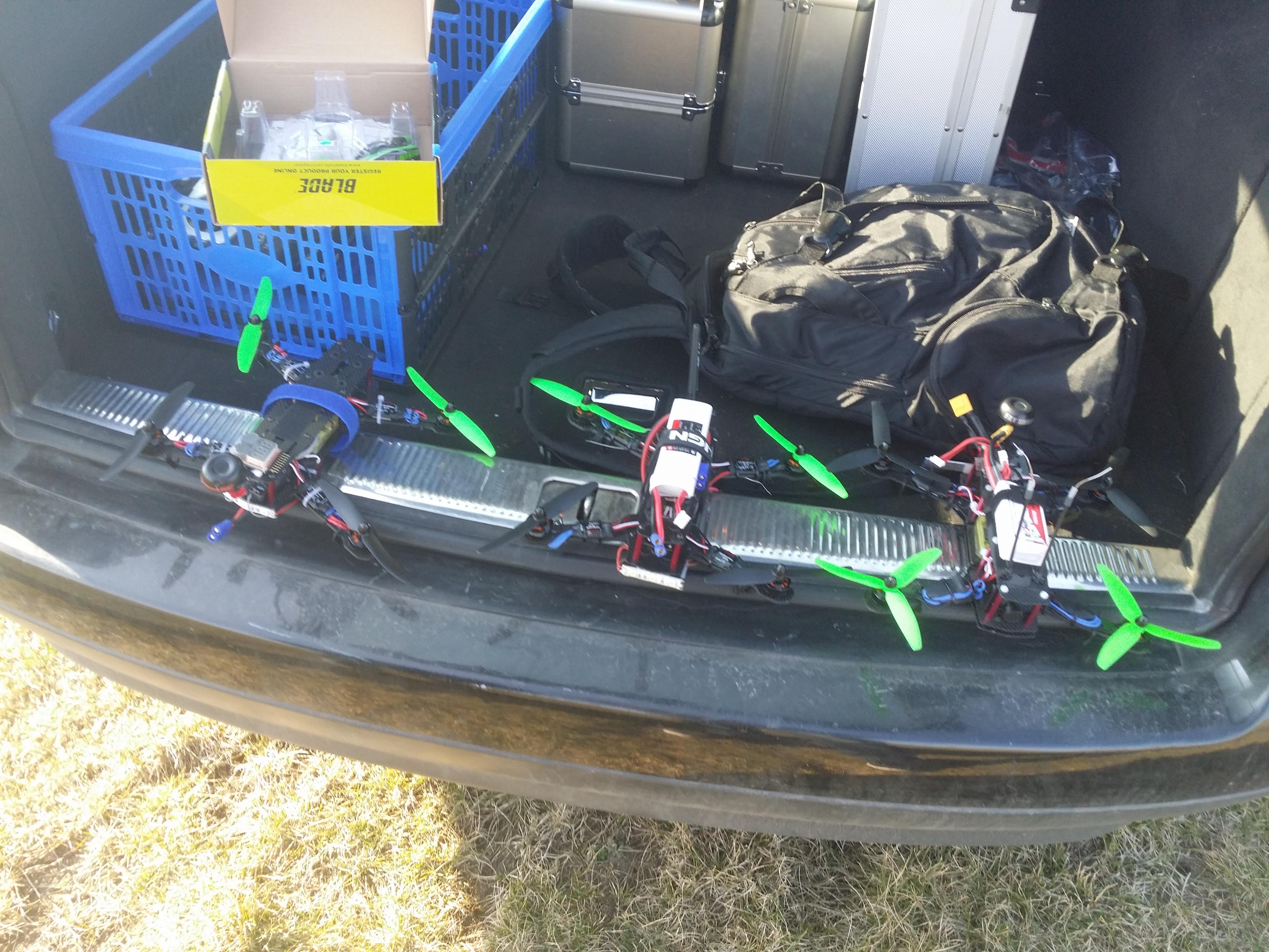

                ein pipifeiner Tag.. leider geil
