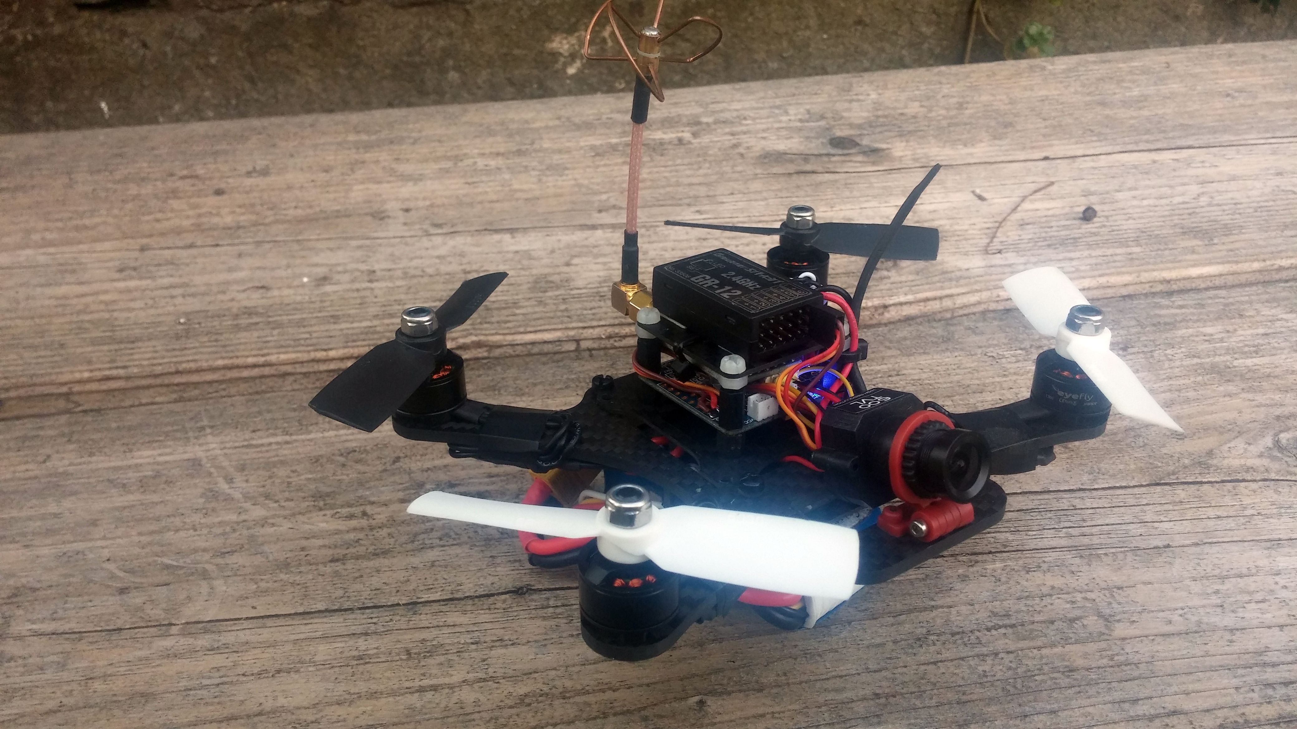

                Mein neuer Kampfzwerg Scout 150.
                  #5393
                  Sieht gut aus die kleine hummel. was fürn abfluggewiht und flugzeit ? wasn das fürn halter.
                          hatte auch maln 5zoll mit tiger mt1306 als reiner fpv leichtkopter. wog mit 2s 1ah , 206 gr
                          Hi grad mal gewogen 280g Abflugfertig 1300mah 3S. Normal fliegen die mit 1000mah aber hatte die 1300er noch. Geht ganz gut mit den gekürzten 5x3 Props. Heute habe ich mal Gemfans 5045 auf 3 Zoll gekürzt mal schaun. Meinst die FPVcamhalterung? Die is vom Vortex die habe ich vom ersatzteiltütchen geklaut was dabei war.

                                ......Meinst die FPVcamhalterung? Die is vom Vortex die habe ich vom ersatzteiltütchen geklaut was dabei war.
                                kuuuhl ja passt doch perfekt.
