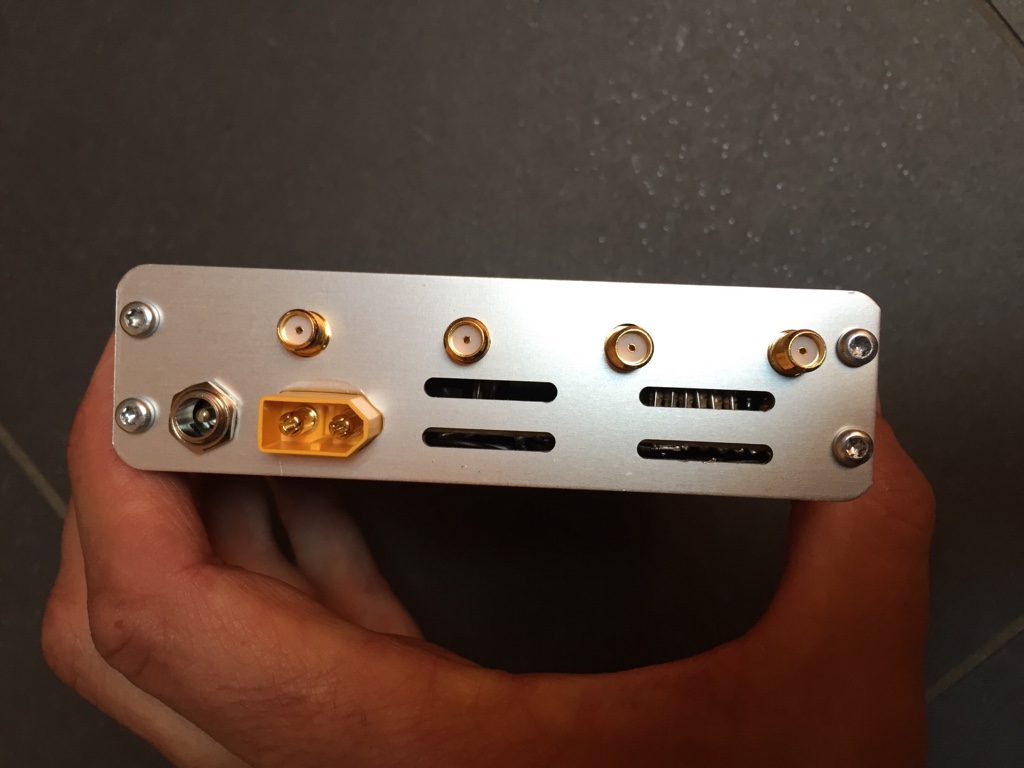

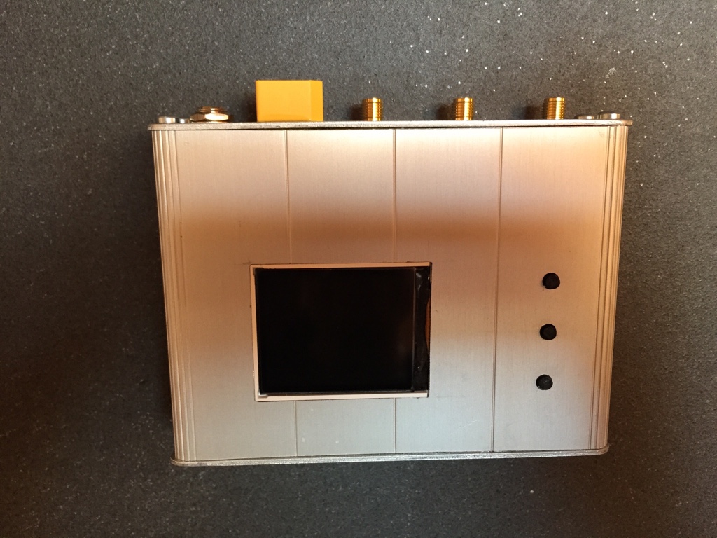

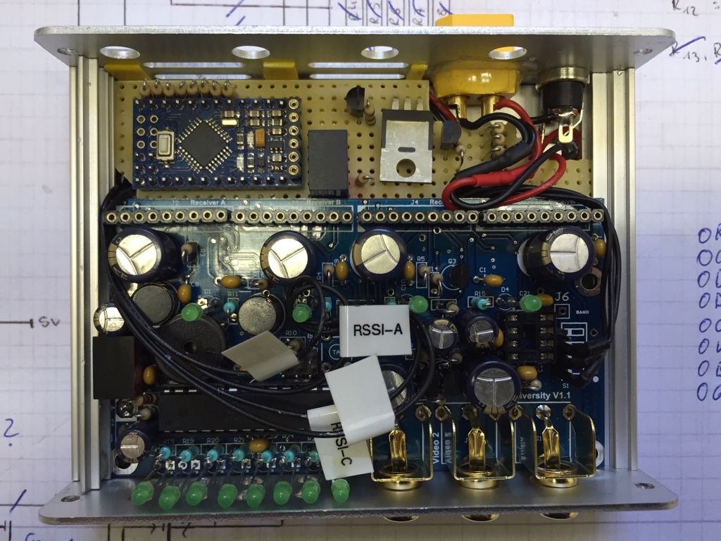

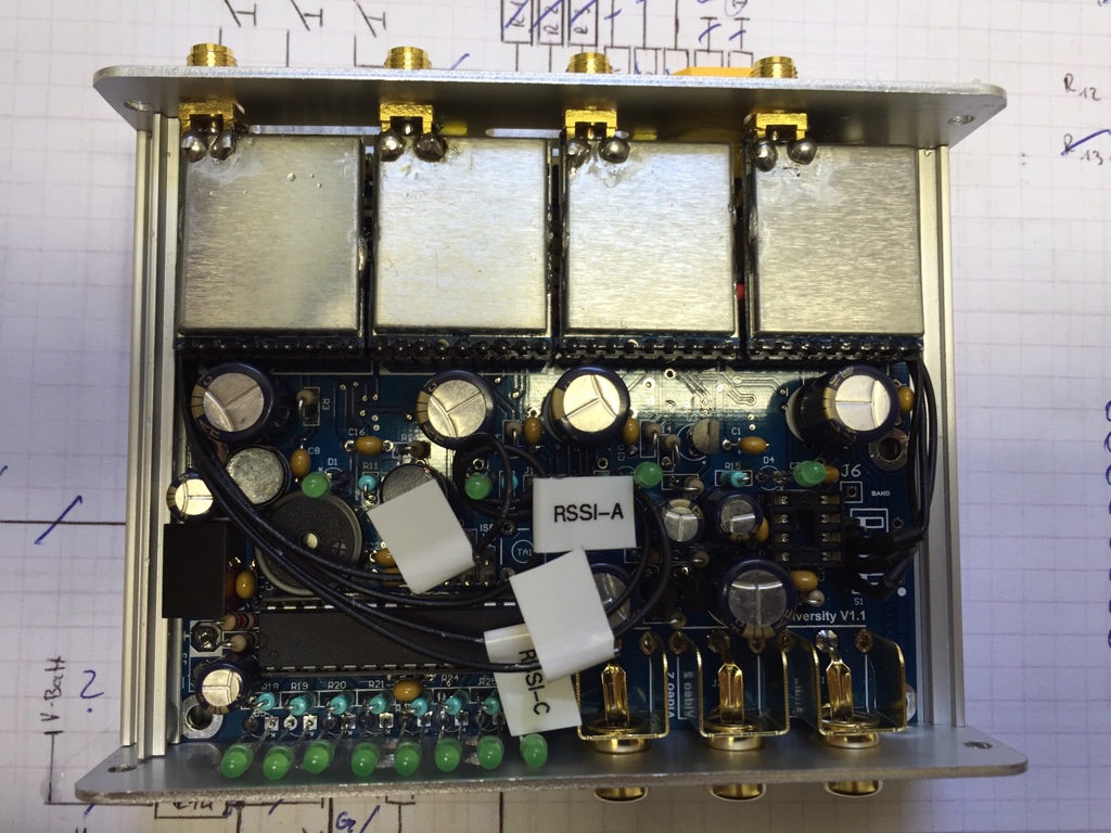

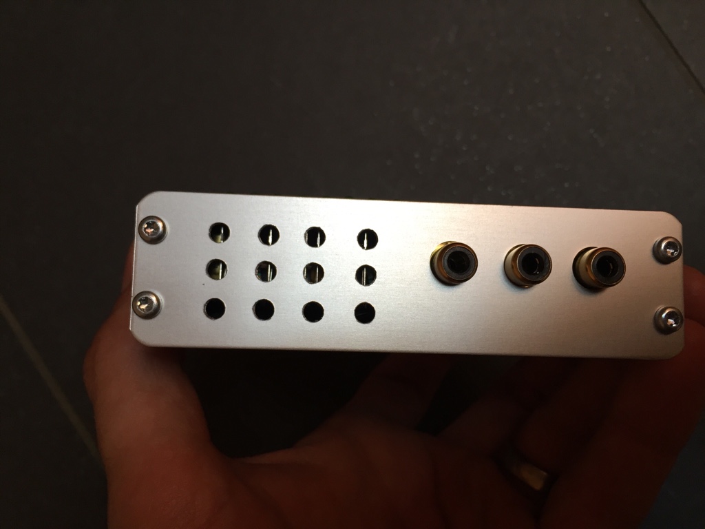

                #5437
                ...ja da bin ich ja mal gespannt, was Du mit Deinem Tracker für Erfahrungen machst
                Ich bin mit meinem 4fach-Diversity jetzt auch fertig
                War gar net so einfach, alles in das Gehäuse zu quetschen...
                Hat mich einige Stunden im Bastelkeller gekostet...auch den Sketch für den TFT-Mod mußte ich ein wenig anpassen. Aber jetzt funktioniert alles. Zumindest im Trockentest...
                Test im Feld steht noch aus

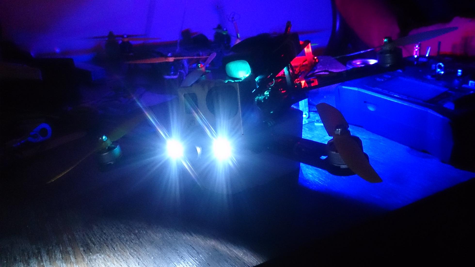

                      Hab mir aus 'nem billigen frame und den Teilen, die noch so übrig waren, einen Dritt-Flieger gebastelt...
                      Irgendwie muss ich die 5030-Props ja auch aufbrauchen.
                      Sozusagen ein QAV-2-fakie:
                      Hinten auf dem Heck klebt noch ein bisschen Blei als Platzhalter für den Sender, der fehlt noch.
                      Weiss jemand zufällig, wie die Rechenleistung des CC3D ist im Vergleich zum Naze32? Kann man da bedenkenlos die selben Looptimes fahren? Hab jetzt mal 2200 und es scheint zu funktionieren, wüsste es aber trotzdem gerne genauer...
