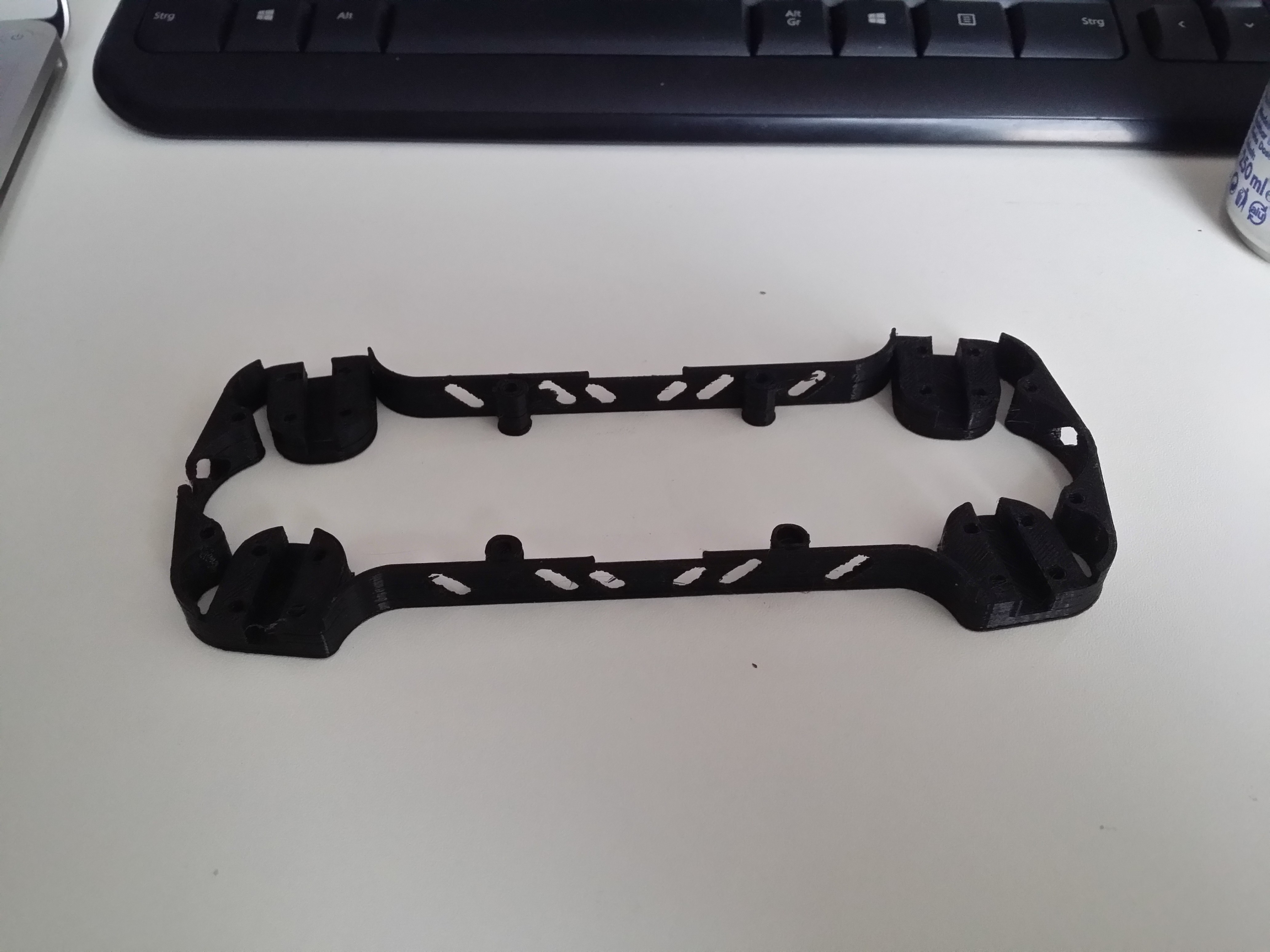

                          fürn Hammer V3
                            #5548
                            fürn Hammer V3
                            dachte du bist Leichtbau Freak
