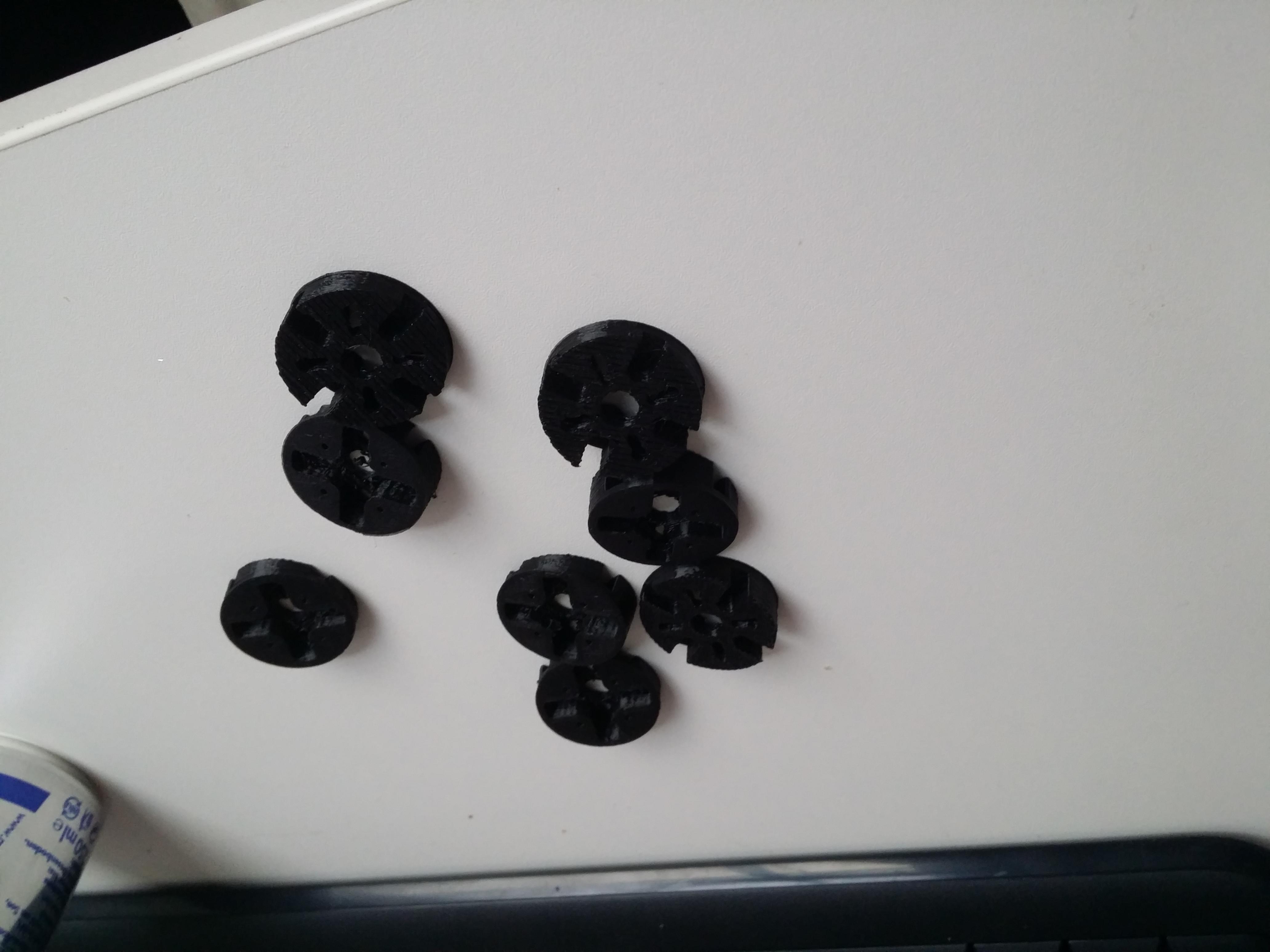

              Kannst du mir bitte Hammer v3 mounts 10° drucken? alles weitere über FB bitte, bin noch ohne Handy.

                hi
                wenn einer was gedrucktes braucht..... hab viele Farben
                  #5558
                  ...ich könnte Druckdaten für ne 10° oder 15° Hammer V3 Cam-Mount gebrauchen...
                  Drucken würde ich selbst...

                      #5560
                      fürn Hammer V3
                      Los, her damit! Wo ist die STL zu finden?
                        #5561

                                #5565
                                Spacer for Hammer Mini H Quad v3.0 by arndtw - Thingiverse
                                Have fun
