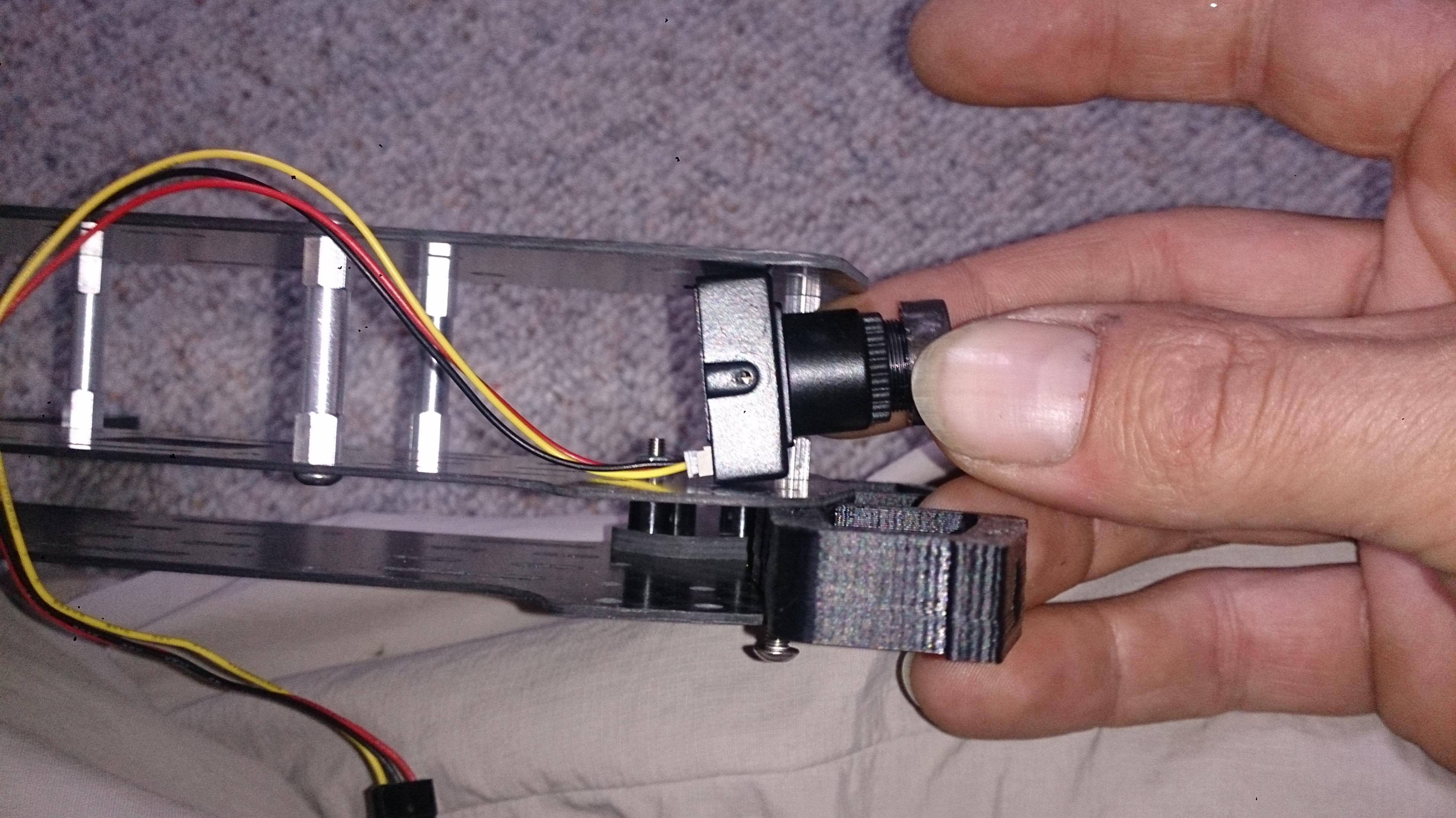

      Also gut, dann halt b2t... mein 2. Hammer kriegt 26mm Spacer. Kameragehäuse bisschen abschleifen, dann geht das:
        #5223
        sieht gut aus das wird was!!
        brauchst da ein druckteil oder nimmst den metallbügel oder Heisleim
        Bin auch grad an nem weiteren zmr250 dran bei dem ich ein der beiden unteren plates gekürzt hab sodas doe gopro tief im frame sitzt. schräg dahintzer die fpv cam. so bleibt alles schön niedrig und der Lipo kommt auch in den frame! verlängerte arme so das 6zoll pasen und die props nicht im bild sind
          #5224
          Geil woher hast die Spacer
            #5225
            Ein shop bei mir in der nähe... Ich schreib später nochmal, falls die nen onlineshop haben, gute preise auch für esc's etc.
            @dentiste, ich nehm 2 kleine alu-winkel, die befestige ich an einer der inneren arm-schrauben

                einfach machen david :9 hatte mitr die gopro hingehalten und die platte abgeschnitten. dann aus bastelschaum matte nen verlängerung geschnitten und motor und prop dran und mit kleiner spannzange am arm befestigt. wlan der gopro an und geschaut wie lang und im welchen winkel der arm dran muss das keine props im bidl sind. dann die bastelschaum vorlager auf (derzeit ) 3mm gfk übertragen und händisch ausgesägt. dann alles verschruabt. fertig Modellbau ......
                die obere platte wird auch gekürzt und dei fpv cam auch im winkel entweder einfach eingeklebt oder sogar auf nen servo gesetzt . so das sie im flug schräg, und bei der landung gerade steht. m mal gucken. möchte halt nich das es so hoch aufbaut.
