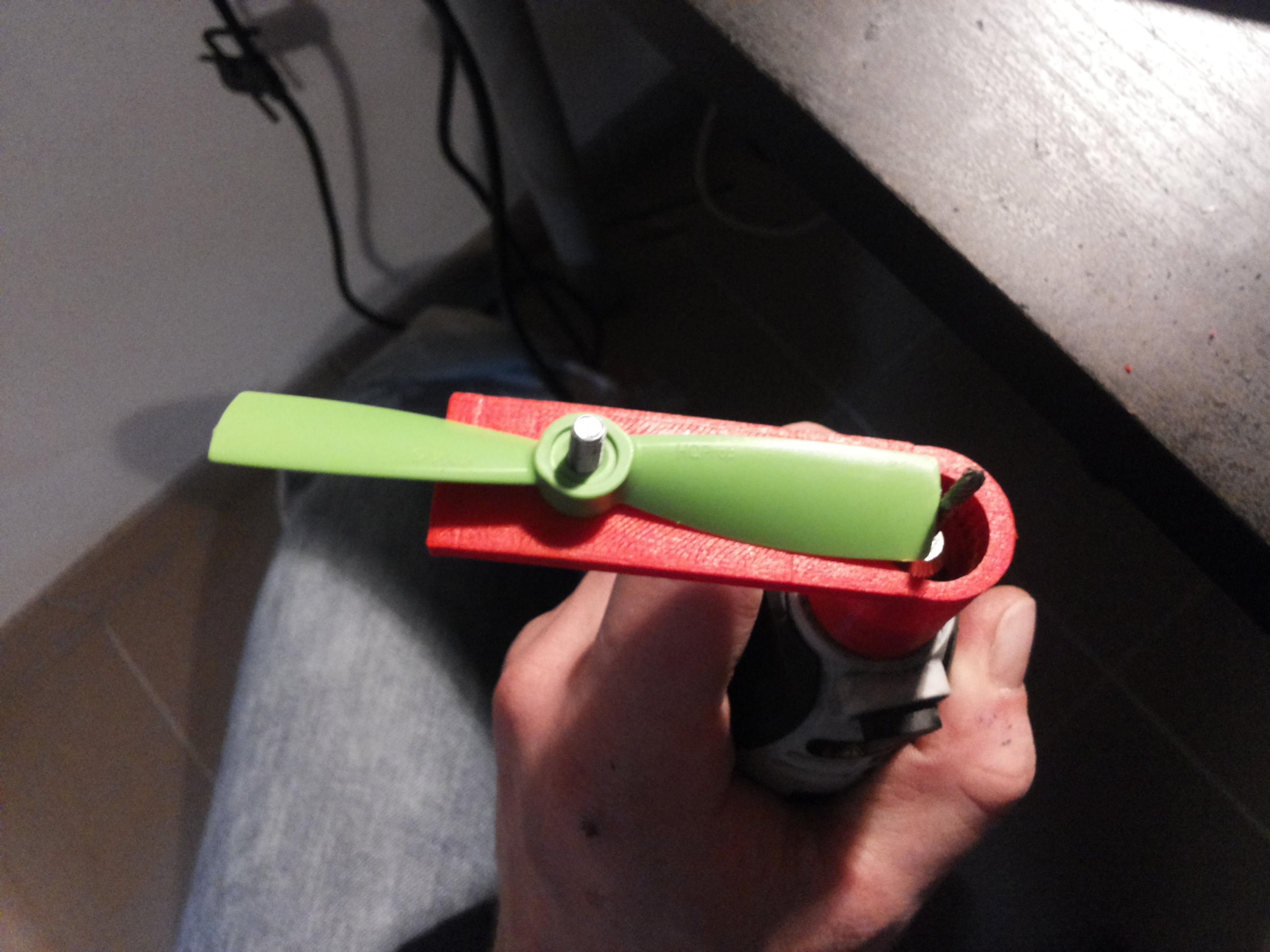

      Neben 5"bullnose jetzt auch 4"schneiden. Das is schon praktisch
          [ATTACH]226511[/ATTACH]
          Wo hast du den Halter her? Ich hab noch jede Menge 5" die ich gut ändern könnte.
          Gruss, Michael
            #6725
            Der Chrisbry war so nett und hatte mir einen organisiert ist echt genial das Teil. Schneide nur meine props damit. sollte es aber auf thingiverse geben denke ich.

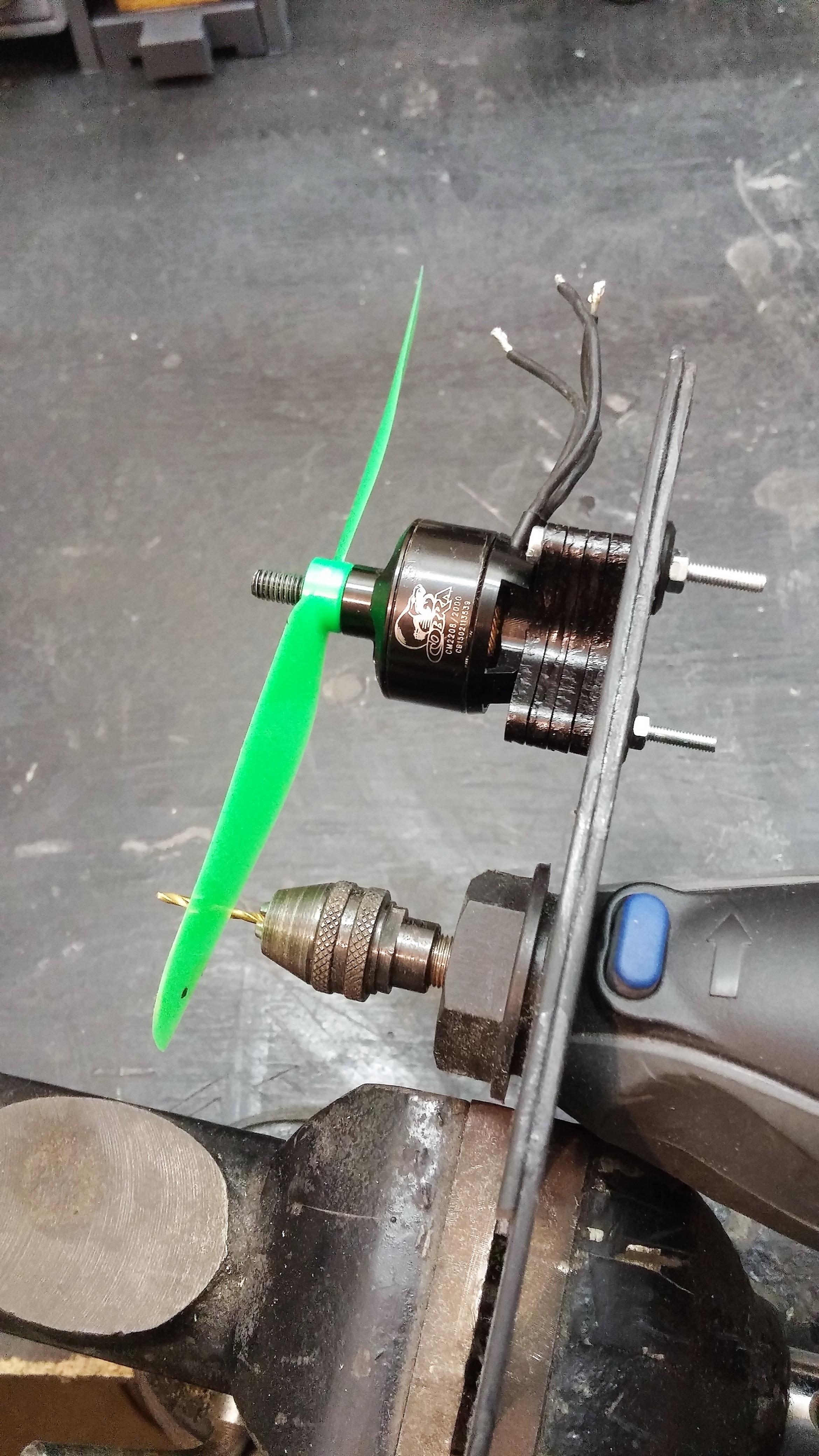

              Da gibt es fast alles The Prop Chopper - Bullnose Prop Cutter for Dremel by Bungeecow - Thingiverse
              Wenn ihr ein gedrucktes Teil braucht, dann meldet Euch per PN.
              Gruß Wolfgang

                            So einen Propcutter hab ich mir mal selber gebastelt aus einer rumliegen GFK Platte die schon passende Löcher hatte für den Dremel. Kaputten Cobramotor draufgeschraubt fertig, Is verstellbar von 8 bis 3 Zoll.
