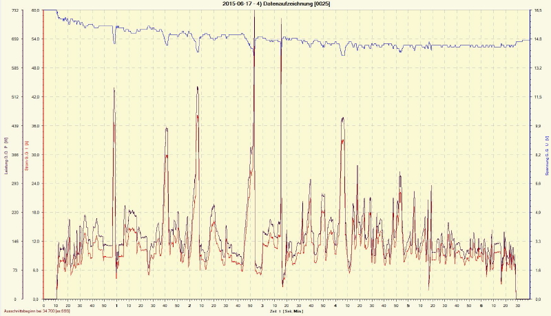

    Heute sind meine 4S gekommen
    Die ersten Flüge damit waren schon mal ganz nett,
    auch wenn sie bei Vollgas einbrechen

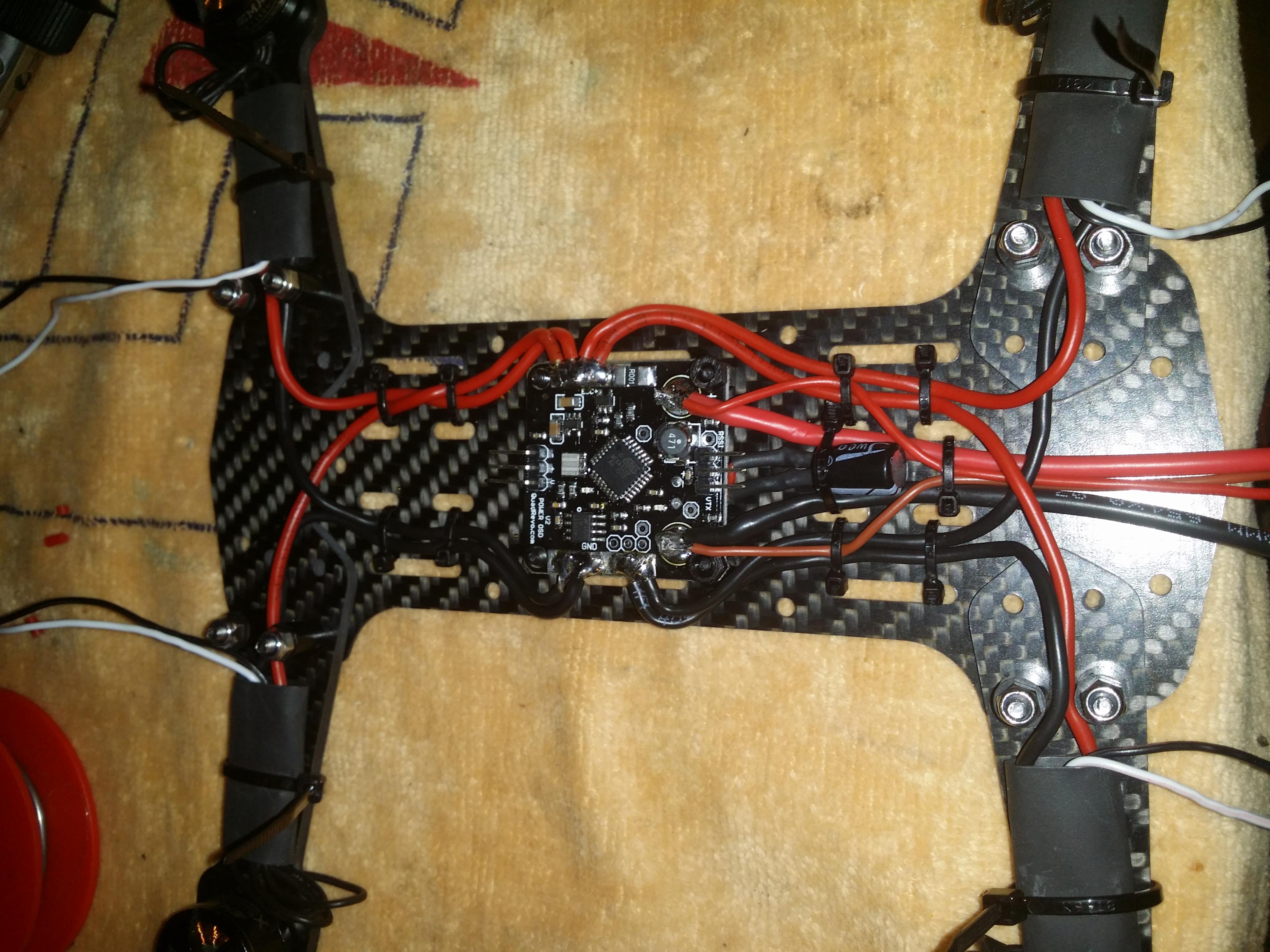

      mein neues 3s ultraleicht Projekt..
      lg
      Chris
