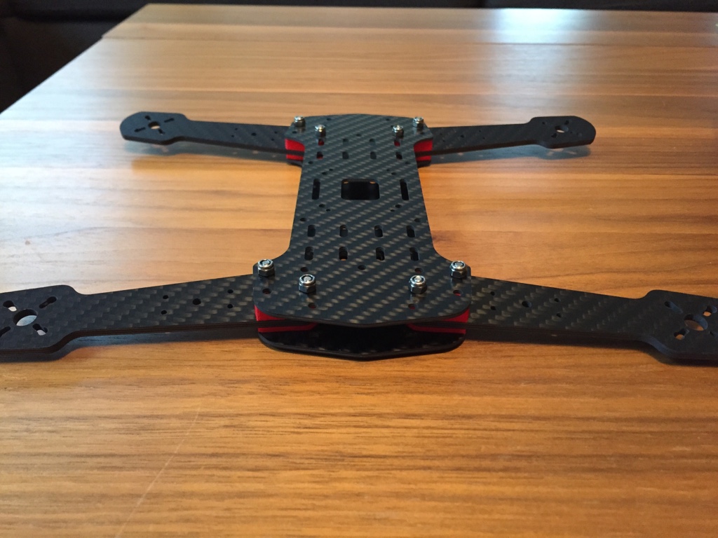

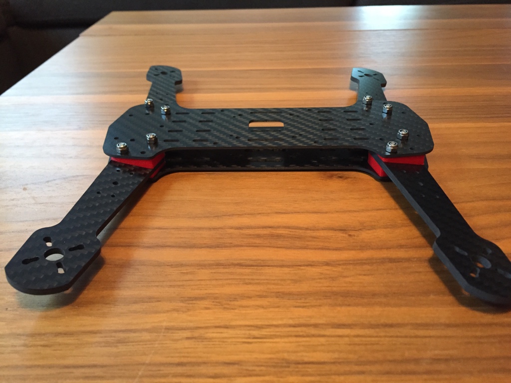

            Habe heute mal testweise die neuen Spacer am Hammer V3 montiert. Also für mich ist das die bisher schönste Lösung für angestellte Motoren
            Bin am ßberlegen ob ich die gleich mal drinnen lasse.

              Du wirst zuerst erschrocken sein. Im schweben siehst du nur noch Himmel. ich habe sie wieder raus genommen weil ich mich damit nicht wohl gefühlt habe. Berichte mal dann von deinen Erfahrungen damit.
              Gruss, Michael
                #5947
                das ist ja das Ziel.. komm dann auf 25° Neigung.. zum schweben is a Racer nicht aufgebaut!
                  #5948
                  Ja wie gesagt bin ich eh noch am überlegen, ob ich sie einbaue. Mir haben bis jetzt eigentlich immer 10-15 Grad Cam-Neigung gereicht. Und die bekomme ich einfacher mit ner geneigten Cam-Halterung.
                  Hab sie jetzt erstmal zusammengebaut weil ich sehen wollte, wie's aussieht...
