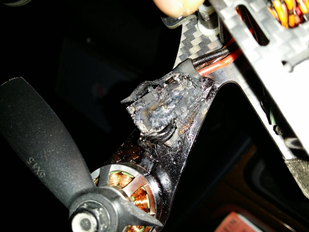

                    SunnySky 2212-1400KV (1500 wäre besser) mit 8x4,5" an 3S... bei 4S ist mir das teil LOS schon fast zu schnell/giftig... ist auf n Warthox Frame aufgebaut den ich letztens auf CFK Arme umgebaut hab.
                    Hier n Einschlag auf n Metallpfosten an unsere Weide:
                    Kam da gerade aus n Looping raus und war n "bisschen" zu tief ^^
                    Prop gewechselt und fliegt wieder.
                    /Edit:
                    Ps.: bei dem Foto, da sieht man gut warum man um dem Motor herum noch n bisschen Material haben sollte ^^
