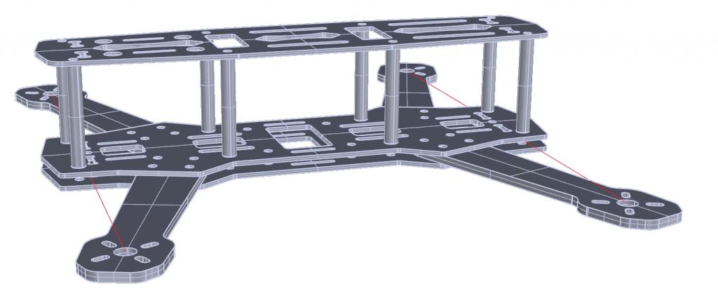

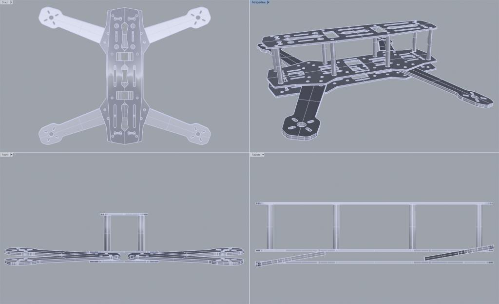

    Also ... ich habe die Arme auf den roten Achsen um 10° gedreht:

    Durch das drehen der Ausleger ergeben sich 2 Dinge:
    - da die Ausleger auf der selben ebene gedreht werden, ergeben sich im Schwebeflug 2 Propellerebenen

    - natürlich hängt der "Body" im Schwebeflug genau um den Winkel nach hinten (dies könnte evtl. ein Problem für den FC sein, daher die Frage)

    Wenn ich das richtig sehe wäre es wohl das optimalste, den FC auch um 10° geneigt einzubauen (falls dieser eben diese "virtuelle Verdrehung" nicht unterstützt), oder?
    Wenn man jetzt das große PDB nutzt, ... sollte es doch möglich sein, den Sockel des FC durch passende Hülsen in diese Lage zu zwingen

      Also ich kann nur für die NAZE32 sprechen...bei der kann man eine Schrägstellung entsprechend in der GUI eingeben und so ausgleichen. Theoretisch kann die FC dann irgendwie kreuz und quer im Quad verbaut sein...solange die Winkel-Offsetwerte zur Nivelierebene passen funktioniert das.
      Das mit der roten Drehachse hatte ich inhaltlich auch so gemeint - das sollte dann imho passen

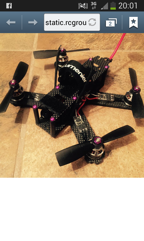

              Bin schon ungeduldig. Hoffe der qav180kommt schnell.
              Mein Setup wird 4s
              Tiger 1806
              Dys20
              Naze32
              700tvl
              Hawkeye Sender
              4 " bullnose
              Und irgendwelche 4s Akkus

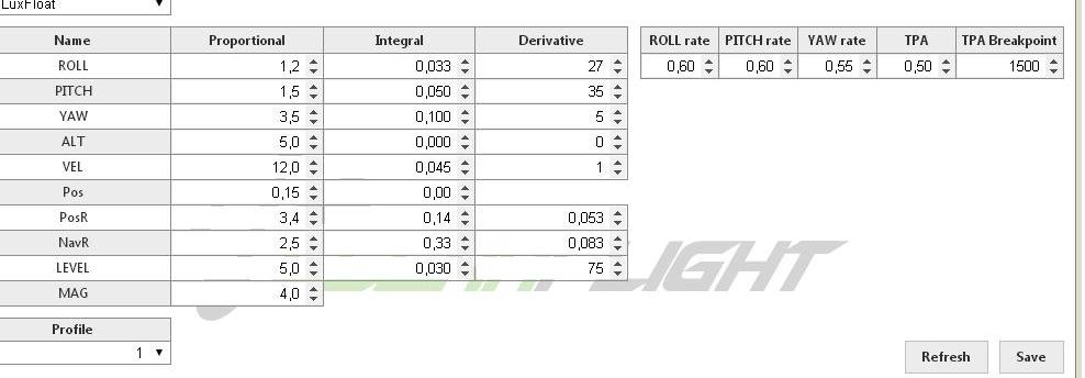

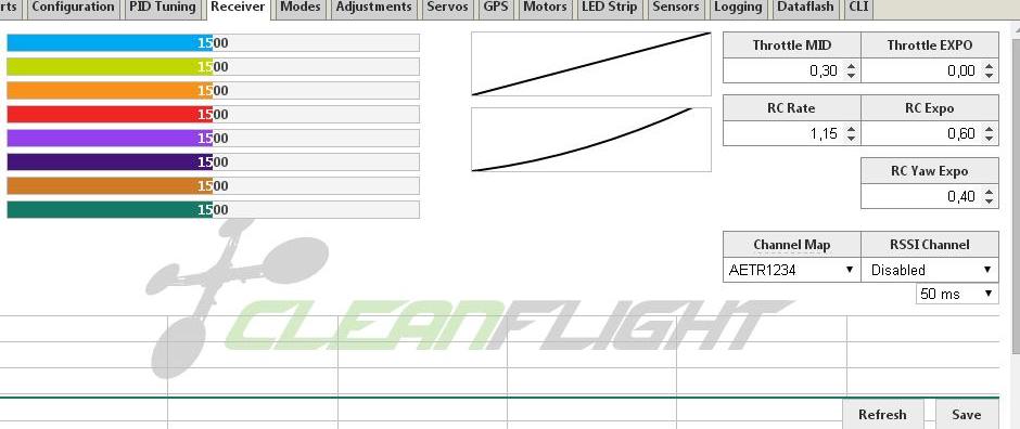

                  Heute die ersten Flüge mit 4S gemacht.
                  Setup: Tiger 2206 2000kv
                  DYS 20 BL Heli / oneshot
                  5x4,5 Bullnose
                  4S 1300 mA
                  Habe mal meine Pids angehängt. Er fliegt sich soweit echt gut. Nur wenn ich den Hahn voll aufmache fängt er an zu zittern.
                  Sind die eingestellten Werte denn immer noch zu hoch für 4 S ?
                  Zuletzt geändert von helipower59; 18.08.2015, 21:56.

                      @helipower: evtl. TPA schon tiefer anfangen (weniger als 1500)? Da du ja Throttle-Mitte auch runtergenommen hast.
                      Neueste betaflight-Version wurde Yaw geändert

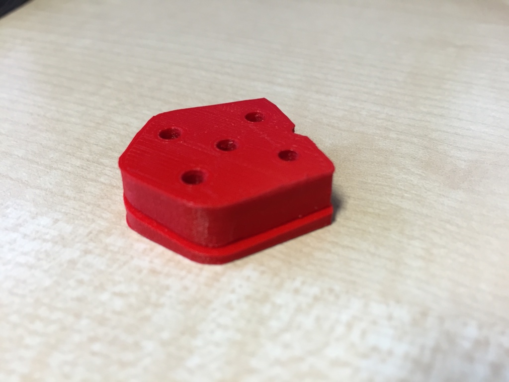

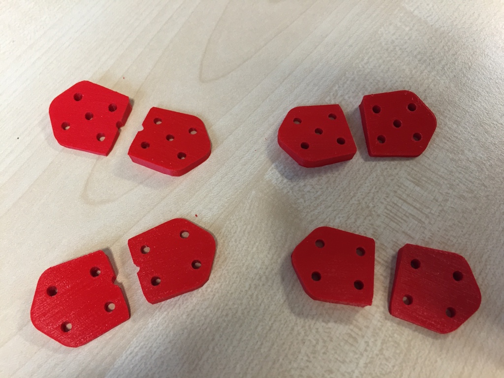

                        ...so, mal nen Satz für den Hammer V3 rausgelassen. Mal sehen ob ich die in meinem neuen Projekt gleich mal verwende.
                        Man sieht deutlich, daß die Klötzchen in zwei Ebenen verschnitten sind.

                          #5937
                          Man sieht deutlich, daß die Klötzchen in zwei Ebenen verschnitten sind. .........
                          wenn das file korrekt ist , sieht es aus als ob der riemen übergesprungen ist am drucker. hatten wir hier auch schonmal. man kann sich auch universelle riemenspanner drucken
                            #5938
                            Nenee...der Drucker ist in Ordnung...das ist schon so gewollt...die Klötzchen sollen ja in zwei Richtungen verschnitten sein um die Rotorebene nicht zu verdrehen...
