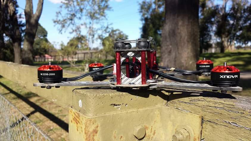

    Quelle Facebook Germany fpv racer.. Wer zeichnet so was fürn Hammer? liebschau
    hui das schik. gibts dafür nen link zum drucken ?? oder is nicht frei?
    wer hat das gemacht ?
    Ok mit den schrauben ja läppert sich schon klar.

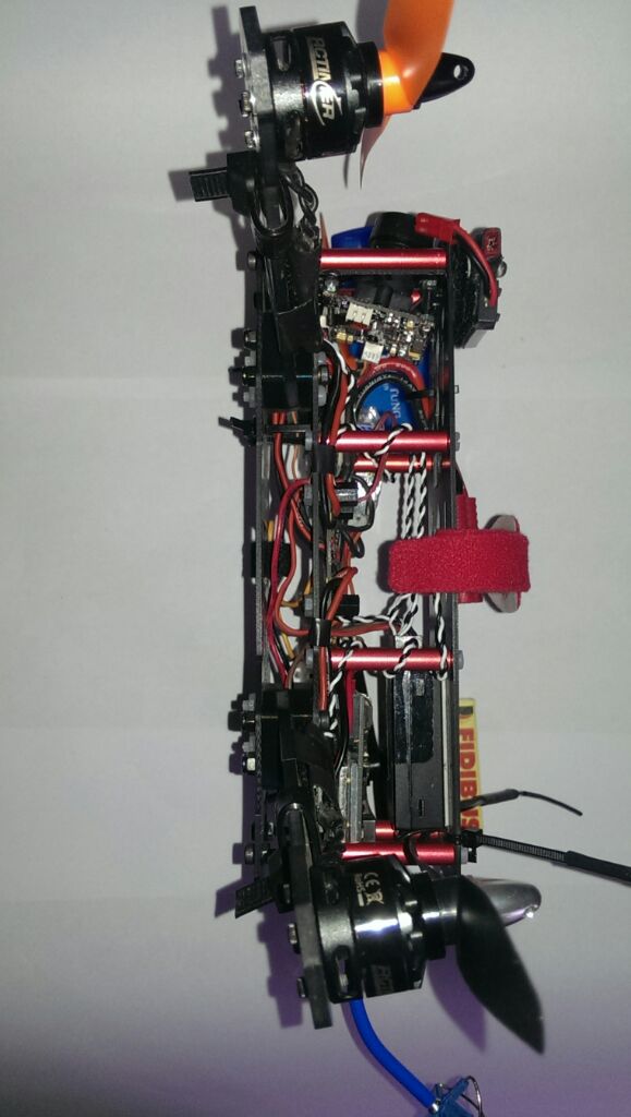

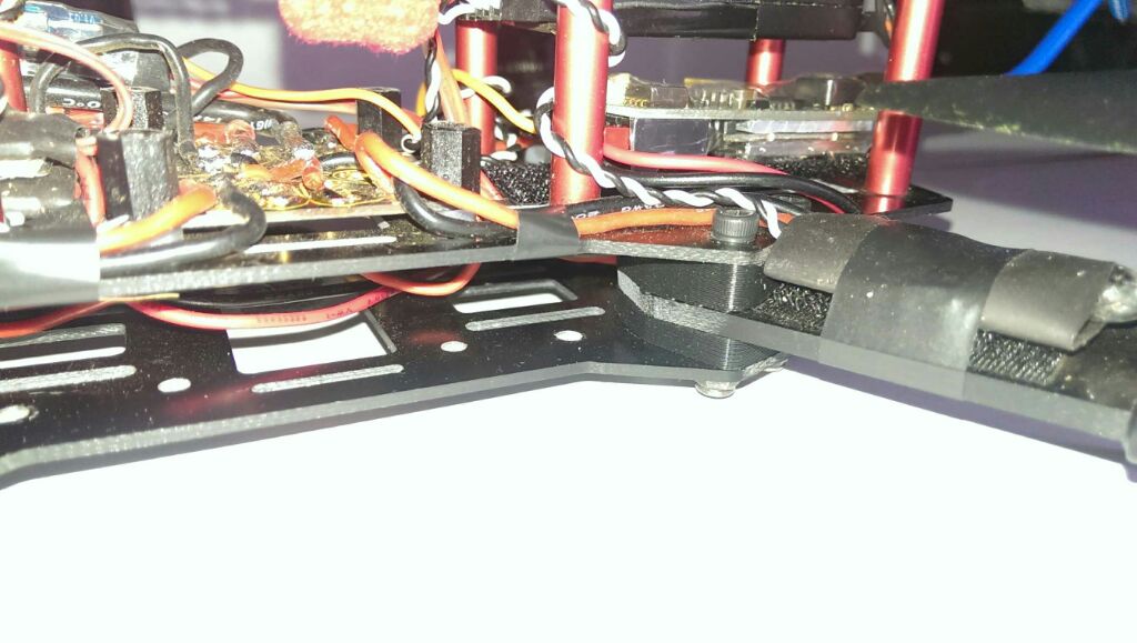

      Ich habe mir so was für meinen ZMR250 auch bei Microhelis.de drucken lassen. Aufgrund der leichten Gewichtszunahme habe ich meine Adapter im 3D-Modell aber nur auf die Konturen der Arme beschränkt. Der Anpressdruck beim Anschrauben reicht so auch völlig aus. Die Arme sind auch in zwei Ebenen gedreht, so dass die Propellerebenen nur nach vorne gekippt sind und nicht noch nach innen oder außen.
      Der Grund für die Aktion war wie bei vielen anderen, dass der Kameraneigungswinkel mechanisch am Anschlag war und die Kamera bzw. der Linsendeckel die obere Rahmenplatte berührte. Daler nächste logische Schritt war dann die Propellerebene zusätzlich um 10° zu kippen.
      Jetzt überlege ich, die untere Bodenplatte durch eine leichtere Konstruktion zu tauschen, die nur die Arme in einer Art X-Shape zur Versteifung verbindet. Die "Lippen" vorne und hinten brauche ich dazu nicht. Ist alles nur unnötiges Gewicht in meinen Augen.

        Das zweite Bild noch hinterher...

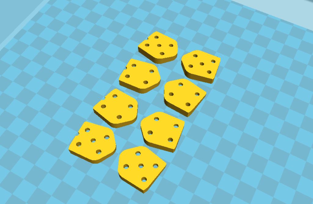

                  hier hätte ich die Step-Datei für den Ausdruck anzubieten (10° angle):
                  ZMR250_tilted_arms
                  Die Teile sind dann zweifach zu drucken, es sind dann später vier Päärchen zu montieren sind. Etwas puzzeln muss man jedoch damit alles passt :-)
                          falls mir jemand, hier gibt es ja mehrere die einen 3D-Drucker haben, diese 10 Grad Teile für 2 ZMR Quads drucken kann, bitte per PN melden!!! (in rot oder schwarz würd mir am besten gefallen!)
