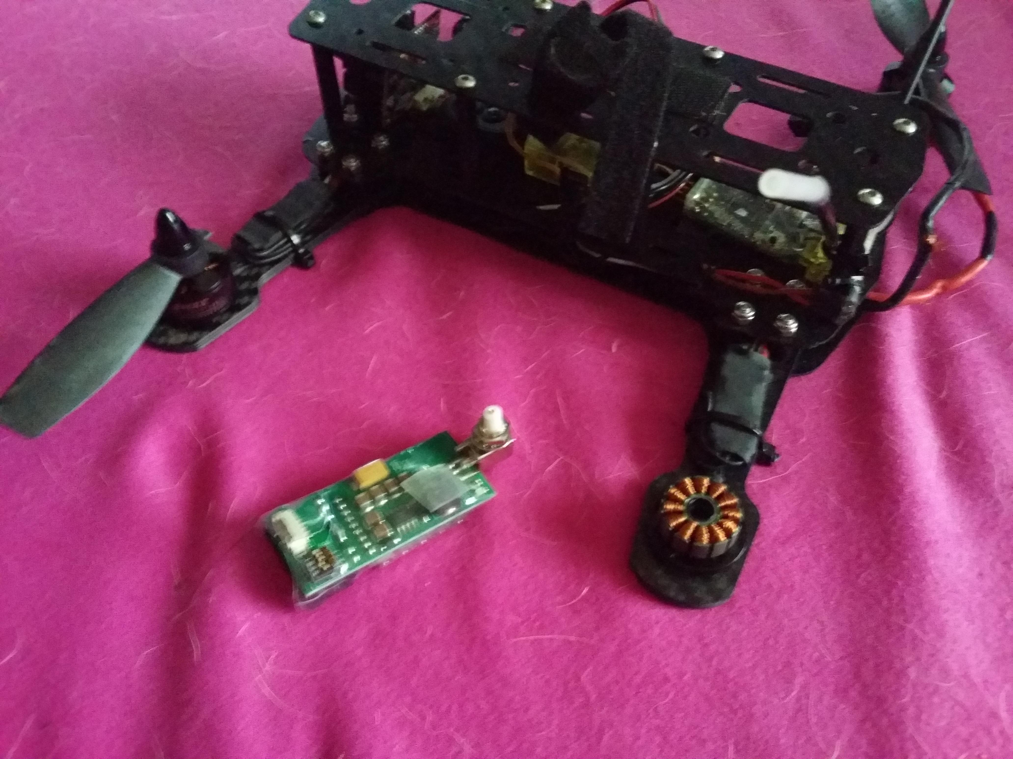

        Bilanz von gestern: 7 Props, 1 Motor plus Videosender.. Fun Faktor unbezahlbar

          Da hast es aber krachen lassen. Wie hast es geschafft den Motor so zu schrotten? Da fehlt ja die Glocke und das obere Lager

            Dürft der sicherungsring aufgeben haben..

              hui der arme kleine, aber sieht nach spass aus
              der ring ging sicherlich erst beim crash flöten. eigentlich können sich dich die glocken nicht nach oben abziehn durch das entstehnde magnetfeld. egal welche Steigung der prop hat.
