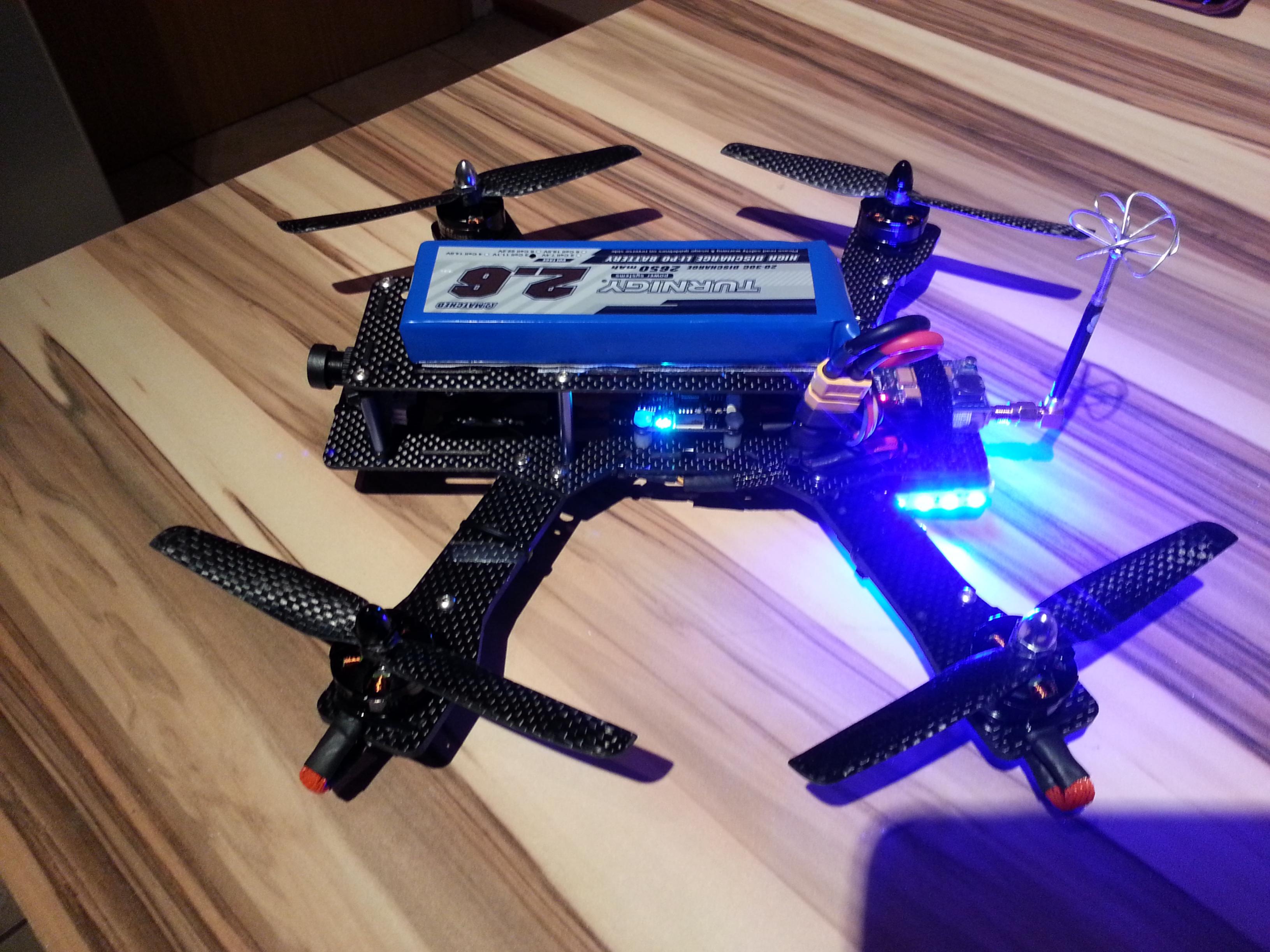

              #6261
              Beim nächsten Akkukauf nimm was kleinere. Mit den 2200 wird der Hammer schnell zum Panzer.
              Max 1800 mA ist so die Grenze. Lieber dafür eine höhere C Rate.
              Ich fliege z.t. sogar die Turnigy 3S 2650mAh 20C wiegen konfektioniert mit XT60 205g, selbst damit geht der kleine zackig ums Eck. Natürlich kein Vergleich zu 100-150g Akkus, dennoch brauchbar, fliege dafür auch 9-10min mit ordentlich gas und 15-17min nur rumcruisen. Kommt ja alles immer auf die Anwendung an

                  #6263
                  gruß
                  die Antenne sieht da sehr ungünstig installiert aus.. beim Crash wird es so recht schnell den SMA-Anschluss vom Sender reißen
                  Gruß Robert
                  • stephan1985
                    stephan1985
                    #6264
                    Ich crashe nicht ne quatsch, ich race mit dem teil nicht und werde sehen was passiert wenn es passiert. Wenn es wie mim heli läuft bkeibt das teil nen jahr crashfrei es ist halt die einzige stelle, wo es halbwegs passt. Alles andere ist zuviel gequetsche und gefummel.

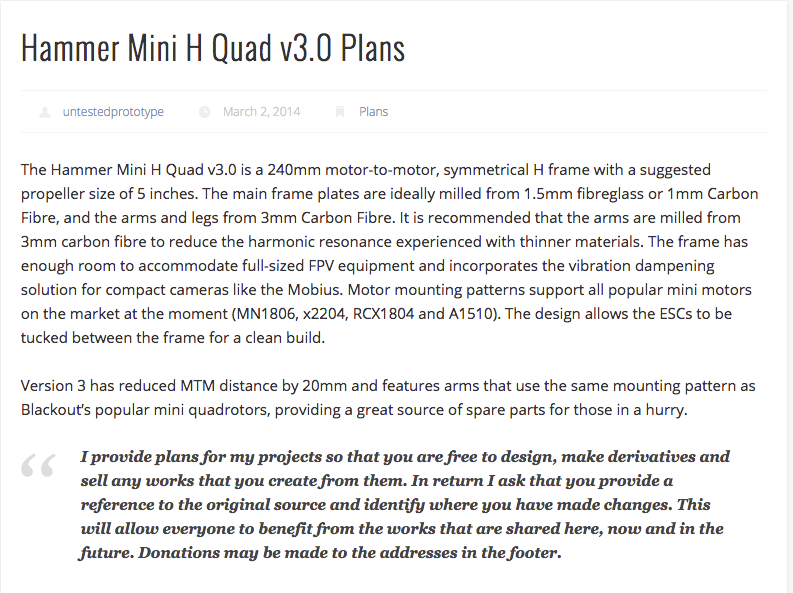

                      kurze frage.. passen die originalen Blackout H Arme beim Hammer V3?
                      • Schöni
                        Schöni
                        #6266
                        gruß
                        Die Motorkabel brechen ja schon beim Anschauen ab!
                        Na, Spaß beiseite, aber die Motoren würd ich auf jeden Fall um 180 Grad drehen, sonst werden die nicht so lang leben!

                            #6268
                            Soweit ich weiss nicht.
                            Thorsten
                            smartshapes
                              #6269
                              Na gut das ich dann noch nicht bestellt hab..
                              • binolein
                                smartshapes
                                Hersteller
                                • 07.04.2007
                                • 1845
                                #6270
                                Hm,
                                scheinbar passt das wohl doch. Lt der Beschreibung sind die Bohrabstände gleich.
                                Warum Arme vom BlackOut an den Hammr? Die sind recht teuer.
