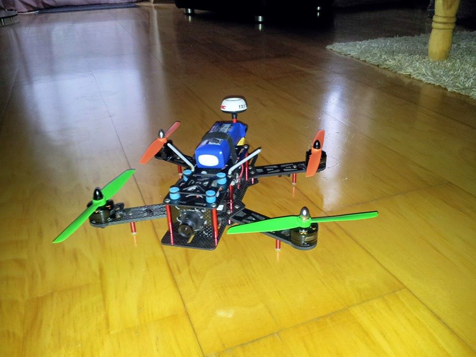

                              So, mein Race-Copter ist nun auch fertiggestellt und wartet auf den Erstflug...
                              Ausstattung:
                              EMAX 250 FPV-Rahmen
                              4x EMAX MT2204-2300KV
                              4x EMAX 12A SimonK-Regler
                              HQProps 6030
                              Naze32 Full (CC3D liegt noch in der Ecke)
                              Das ganze ist bis auf die Flightcontroll identisch mit diesem Set: Emax 250 FPV Quadcopter Set - 4x MT2204, 4x 12A Regler, CC3D, 6x3 CF Propeller
                              FPV-Ausrüstung:
                              Fatshark Attitude V2
                              Fatshark 600TVL
                              Fatshark LC-Filter
                              ImmersionRC 6..mW
                              (OSD hab ich noch nicht, bin noch unschlüssig)
