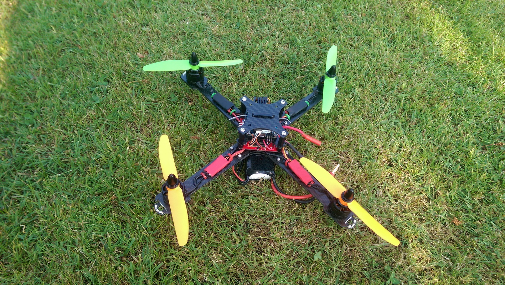

            Heute noch mal ein Test auf der Wiese:
            in beide Richtungen kein deutliches Nachdrehen, stoppt wie es sein soll. Luxfloat, Looptime 1750 mit KISS und oneshot125.
            Da ich eigentlich vom Heli komme (und auch immer noch fliege) hab ich gern ein knackiges Heck (YAW), hab trotz der schon recht hohen Drehrate noch leicht (-15%) Expo in der Funke (bei Spektrum heißt das sensibler!). Noch weiter hoch mit der Drehrate im FC ist aber dann auch für mich zu heftig, auch ohne Expo, so, wie ich es jetzt habe, gefällt es mir sehr gut.
            Hab jetzt auch die ersten Dutzend Akkus im Acro hinter mir, ich gewöhne mich langsam dran, Horizon geht auch, im Acro sind die Möglichkeiten aber größer und es kommt dem Heli fliegen näher. Loops gehen mittlerweile ganz gut, Flips über Roll/Nick gehen auch, auch doppelte und aus der Vorwärtebewegung, es wird langsam.
            Einziger Nachteil: ein 250er wird schon schnell klein, aber das weiß man ja vorher (oder kann es eben ahnen)
            FSC Duisburg Rheinhausen
