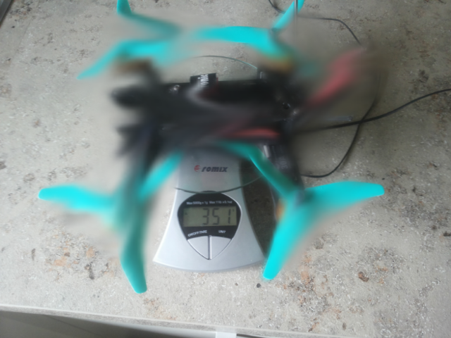

                        Nochmal ein riesen Dank an Thorsten!! Die Qualität ist ein Wahnsinn, ich hatte keine Schwierigkeiten beim Bauen. Alles ist sehr Passgenau gefertigt, alle Kleinteile sind beiliegend. Der copter ist sehr leicht dafür das er eine 4mm Bodenplatte hat. Meiner wiegt ohne Akku 359Gramm, Rush180 300Gramm. Der Durchzug ist ein Wahnsinn. Die HS1177 passt perfekt vorne hinein. Ich habe mich diesmal dazu entschlossen alles direkt zu verlöten. Ich komme mit 1550mAh tattuu 4s 75C auf lockere 4-5min volles Programm. Die yi oben drauf sind 4min. Im Video habe ich neuste beta drauf und Standard pids. Leichtes nach tunen is evtl nötig, der Rush steckt die yi weg wie nix. Ein Profil genügt für beide Setup, ob mit yi oder ohne. Der copter ist sehr lock in und steuert sich einfach geil. Sbus harmoniert super, 10ms anstatt 70-80ms was spürbar ist. Die hq 5x4x3 sind genau richtig. Mein Timing ist Medium High, neuste blheli Version ist drauf. Geflogen wurde mit 2khz, airmode und vbat pid compensation.

                            Und geile moves geflogen da, das stable yaw seit beta 2.5.3 ist geil (btw 2.6 ist draussen mit nochmal saubererem D)
                            Was ist der Gewichtsunterschied zw. 3mm und 4mm Platte?
