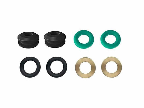

                            #373
                            Hallo Zusammen,
                            Ich habe mir für den M4max das POM Dämpferset zum testen gekauft. Artikel OSHM4136.
                            Ich finde aber keine Anleitung in welcher Reihenfolge montiert wird.
                            Es befindet sich jeweils ein POM Dämpfer, ein schwarzer Gummi, ein grüner Gummi und eine Metallscheibe im Set.
                            Freue mich, wenn mir hier jemand weiterhelfen kann.
                            Grüsse, Jan
                            • Leroy
                              • 04.01.2015
                              • 1044
                              • Leo
                              • MG Urdorf (CH)
                              #374
                              Zuerst die Metallscheibe (Shim Spacer), dann den grünen Ring (Damper) und danach den schwarzen Ring auf den POM-Dämper aufsetzen und so einbauen
                              OMP M4/M4 Max Main Rotor Rigid Damper Set : OSHM4136 Includes: 2x POM Dampers 2x Black Damper O'Rings 2x Green Damper O'Rings 2x Spacer Shims Assembly reference: Install the parts into the head block in this order: Spacer shim (inside the head block first) Green Damper O'Ring POM Damper with Black Damper O'Ring install
                              • Reto B
                                • 04.11.2023
                                • 211
                                • Reto
                                • Wasseramt/SO - Schweiz
                                #375
                                Hallo Jan
                                Der schwarz Pom-Dämpfer mit entweder dem schwarzen oder grünen Dämpfer O-Ring darauf kommt innen, die Scheibe aussen (zum Blatthalter).
                                Schreibe dann doch bitte über deine Flugerfahrungen damit.
                                Gruss Reto
                                P.S. Leo war schneller
