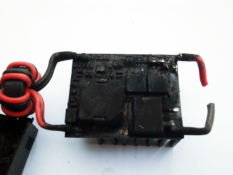

                              #89
                              AW: habe soeben meine ganze Elektronik am Logo gekillt! :-(
                              Zitat von Zoul Beitrag anzeigen
                              Bei manchen eher und bei manchen früher. Manchmal stellt es sich tot und manchmal lässt es komplett die Spannung durch.
                              Ich muss dir leider doch Recht geben, heute hat es mich erwischt beim Jungfernflug meines Speedprojektes. Das BEC nahm noch Empfänger und Regler mit:
                              • Taumel S.
                                • 31.12.2008
                                • 26320
                                • Helfried
                                • Ã?sterreich
                                #90
                                Hast du es an 12 betrieben?
