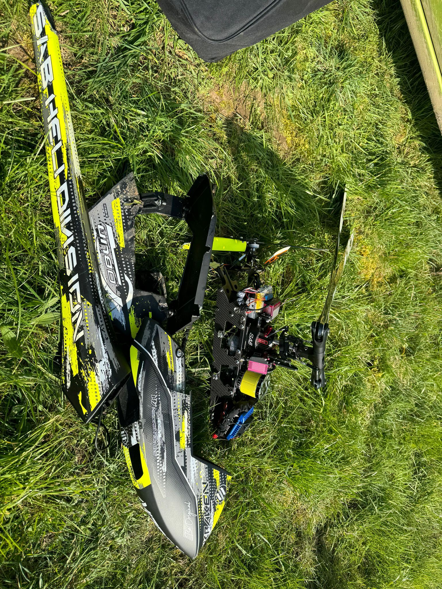

                  #5123
                  Boomstrike Digger oO im Flip
                  Wieso weshalb und überhaupt und so?

                    #5124
                    Sehe da kein Boomstrike
                      #5125
                      Was dann? Mir hats das komplette Heck abgerissen ??

                        #5126
                        Da hat sich eventuell ne anlenkung oder so verabschiedet.
                        sehe ich das richtig das du den Buffer auf dem FBL liegen hast oder täuscht das ?

                          Das täuscht.Da ist noch genug Luft zum FBL System. Mein Heckboom ist halt im hinteren Teil abgerissen. Für mich sieht es nach Boomstrike aus. Sieht man auch im LInk.

                            #5128
                            Ja dann müssten aber die Blätter im Heckrohr eingeschlagen sein irgendwo...........
                              #5129
                              Ich hab glaub den Fehler gefunden. Mir hats eine Schraube vom Servo im Flug rausgedreht.. Nickservo. Daher kam das. Ja es war ein Boomstrike aber kein Klassischer.
                              Anscheinend habe ich die Schraube letztens nicht gesichert. Kann nur so sein. Hab mich schon geohrfeigt dafür .
                              Dann bestell ich mal....516 Euro Crashkosten..Na dann Digger..Lets Fetz
