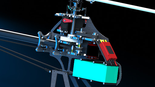

          Zitat von FlorianV Beitrag anzeigen
          So hier nochmal ein Kleines Update schon mit ein wenig RC.
          Das Heckservo fehlt noch.
          Der Akku is ein 6s 5000 von den Maßen der gerade so reinpasst.
          Hatte garnicht vorgesehen 5000er Akkus zu verwenden aber scheinbar fliegt man die ja.
          Der Schacht gibt halt 50x55mm her.
          Getriebe ist auch noch etwas anders. Das Riemenrad sitzt nun auf dem Bock, und in dem sitzt auch der Freilauf. Von oben kommt das eine M3 Schraube in die 6mm Zwischenwelle der die Riemenscheibe vor dem abhauen bewahrt. (noch nicht zu sehen)
          Florian
          Der hat nicht mehr alzuviel mit dem TDR zu tun!Oder?

            AW: Eigenkonstruktion 550, das Projekt!
            Stimmt, jetzt ist´s en Plöchinger

                          Da hast du na klar vollkommen recht. Man lässt sich halt gerne mitreisen.
                          Finde die 3D-Zeichnungen auch sehr gelungen. Mal sehen wenn das Teil fliegt.
                          Kaufen würde ich so nen kleinen Heli nicht, aber ansehen tu ich das gerne.
