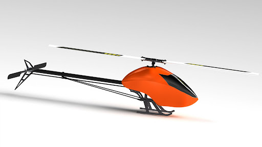

      Zitat von FlorianV Beitrag anzeigen
      Besser Spät als nie.
      Heckrohrabstrebung, Neues Kufendesign. Hecklatten.
      Heckrohr nun etwas länger, so sollte noch genug Platz für 550er Latten sein bei 90ger Hecklatten.
      Nun noch Die Heckrohrklemmung überarbeiten und dann wird das Heck nochmal überarbeitet und fertig gestellt.
      Und dann ham was
      Florian
      PS: Heckservo halterung natürlich nicht zu vergessen
      Hi Florian
      Sind deine Heckrotorblätter falschrum ?? bzw dreht der Heckrotor nicht nach hinten wie bei Align ??
      Gruß Thomas

        #123
        AW: Eigenkonstruktion 550, das Projekt!
        ne...der dreht so rum wie auf den Bild zu sehen ist. Wurde absichtlich so gebaut vom Flo.
        Und wer sagt das Align richtig rum dreht?
        Gruß, Johannes
            Gruß, Johannes
            Dagegen habe ich diesen Einwand gefunden:
            "- der Heckrotor drückt dann nicht frei gegen das Drehmoment des Hauptrotors, sondern der erzeugte Luftstrom muss Heckrohr und Seitenleitwerk als zusätzlichen Widerstand "überwinden" und wird damit weniger effizient"
            K.A., ob das so zutrifft, klingt aber logisch.

              • Thomas Hert
                Thomas Hert
                #127
                Ich denk das ist jedem ja selbst überlassen obe er den riemen beim einbau nach rechts oder links dreht und halt dann die Blätter jenachdem richtig rum drauf macht
                Gruß Thomas

                  #128
                  Gruß Thomas
                  Dann sag das mal der Riemenandrückrolle, dass sie dann mal von oben nach unten rutscht . Wenn 2 Stück verbaut sind will ich nichts gesagt haben.
                  Je nachdem wie rum der Heckrotor dreht, müsste theoretisch ein linksdrehendes Gewinde in die Heckfliege (Schiebehülse), damit diese sich diese unter Last nicht lösen kann.

                    #129
                    Der Heckrotor pustet doch immer noch gegen das Drehmoment an....also die Luftstromrichtung ändert ändert sich überhaupt nicht
                    Zitat von mavnezz Beitrag anzeigen
                    ...müsste theoretisch ein linksdrehendes Gewinde in die Heckfliege (Schiebehülse), damit diese sich diese unter Last nicht lösen kann.
                    Jein, die Hülse kann sich ja nicht drehen, sondern nur das Lager. Und sonst mit Welle-Narbe-Füge-Kleber geht das nie wieder auf
                    Gruß, Johannes

                        #131
                        Wenn man es beim Zusammenbauen ändert (Riemen eben in die andere Richtung um 90° dreht), dann passt aber die Grundanstellung des Hecks nicht mehr. Konstruktiv sollte es ja so sein, dass bei Winkeligkeit der Gestänge / Umlenkung die Grundanstellung in etwa passt und auch die Verschiebewege am Heck entsprechend asymmetrisch sind. Das passt dann alles nicht mehr.

                            #133
                            Mir wurde das so erklärt, dass der Heckrotor vorn nach oben drehen sollte, da er so besser den Abwind des Hauptrotors umleiten könne - also (in Normallage) effizienter arbeitet. Demzufolge sollte der Heckrotor von rechts betrachtet immer gegen den Uhrzeigersinn drehen. Erscheint mir logisch.

                              #134
                              und beim Rückenschweben/-fliegen?
                              Wie gesagt, vom Prinzip ist es eigentlich egal, wichtig ist nur das die Pitchwege stimmen, und daran scheitert es meist...
                              Vorteil beim "falschrum" drehenden Heckrotor...der Sound is geiler

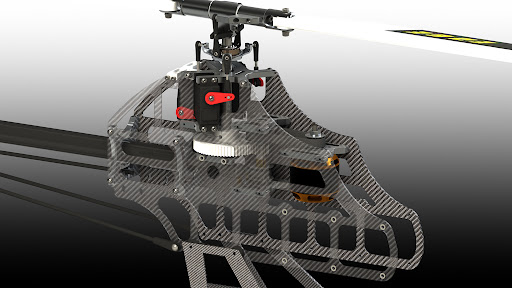

                              • FlorianV
                                FlorianV
                                #135
                                und hier mal das Update!
                                Es ist nunr ein HZR mit 64z in Modul 1 verbaut. Das hat 10mm höhe und sollte damit ordentlich stabil sein, auch für die ganz harten hier.
                                Das Stahlritzel hat 14Z.
                                Dadurch musst allerdings die Zwischengetriebewelle etwas nach vorne und der Motor auch, was aber dem Schwerpunkt noch zugute kommt. Die Heckrohrklemmböcke sind auch neu. Nun kommen noch Plattformen für Gyro und Regler dazu.
                                Grüßle
