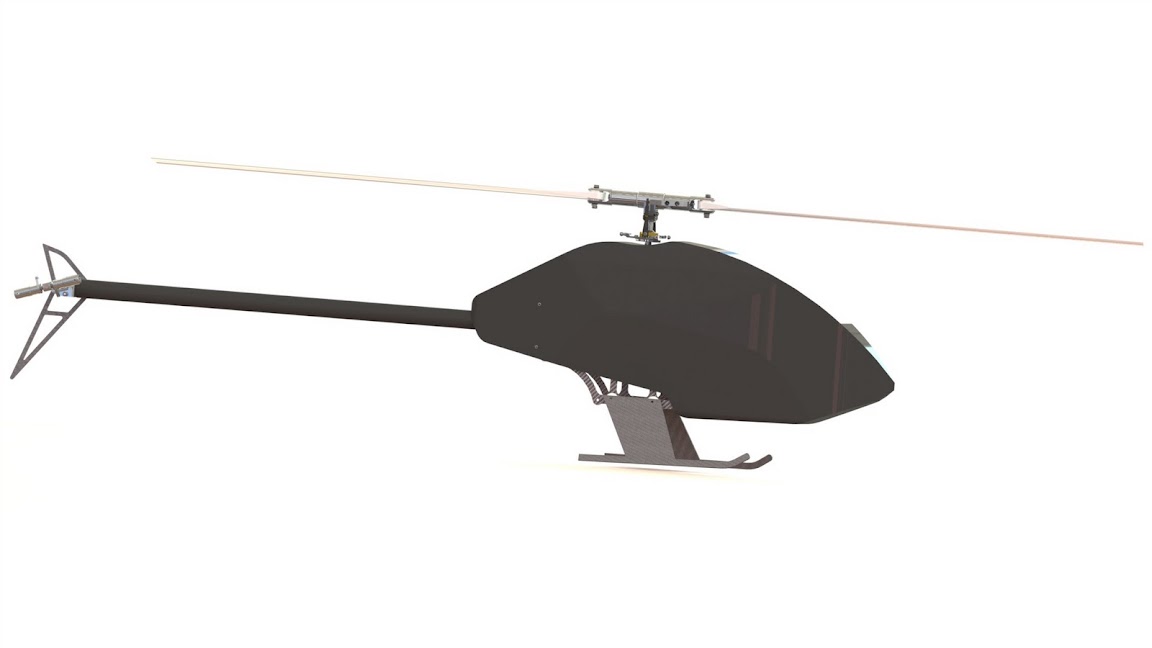

          Tolles Projekt, Florian - fetten Respekt und gutes Gelingen !!!
          Das erste Rendering ist so schön, dass man sich das glatt als Hintergrundbild abspeichern möchte !
          Eine Verständnisfrage habe ich noch - welchen Vorteil erhoffst Du Dir davon, die Lagerböcke aus CFK zu fräsen ?
          Hierbei können die Kugellager ihre Reibungswärme doch vermutlich schlechter abgeben und sind mehr gestresst.
          Entstehen da durch die Biegespannungen bei Drehmomentwechsel der HRW am Lagersitz nicht eventl. Risse ?

                          Hi Florian,
                          sieht gut aus bis jetzt. Das mit den Lagerböcken für die HRW ist mir auch aufgefallen. Willst du die wirklich aus CFK machen? Erstens wird es schwierig sein eine so dicke CFK-Platte zu finden (kenn mich da nicht so aus) und zweitens ist das mit dem Bearbeiten wohl auch nicht ganz einfach.
                          Nimm lieber Alu, das kannst du viel besser und viel genauer bearbeiten, hat ja wohl auch seinen Grund das bei so gut wie allen Helis die Lagerböcke für die HRW aus Alu sind (vom Logo mal abgesehen).

                            die werden aus 3 platten zusammengeschraubt..
                            das bearbeiten is kein problem.. habe ich schon öfter gemacht.

                              Und wie befestigst du den Lagerbock dann am Chassie? Auf deiner Grafik geht da eine Schraube quer ins Material rein. Wie soll das gehen wenn du den Lagerbock aus 3 Teilen verschraubst? Selbst wenns ein ganzes Stück wäre kann man da ja nicht einfach ein Gewinde reindrehen.
                              Wie gesagt machs lieber aus Alu, das geht doch 10 mal schneller und besser als wenn du 3 PLatten ausfräsen musst, die auch noch alle exakt gleich sind. Klar geht das, aber mit welchem Aufwand
                              Aber wenn du eine gute Begründung hast es so zu machen ist das okay.

                                Ich persönlich finde das Klasse mit dem CFK als Lagerbock. Mit den dicken Plattenmaterial was Flo zur Verfügung hat bzw besorgt, sollte das super gehen. Aber ich hab noch eine Idee für die TS-Verdrehsicherung.
                                Wenn du einfach den oberen Lagerbock mit einem "Brüzel" versiehst, kannst du da das Gestänge vom Nick Servo führen und brauchst dann kein extra Bauteil...
