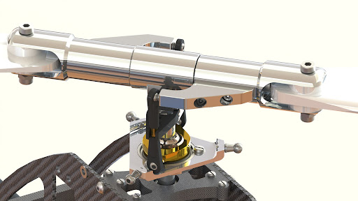

        Hier is noch ein kleines Rendering vom Kopf in Nachaufnahme.
        Grüßle Florian

              Wirklich allen Respekt aber wenn sich hinter dem Rendering nicht eine "versteckte Konstruktion" versteckt oder das ganze noch nicht 100% Maßstabsgetreu ist, bleiben was den Kopf betrifft ein paar Fragen...
              Das Zentralstück sieht im Verhältnis sehr "schmal" gehalten aus. Wie wird hier die Führung und Dämpfung der Blattlagerwelle gewährleistet ? Die Blatthalter sehen dagegen sehr in die Länge gezogen aus... ich könnte mir vorstellen, dass eine derartige Konstruktion (kurze Führung der Blattlagerwelle im Zentralstück) in der Praxis zu Nachteilen führen könnte...
              Grüße Markus

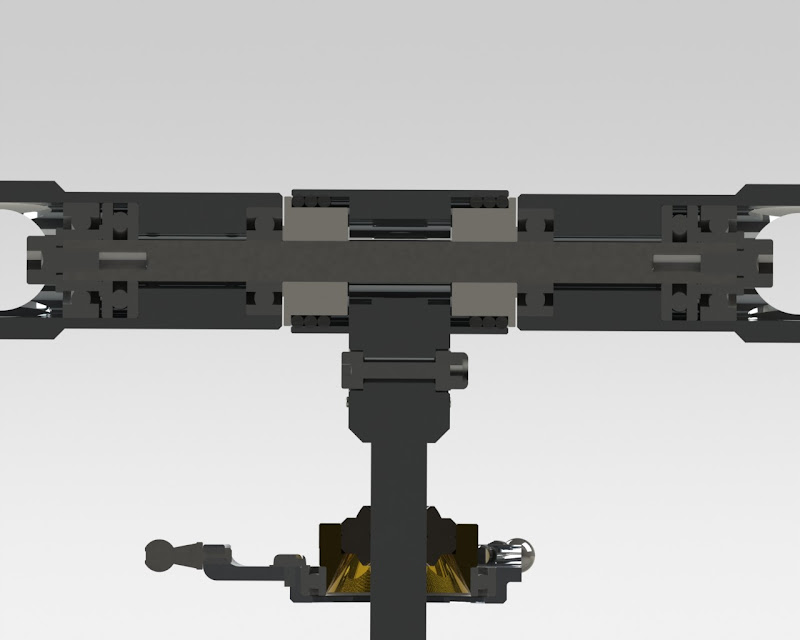

                  Verfahrweg ist so gewählt das ich locker + - 15° erreiche und nach oben zum zs is dann noch gut 8mm luft..
                  Anbeit noch mal ein Schnitt längst durch den Kopf.
                  Zum Programm ist eine Studentenlizenz alles weitere bitte per PN!
                  Grüße Florian
                  PS: man sieht das am Letzten Lager oben relativ wenig Material über is am Blatthalter, daher wird die aufdickung ein wenig weiter in richtung ZS geschoben.
                  (im nächsten update)

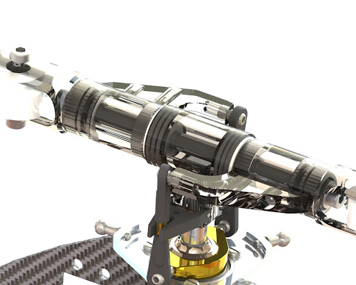

                      So Kopf geupdatet und fertig hier mal aus Glas damit man mal das innere sieht.
                      Grüßle
                      Florian
