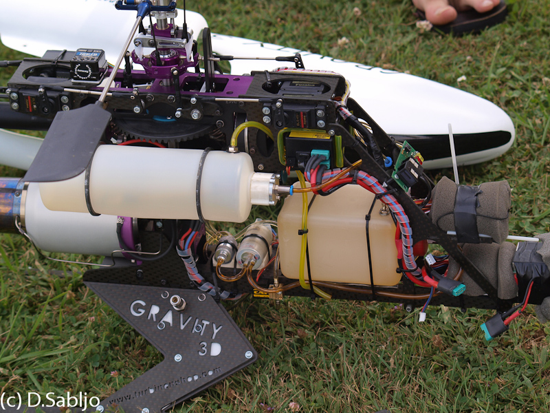

            Jungs.. hier ein paar Eindrücke vom Jetmeeting in Oberhausen... is au nen Heli bei
            Teil 1
