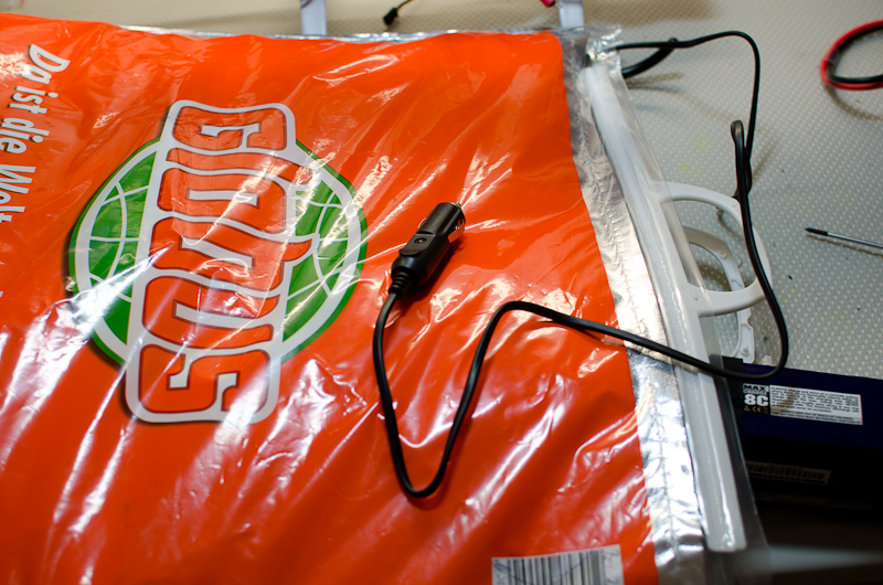

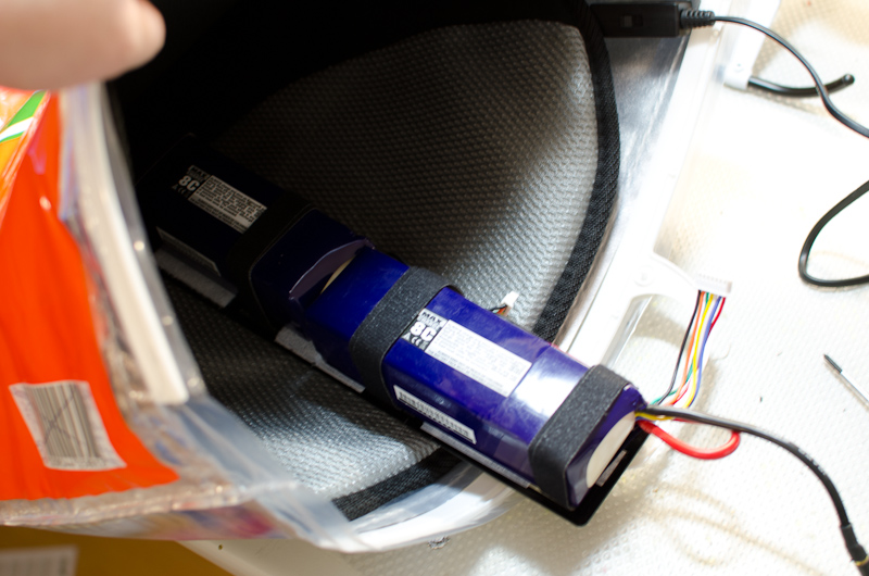

                    Da meine Akkus das letzte mal auch ziemlich abgekackt sind bei den Temperaturen mußte ich mir auch einen "Heizkoffer" bauen. Ich hab eigentlich edn ganzen Kram da für nen richtigen Koffer.. aber irgendwie momentan keine Lust zum bauen
                    Als ich dann heut im Globus einkaufen war, hab ich mir dann die Teile für den neuen "Koffer" besorgt.
                    Stückliste:
                    Globus Thermo Tüte: 1,50€

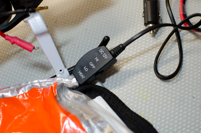

                    Globus Sitzheizung mit Temperaturverstellung (das hatte nichmal mein alter Alfa ): 8,99€
                    Rausgekommen ist diese stylische Heiztüte im Globusdesign in den sogar 24S Stangen passen würden
                    Heizleistungsverstellung für die nicht alzu kalten Tage
                    Jaja.. ich weiß.. ist kacke das Teil.. aber es hält die Lipos warm bis mein richtiger Koffer klar is

                      #15955
                      Ich finds geil !!!!! Allerdings zieht die Heizdecke halt relativ viel Amper....
                        #15956
                        Ja stimmt... das Ding hat in LOW Stufe 35W und in High 50W.
                        Ich denke Low wird da reichen...schauma mal wie es sich bewährt
