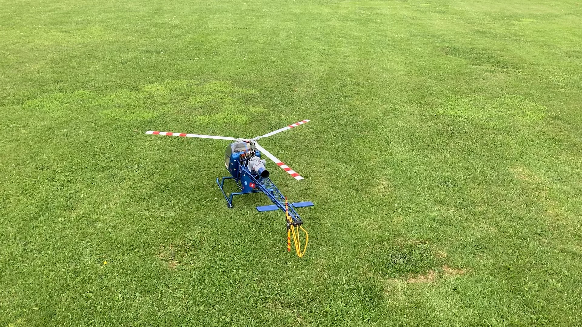

Nachtrag
Die Flugmaier Alouette II hat wegen andere Projekte und wenig Zeit alle Hubis regelmäsig fliegen zu lassen, fast einem Jahr Stilstand gehabt.
Neulich war es wieder soweit und die Aluette durfte mit auf Flugfeld. Es war schön die alte Dame zu fliegen, wobei der Regleröffnung von 55% und die erstaunlich lange Flugzeit von satte 16 Minuten mit 8S 5.000 Mha Stof zum nachdenken gab. Es müsste doch auch mit 6S gehen? Gedacht, getan und nach geringfügiger Umbau des Accufaches, flog die Aluette ein par Tage später, diesmal mit 6S 5.300 Mha und ein gesunder Regleröffnung von 80% und gute 11 Minuten Laufzeit.
This is "IMG_7199[1]" by Christin Nielsen on Vimeo, the home for high quality videos and the people who love them.
Die Alouette II wiegt ohne LiPo(s) 4.1 Kgs - Hier die Werte vorher und nachher mit SM UniSense gemessen
Vorher mit 8S
2 x 4S 5.000 Mha
Regleröffnung 55%
Drehzahl umgf. 1.300 U/min
AH umgf. 14-16 (Rundflug)
16 Minuten Laufzeit
Nacher mit 6S
1 x 6S 5.3000 Mha
Regleröffnung 80%
Drehzahl umgf. 1.250 U/Min
AH umgf. 20-22 (Rundflug)
Leistungsaufnahme umgf. 450 Watt
11 Minuten Laufzeit
