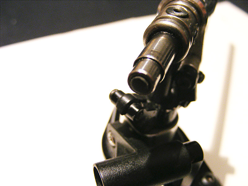

                  • Mikewoofer
                    Mikewoofer
                    #6819
                    Zitat von mik-2580 Beitrag anzeigen
                    Welche und evtl ma nen foto von hinten?
                    Bitte sehr .
