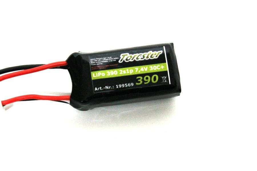

                        Ich nochmal: ich habe gerade festgestellt, dass ich nirgendwo passende Ersatzakkus bekommen und der Bladeakku ist nicht lieferbar!
                        Spinnen die?
                        3 Minuten fliegen und 45 Minuten laden???
                        Ich glaub ich hab ein neues Mobile
                        Bauberichte auf http://www.Helipoint.de Update 21.03.2017
                        • Jürgen F.
                          • 26.11.2008
                          • 2625
                          • Jürgen
                          • 59174 Kamen
                          #57
                          AW: Micro AH-64 Apache von Blade
                          Dieser hier könnte passen, er ist zwar 4mm schmaler, aber eben auch 4mm höher:
                          Ob man den unter die Kante des Motorträger klemmen kann, ist zweifelhaft. Also müsste er weiter nach vorne, und das ist auch eng!
