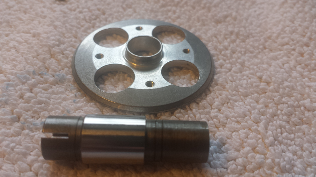

          ich hab gerade eine Build Frage die aufkommt. Es geht um den Freilauf und dieses Tellerrad was gerne nicht hält.
          Das Upgrade sollte doch so sein, dass man das Tellerrad aufdreht bzw dort ein Gewinde eingeschnitten ist oder?
          Mein Tellerrad ist innen glatt. Hab ich da das ursprüngliche erwischt das gerne nicht hält?
          Danke

            Innen glatt?
            Wenn dass das alte wäre, wäre es ja aussen glatt, da schraubt man das andere Teil dann doch drauf?
            Gewinde = neu
            kein Gewinde und nur geklebt = alt
            Dachte aber die hätten alle Kits überarbeitet und jeder hätte mittlerweile die "neuen" Teile dabei?
            lg
            edit: Hier sieht man die Rillen ( Gewinde)
            GAUI (216111) Freilauf mit Nabe Tellerrad X3, 9,98

              Meins sieht so aus
              Habt ihr eigentlich den Freilauf nochmal geölt? Wenn ja, mit was?

                Ja, das hast du wohl einen "Restposten" erwischt. Die neueren Kits haben alle eine Gewinde.

                      Du kannst bei Deinem Händler das Upgrade mit der Verschraubung anfordern.
                      Sollte für Dich kostenlos sein. Ebenso das Upgrade für den Starrantrieb.
                      Bei mir ging das im Frühjahr letzten Jahres jedenfalls problemlos.
                      Ich bin aber mittlerweile der Ansicht, dass es auch mit Loctite 648 ordentlich
                      hält, wenn man die Klebeflächen etwas aufrauht und entfettet.
                      Der Freilauf gehört nicht geölt, sondern gefettet. Und ja, das sollte man tun.
