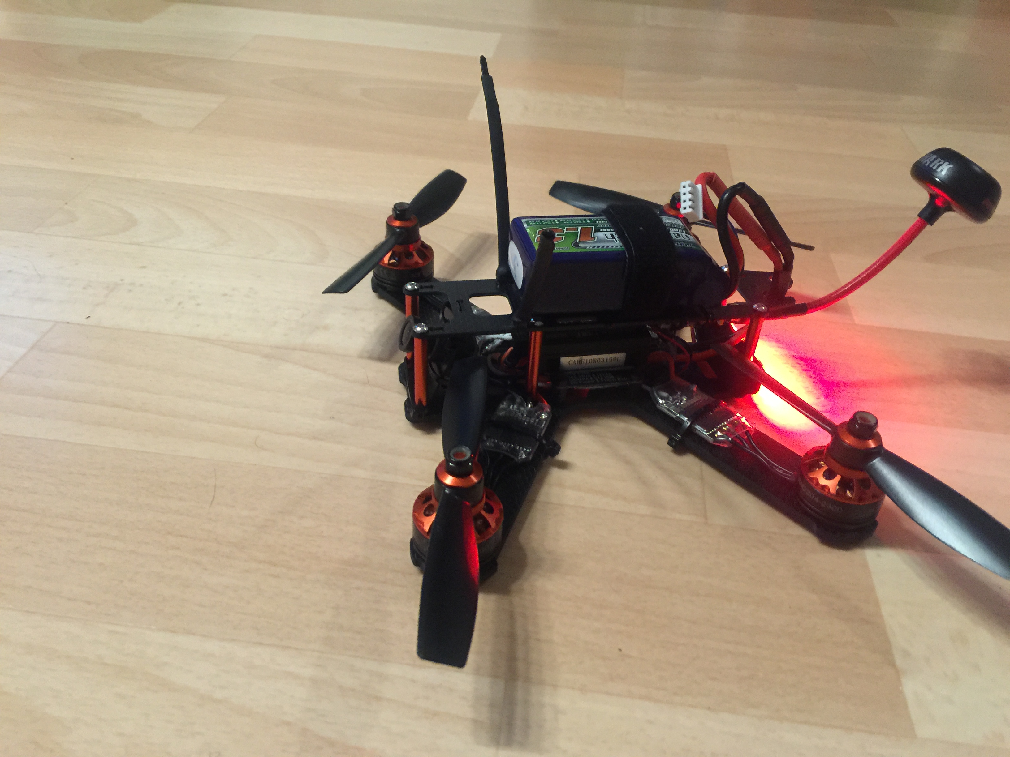

        da der TBS Unify Pro VTX ja übelst warm wird im betrieb und ich eh ne accustecker verlängerung basteln musste( die neuen 65c rcae accus von HK haben leider mittleren kabelausgang) hab ich sie mir aus 3mm alu zurecht geschnitten. von unten sitzt nun der VTX mit wäremleitpad an der alu platte und der antennen sockel passt da auch ganz gut hin.

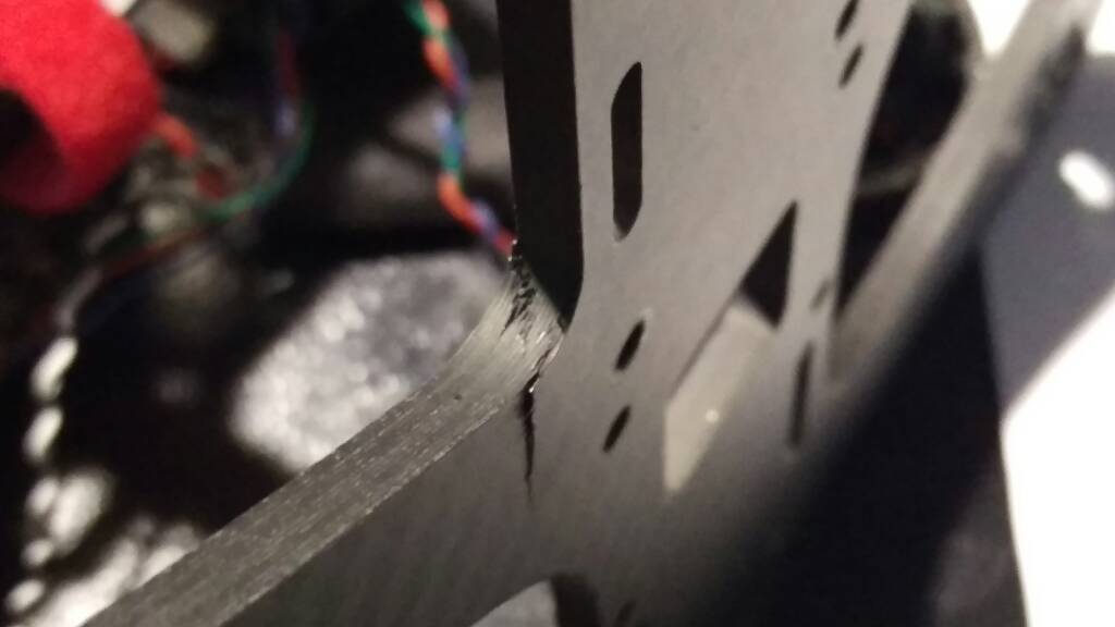

            Zur artgerechten Haltung kann ich auch was beitragen:
Größe: 52,0 KB
Größe: 34,6 KB

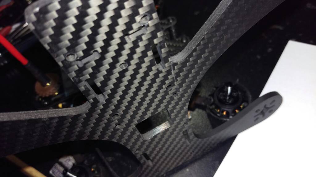

            Wobei ich da noch sanft mit meinem Tweaker umgegangen bin. Am Samstag ist dem Kollegen ein ganzer Arm weggecockt. Macht aber nix. Der Trend geht sowieso zum Zweittweaker [emoji6]
            Ersatzteilnachschub kommt.
              Kannst du mal beschreiben wie das Pad angebracht ist? Sind die Pads elektrisch isolierend?

                Typischer Ermüdungsbruch, an der STelle mit dem kleinsten Radius. Mit etwas größerem Radius wäre das nicht passiert. Wobei die Klettbandschlitze sicher auch dazu mit beigetragen haben.
                Da du wohl kaum einen Rahmen mit größerem Radius an der STelle bekommen wirst,bleibt dir nur etwas NAchbessern. Ich würde mit feinem Sandpapier die scharfen Kanten an deinem neuen Rahmen etwas abrunden(brechen). Damit wird die Wahrscheinlichkeit geringer, das wieder ein neuer Bruch wächst. Das versiegeln der CFK-Kanten mit Sekundenkleber hilft nur gegen das "Bruchwachstum", wenn der Sekundenkleber möglichst 'elastisch' bleibt(z.B. Reifenkleber von RB). Glasharter Sekundenkleber fördert eher das Buchwachstum an den CFK-Kanten. Eventuell könnte man auch einen Kantenschutz mit aufkleben(aufgeschnittener PVC-Schlauch).
                Das mit dem Kühlkörper am VTX würde mich auch interessieren. Mit solchen doppseitig klebenden WärmeleitPäds hab ich eher schlechte Erfahrungen gemacht. Besser man lötet dünne Weißblech- oder MessingblechSTreifen links und rechts mit an das Abschirmgehäuse vom VTX. An denn Blechen kann man dann auch gleich den VTX am Rahmen fest schrauben(Transistor Isolierbuchsen verwenden).

                  Weiss nicht ob das Pad elektrisch leitend ist, der vtx hat ja dünnen klaren schrumpfi drumherum. da rauf das pad. uber nen kleinen kabelstrip silikonschlauch gezogen und das teil festgestrapt. so hart wie nötig zund so weich wie möglich. Sicherlich nicht die beter wärmeübertragung aber im 5 min Test aufm Tisch, nahm das Alublech die Wäre gut an.
                  Zitat von s.nase Beitrag anzeigen
                  ..............Mit solchen doppseitig klebenden WärmeleitPäds hab ich eher schlechte Erfahrungen gemacht. Besser man lötet dünne Weißblech- oder MessingblechSTreifen links und rechts mit an das Abschirmgehäuse vom VTX. An denn Blechen kann man dann auch gleich den VTX am Rahmen fest schrauben(Transistor Isolierbuchsen verwenden).
                  Isn unify pro wie ich oben schrieb, also nixxe mit abschirmgehäuse
                  wollte ihn erst nicht feststrapsen sondern nur nen gegossenen silikonwürfel drunter klemmen, allerdings kommt da ja noch weniger Luft dran.

                    Brüche bleiben nicht aus. Wenn man die vermeintlich schwächste Stelle nachbessert, brichts beim nächsten mal wo anders.

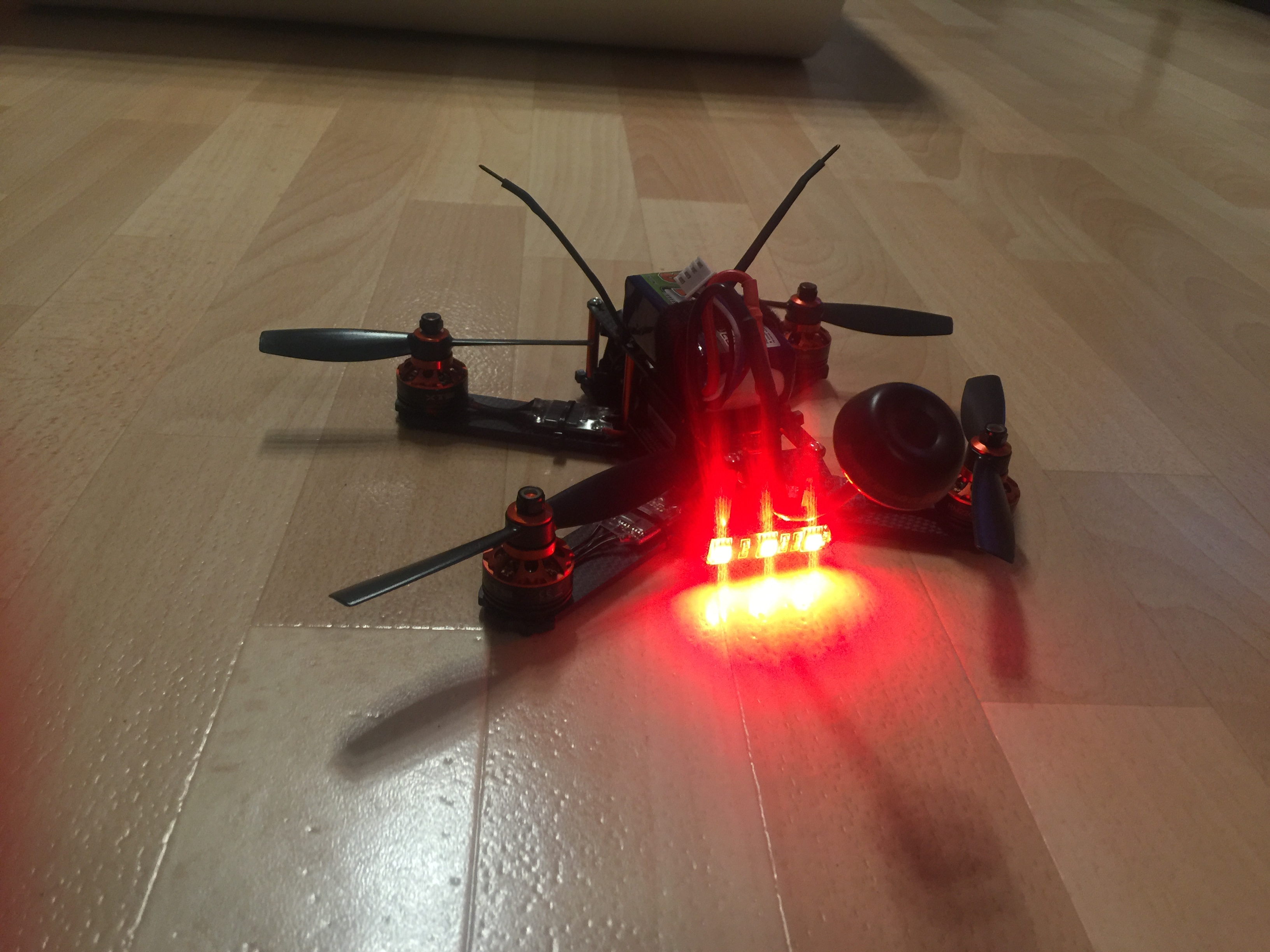

                      So mein neuer ist auch fertig und bin super happy
                      Die neuen X-Nova Motoren sind echt der Hammer.
                      Konnte sie bis jetzt nur mit 3s probieren, aber selbst da gehen die schon wie sau.
                      Die 4s sind noch nicht da, aber dann brennt die Luft .
                        Ich würde sagen, typisch mal volles Rohr im Baum eine geflogen...ääää der Baum im Copter
