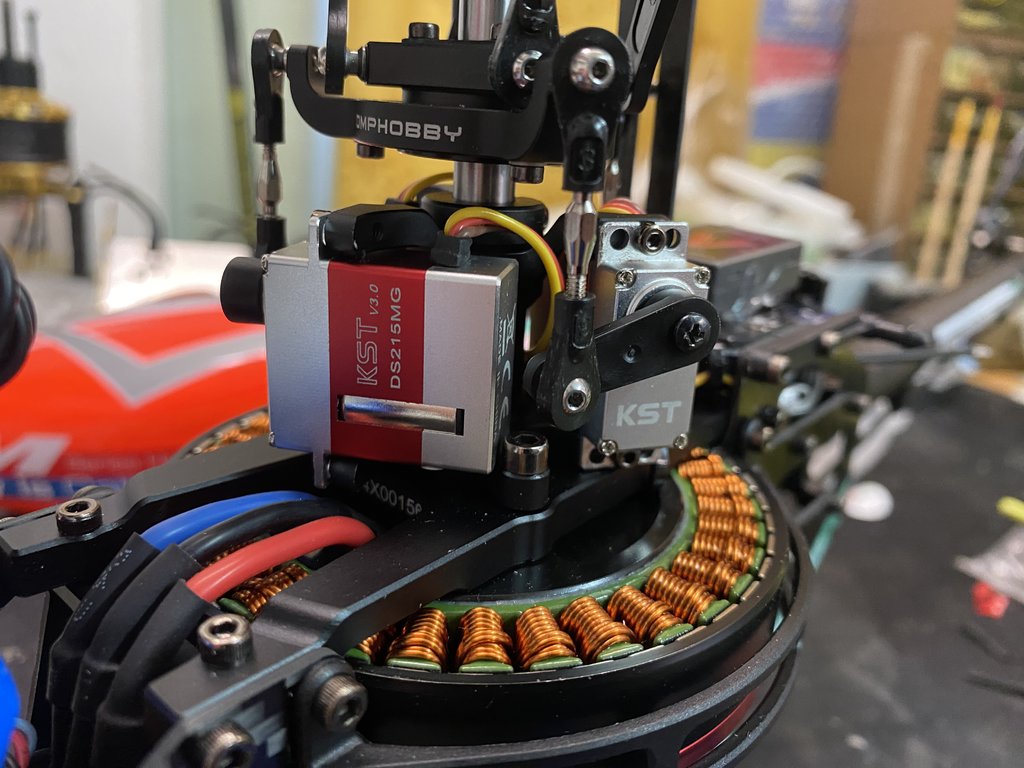

                      #115
                      Hey Leute,
                      Da es hier im Thread noch nicht so viele Bilder gibt, wollte ich heute mal ein paar posten.
                      Das Problem mit dem schwergängigen Heckrotorblatthalter hat sich dank Jonas (Johnny) geklärt.
                      Ich bin heute bis zur Montage der Taumelscheibe gekommen.
                      Hoffentlich lässt es die Arbeit noch zu, vor Xmas noch etwas weiter zubauen.
                      Aber genug Text.
                      Hier ein paar Bilder 😀
                      Lasst es Euch gut gehen
                      Beste Grüße,
                      Joschi
