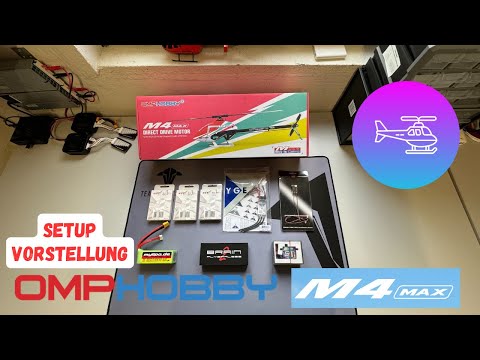

    Moin Helifreunde✌️,
    Hier im Thread ist es ja etwas ruhiger geworden.
    Wer von Euch hat denn bereits einen M4 Max bei sich zu Hause oder plant den Kauf?
    Ich stelle Euch hier mein zweites Video zur Serie zum M4 Max vor indem ich mein ausgewähltes Setup vorstelle.
    Ich wünsche Euch ein schönes Wochenende 😉
    Beste Grüße,
    Joschi😎
