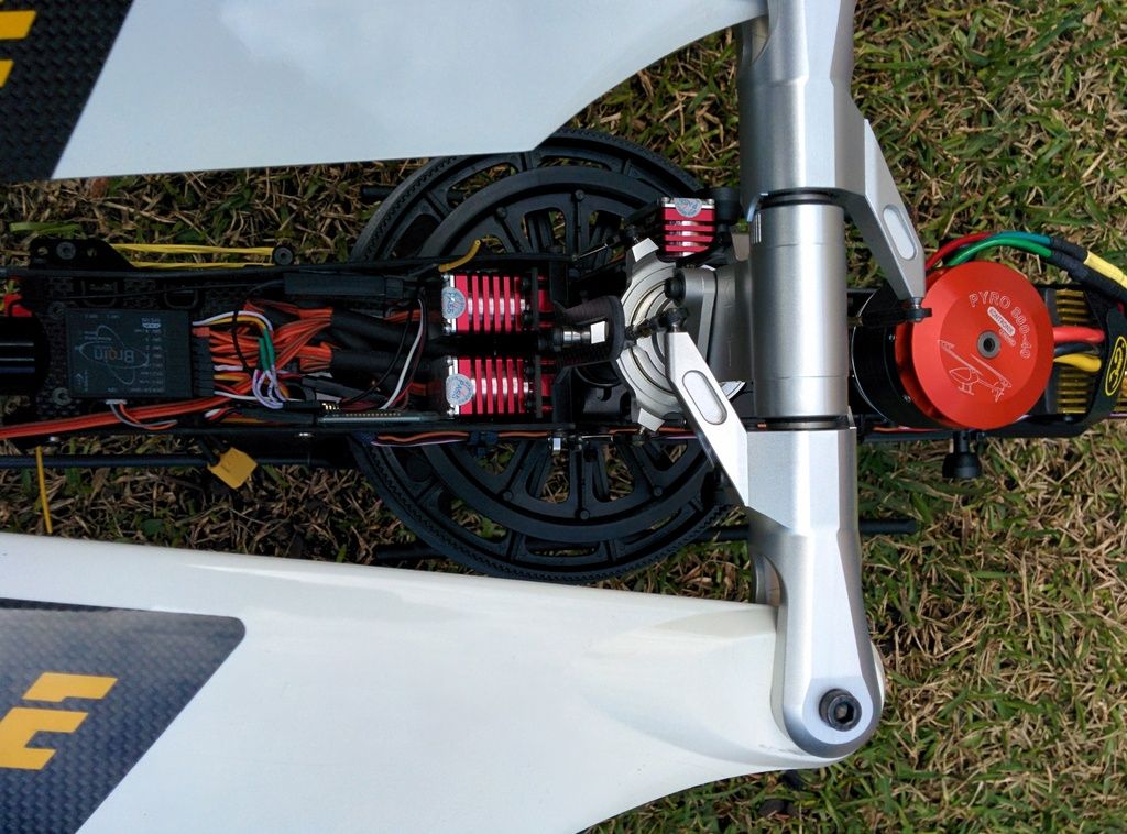

      AW: Protos Max V2 Erfahrungen und Tips!
      Hallo Leute,
      muß gerade mal Frust abbauen.
      Bin gerade am schrauben an meinem Dicken, jetzt wollt ich die TS-Servos einsetzen streng nach Bauplan und nix passt. Laut Beschreibung und Bauplan sollte ja jedes Standart Servo in die vorgegeben M2,5mm Gewindelöcher reinpassen. Ja Pustekuchen eben nich.
      Habe mir die Savöx SB-2284SG HV für die TS extra besorgt sind ja Standart Servos und die passen nicht. Der Lochabstand am Chassis beträgt 50mm und der an den Servos beträgt nur 48mm. Wenn ich die Gummis und die Messingbuchse an die Servos montiert habe, bekomm ich sie nicht mehr, oder nur unter drücken und ziehen, ans Chassis geschraubt. Kann doch nicht im Sinne des Erfinders sein. Ich mag nicht wenn die Servos schon jetzt mechanisch unter Spannung stehen. Die Belastung die noch draufkommt im Flug ist ja auch nicht ganz ohne. Mit 0,5mm hätt ich ja nix dagegen gehabt aber 2mm geht nicht.
      Hab jetz mal noch nach anderen Servos geschaut was die für nen Lochabstand haben MKS HBL 950 HV hat z.B. 49,5mm ; Futaba BLS 171HV 49,5mm.
      Nur meine Savöx 48mm iss doch Mist, dachte Standart iss Standart aber da kocht ja auch wieder jeder sein eigenes Süppchen.
      Ich bin davon ausgegangen das da halt jedes Standart Servo reinpasst deswegen hatte ich sie mit ja auch schon vorher gekauft. Hätten ja evt. mal in der Bauanleitung mit reinnehmen können was da für ein Mindestmaß gebraucht wird.
      Weis jetzt nich ob ich die da drotzdem reinschrauben kann, da sträuben sich bei mir aber die Nackenhaare, weil ich nicht weis ob das dann auch noch alles so gerade ist wie es sein soll. Bei mir muß das mechanisch stimmen ansonsten hat das alles keinen...... na mir gefällts nicht und bin unzufrieden, weil ich dann immer im Kopf habe obs richtig war oder nich die Servos da reinzuquetchen.
      Gruß Peter
      MSH Prôtos 500 & Maxi V2 + DX8
      Compass Atom 500
      " Wer sparen will muß? Geld ausgeben "
        Du hast "Glück", OnTheSnap von HF fliegt die Savöx auch in seinem Max V2 - ergo reinbauen und glücklich sein. Kannst ihn ja vielleicht mal anschreiben und nachfragen wie er es gelöst hat.

            #95
            Mein Englisch ist auch fürn Ar***! Vielleicht findet sich ja hier jemand der OnTheSnap anschreiben kann. Ich guck derweil mal nach nem Foto von ihm, vielleicht sieht man da was.

              #96
              Hy Leute,
              bin mir fast zu 100% sicher das Alex aka OTS die XPERT Servos in Verwendung hat.
              Hab schon mehrere Enträge von ihm bezüglich diesen Servos gelesen.
              Was aber gut sein kann ist das er sie eventuell früher mal geflogen ist.
              lG

                #97
                Gummis und Buchsen weglassen. Brauchst im E-Heli nicht....

                  #98
                  Hy Leute,
                  lG
                  Christian
                  Der hat sowohl Savox als auch Xpert im Einsatz...
                  Wie gesagt, Gummis weg und Servos direkt einbauen.
                  Protos MAX V2, T-Rex 700N

                    #99
                    Hab gerade was auf HD gefunden....die Servos werden doch schon von de meinen oder anderen verwendet.
                    Denke das auf dem Bild sind eine Servos, oder?
                    greetz
                    Christian

                      #100
                      Hier wurden die Gummis auch nicht verwendet.
                      Gruß Peter

                        #101
                        Zitat von Pietbaer Beitrag anzeigen
                        Hallo Manni,
                        danke für die Info, da ich leider kein English kann ( habs leider nie gelernt ) gestaltet sich das schwierig bis garnicht mit der Kommunikation.
                        Wenn er sie da drinn hat dann bekomm ich die auch da rein hoffe ich doch. Das tut jetzt schon weh die da reinzupressen. Ooch menno....
                        Gruß Peter
                        I can ask him for you. Warte mal noch bis heute Abend, wenn sie immer noch klemmen.
                        Stimmt schon, er hatte die auch verbaut:
                        HeliFreak - View Single Post - How do you intend to build your V2 Max?

                            #103
                            Sitzt der obere lagerbock auch richtig rum

                              #104
                              habe auch die Savöx SB-2284SG HV mit den Gummis und Messingeinsätzen verbaut.
                              An ein zwei Stellen war es etwas eng mit den Befestigungsschrauben aber es ging.
                              Aber an meinem Goblin 770 vor dem Protos MAX hatte ich die Servos auch ohne die Gummis verbaut. Wenn es zu eng ist, kann man sie bei einem E-Heli sicher auch weg lassen.

                                #105
                                Gruß Uwe
                                Nicht, dass das Lager im Flug rausfällt. Macht bestimmt komische Geräusche.
                                Peter, die Meinung ist, einen Gummi brauchst du nicht bei E-Helis.
