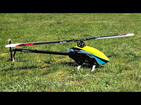

      Soooo,
      Auf der RL gekauft und 5 Wochen später schon aufgebaut.
      Vorweg, solider Heli, würde ich auch wieder kaufen.
      Was gefällt mir nicht:
      - vieles ist, u. a. größerbedingt, extrem fummelig
      - die Befestigung der bec kabel is... verbesserungswürdig, die abstände müssten größer sein, es hat schon eine halbe Stunde gebraucht, um die kabelbinder einzuführen, mal sehen wie wartungsfreundlich das wird
      - kugelköpfe sind schwergängig sein vater, besonders beim heck hatte ich da vorm erstflug "angst"
      - Schwergängigkeit im "Freilauf" -> scheinbar verkanntet/klemmt das 3te Hrw-lager etwas
      - viel zu wenig heckrotorbodenfreiheit!!!
      - scharfkantige haube im hinteren bereich
      - Viel zu wenig platz im akkuschacht und unter der haube für 6s 4500 mAh akkus (das is doch der sinn eines 550gers, akkus aus dem 700ter zu verwenden...)
      - die Konstruktion der Heckschiebe hülse stellt mich vor Rätsel, oben und unten nen stift, ok, aber die steuerhülse hat keinen anschlag und kann sich im flug drehen -> vom goblin 500 kenn ich das, dass da ein steg in der hülse ist, dass genau diese drehbarkeit unterbunden wird ?!
      - akkuschiene kann durchgeschoben werden -> begrenzungsoption wäre schön gewesen. Ich hab mir aus den resten des blattcaddys was gebaut (2x)
      Was mir gefällt:
      - gewicht -> 3040 g mit 6s 4500mah 65C SLS Quantum
      - Optik
      - übertriebene spielfreiheit (halber Nachteil, da dadurch schwergängig)
      - die Konstruktion der mechanik überzeugt, kabelführung lässt sich schön realisieren
      - flugverhalten 1+, bin noch keinen anderen 550 geflogen, aber im Vergleich zum raw is der nimbus auf steroid (oder anderen substanzen)
      - k. A. Ob das so gewollt ist, aber im chassis sind vor der Steckerleiste des stabis sowie vor der motorwelle 3 mm Löcher, die mit einem 3mm carbonröhrchen hervorragend als kabelabfangung dienen
      Ich habe jetzt 20 Flüge weg, bilde mir ein, dass der rotor etwas leichter dreht, aber immernoch schwergängig. Is in jedenfall ein gelungener heli, ideal als "Ersatzhubi" bzw. Die erweiterung der flotte zum 700ter
      Nachdem die einstellflüge durch waren, hab ich mal ein video gemacht. Da es nicht gleich im Kapitalschaden enden sollte, war ich relativ vorsichtig. Der nimbus gibt aber ein vertrautes gefühl.
      Mit der erstinbetriebnahme des nimbus hab ich auch die vbar evo zum ersten mal auf der wiese testen dürfen - brutal! Ich bin jedenfalls happy
