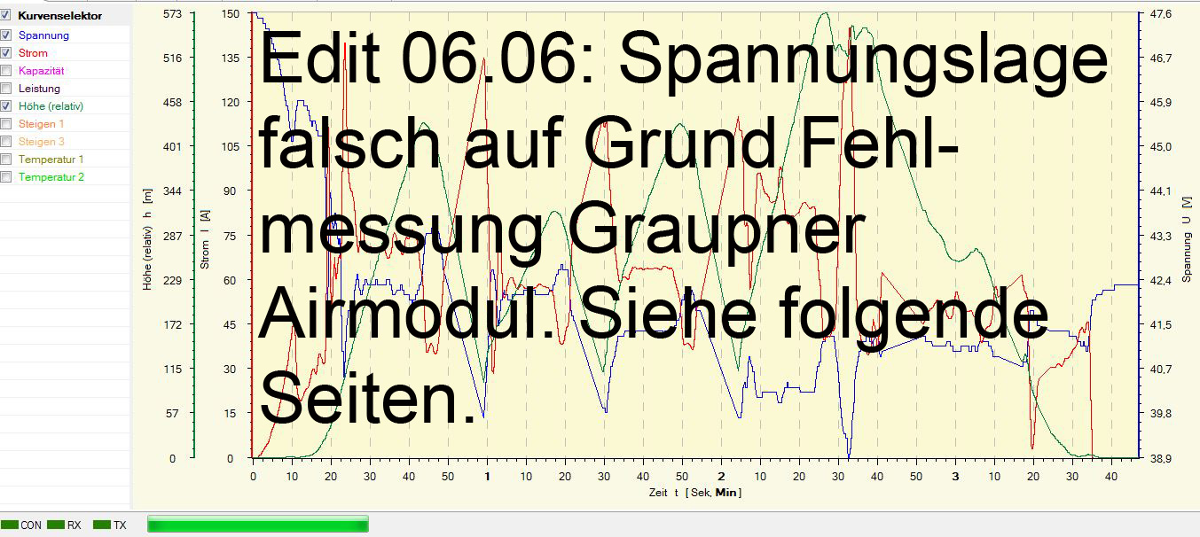

    Zitat von Dachlatte Beitrag anzeigen
    Leider isses nirgendswo definiert bis zu welcher Spannung ein Lipo bei Belastung runtergehen darf.
    Und genau deswegen sind die C Angaben für den Eimer, ohne die Spannungslage ist die Leistung völlig unbekannt.

    Leider isses nirgendswo definiert bis zu welcher Spannung ein Lipo bei Belastung runtergehen darf. Theoretisch kann das jeder Hersteller selbst bestimmen. Was aber keiner tut.
    Gerd Giese definiert 3,1V pro Zelle als kritische Grenze. Bei dem ~150A Peak für ~2s bei ~150s hast Du 3,25V pro Zelle. Zum Flugende zeigt das Log ~42V, das sind 3,5V pro Zelle, etwas wenig. Mehr als 3 Minuten würde ich mit denen nicht fliegen.

    auf Hinblick auf den Speedcup stand für mich die Anschaffung eines neuen Lipos an. Die mit TDR Haube gemessenen max. Ströme waren meist um die 150 -160A und kurzzeitig 170A.
    Daher überlegte ich, ob ich 5300er 30/60C nehme oder 5000er 40/80C, preislich vernachlässigbar. Da die Zellen als konservativ gelabbelt beschrieben werden, die 5300er etwas leichter sind (Wildflieger) und ich eher Probleme hatte die Lipos zu leer zu fliegen entschied ich mich für die 5300er Zellen.
    In meinem Speedrumpf wurden die Ströme geringer, mich würde jetzt einfach mal interessieren wie der Zusammenhang zwischen C Rate und Spannungslage zu sehen ist, sprich, wie weit darf die Spannung einbrechen wenn der Lipo einen Dauerstrom von angeblich 159A bringen soll.
    Hierzu mal das Log vom Speedcup, da nicht zu sehen, es wurden 3600mA entnommen:
    Zuletzt geändert von Take5; 31.05.2013, 14:06.
