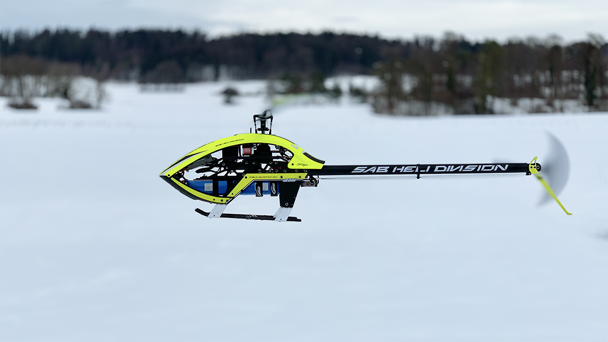

                Manual ist meines Wissens noch nicht final...
                Von heute:

                      Schön, wie die Heckanlenkung schwingt

                        das wird bei anderen Helis nicht viel anders sein, also wo die Ausführung identisch ausgelegt ist

                          ... und sonst halt eine 2. Führung für die Heckanlenkung am Heckrohr montieren. Keine Sache.

                            Hey ,
                            Bin mir sehr sicher das da nichts schwingt, schaut man das Bild genau an sieht man das es einfach nur Fake motion blur ist .
                            Genau an der Führung ist der cfk stab getochen scharf und und der Rest nicht was man an denn Rotorblätter auch gut sieht wo keine vorhanden sind.
                            Die neuen Handys wie iPhone und Co möchten halt auch gerne in der liege von hochwertigen linsen mitspielen.

                              Ursache beseitigen, und Führung verschieben ( nicht symmetrisch )

                                So wie das am Foto aussieht, ist die Führung bereits nicht symmetrisch montiert. Auch andere 700er (z. Bsp. Align oder Minicopter) kommen bei so einem langen Heckrohr nicht mehr mit nur einer Führung aus.
