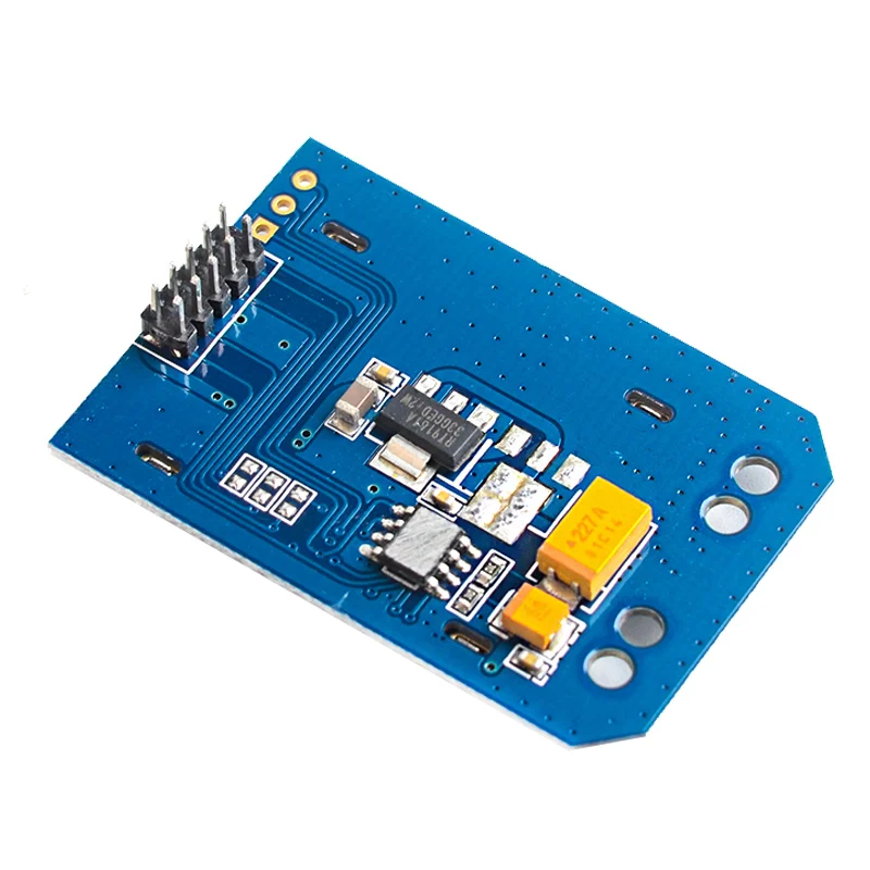

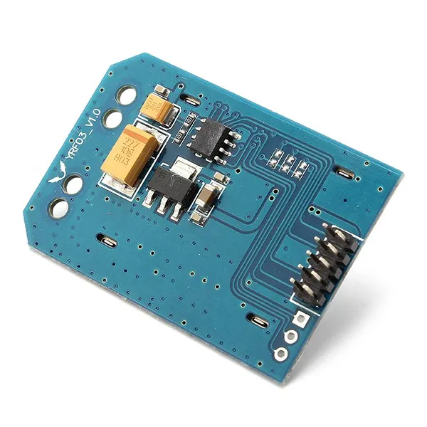

                            welche Version sollte ich versuchen zu besorgen, da hat es zwei ...
                            oder
                                oder
                                Das Modul sieht so aus, wie auf den Fotos in der Anleitung. Musst mal beim Chinesen unter 4 in 1 RF Modul suchen, hatte jumphigh aber auch schon in seinem Beitrag verlinkt.
                                Ich hoffe du kannst gut löten und hast eine extra feine Lötspitze, die Kontakte am Chip in der Devo sind nur ein Bruchteil eines Millimeters auseinander.
                                Das Risiko es zu versauen, ist relativ hoch.
                                Wollte es nur kurz erwähnt haben ;-)
