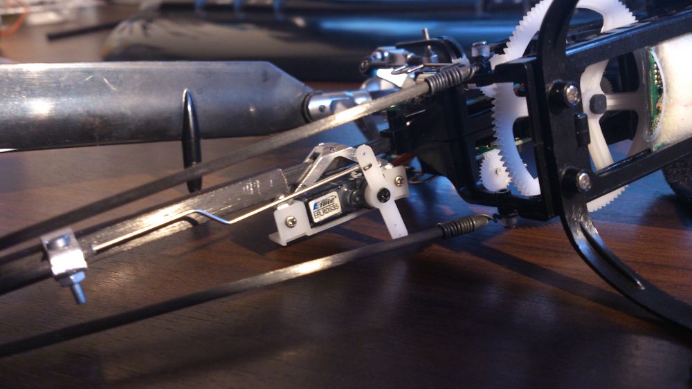

            mal eine kurze Frage, hab jetzt ein DS35 am Heck, aber das Heck schwänzelt jetzt langsam hin und her, ca. um 4 cm und vll so maximal 1 bis 2 mal pro Sekunde, kann man da irgendwas machen oder hab ich schlicht weg ein zu neues Servo erwischt?
            Gruß Thomas

                    #9669
                    AW: Erfahrungen mit dem 130X
                    Hi Christoph,
                    hab jetzt das Heckgain auf +7 und verschiedene Löcher an versch. Hebelarmen durch. Jetzt steht das Heck ohne zucken und schwänzeln
                    Gruß Thomas
                          Zitat von Ohne Beitrag anzeigen
                          @F1r3Fly
                          Wie hast Du es denn jetzt eingestellt. Welcher Arm welches Loch. Ich bin auch noch am rumprobieren.
                          Gruß Ralf
                          Ich hab das Heckgain jetzt auf +7, also 7 Klicks nach rechts. Hebel hab ich den folgenden drauf, hoffe man erkennt es. Ist der mit jeweils 2 Löchern auf jeder Seite.
                          Muss dazu sagen ich hab ein selbst gebautes Heck, somit keine Ahnung ob dir meine Einstellungen dann auch helfen.
                          Gruß Thomas
