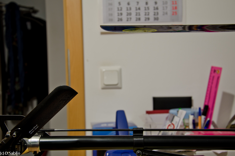

              Zitat von steve1712 Beitrag anzeigen
              Welche Blätter sind eigentlich den original dabei? Sind ja auch kbdd!?
              Hat jemand 710er Latten und 104 er Heck geht sich das aus?
              Achso...
              fals es noch interessiert.
              Hier mal der Abstand bildlich, 690er Blätter zu 115er Heckblätter:

                AW: Compass 7HV - 700er Elektroheli von Compass Model
                das kann ich direkt am chassis machen wo das Heckrohr rauskommt oder? denn der Riehmen ist ja über die Rollehinten mehr oder weniger direkt dann mit dem Heckrohr "verbunden"?
                Darko hat ja Chassis mit Heckabstützung und dann Heckabstützung mit Rohr verbunden...
                danke lg
                Jep kannste machen.
                Ich hab das bei mir nur so gemacht, da ich keinen Draht in die Heckrohrklemmung drücken wollte, weil dadurch das Heck nicht richtig geklemmt hätte.
                Und die Lösung über die Alu Heckabstützung erschien mir optisch am besten.
                Ansonsten kannste überall das Heckrohr anzapfen, hauptsache das is mit dem Chassis verbunden.
                      Dann sollte ja meine 700mm Blätter und die 115er Heckblätter auch passen, habe sie vorhin bei Jens geordert.
                      Probiere morgen mal alles durch was ich an Heckblättern für die Größe habe, das wäre doch gelacht, wenn das nicht hinzubekommen ist.
