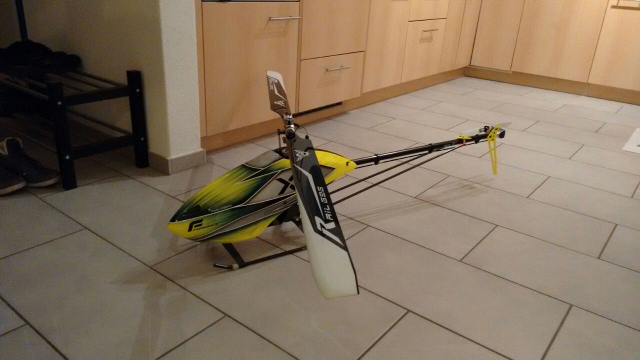

    Tja, was soll ich sagen?! [emoji16] Gerade war Erstflug und der Heli ist einfach nur der Knaller. Ihr hattet wohl Recht, kann garnicht aufhören zu grinsen. Sowas von wendig, kraftvoll und auch leise. Einfach geil. [emoji106][emoji106]
    Ich habe gleich mal 2 Akku's geflogen... Macht echt Laune. Nur das Heck dreht mir noch zu arg raus wenn ich Pitch voll durchziehe. Aber das lässt sich ja noch einstellen.
