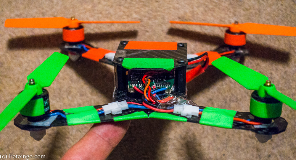

        Da mein Carbonrahmen seid Wochen beim Zoll in Frankfurt liegt.... Habe ich mir einfach einen eigenen gebastelt :-) Klicke auf die Grafik für eine vergrößerte Ansicht

                Ich war es leid auf meinen zu warten und da ich meinen NEUEN Blade Rahmen innerhalb eines Tages und sage und Schreibens eines Absturzes wieder gebrochen hatte...
                Habe ich mir im Netz ein Stück Carbon bestellt 20*20 in 1,5mm Stärke und habe mir zuhause einen Rahmen selbst gebaut.
                Heute gab es einen Testflug und perfekt war er noch nicht, dafür aber SUPER stabil :-)
                Ein Chrash auf eine Mauer (klar das man die natürlich trifft wo sonst nur Wiese ist...) und alles blieb heil..
                Unvorstellbar mit dem normalen Rahmen.
                Evtl poste ich gleich noch ein kurzes Video.
                Den Rahmen habe ich nun noch etwas verschlankt, denn er nahm den Propellern schon etwas den Zug weg.

                  Hier einmal Detail-Bilder.
                  Bitte nicht zu kritisch mit mir sein. Bin eher kein Handwerker und dies war mein erster Versuch

                          Er wiegt so übrings 136 gramm. (Also Carbon Rahmen + 3D Props aber ohne LEDs)
                          Kann jemand seinen Stock 200QX einmal wiegen ?
