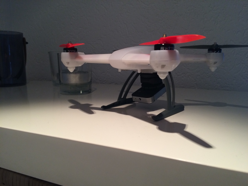

    Kann man an den Rahmen auch noch eine kleine Kamera befestigen, oder eher schlecht da er offen ist? Aktuell habe ich es so gelöst:

      Da hast doch ne Kamera an deinem befestigt. Gibt doch sogar auch ein Gimbal dafür. Von daher wüßte ich nicht, was dagegen spricht.

        Sorry, das bezog sich auf den Rakonheli-Rahmen...

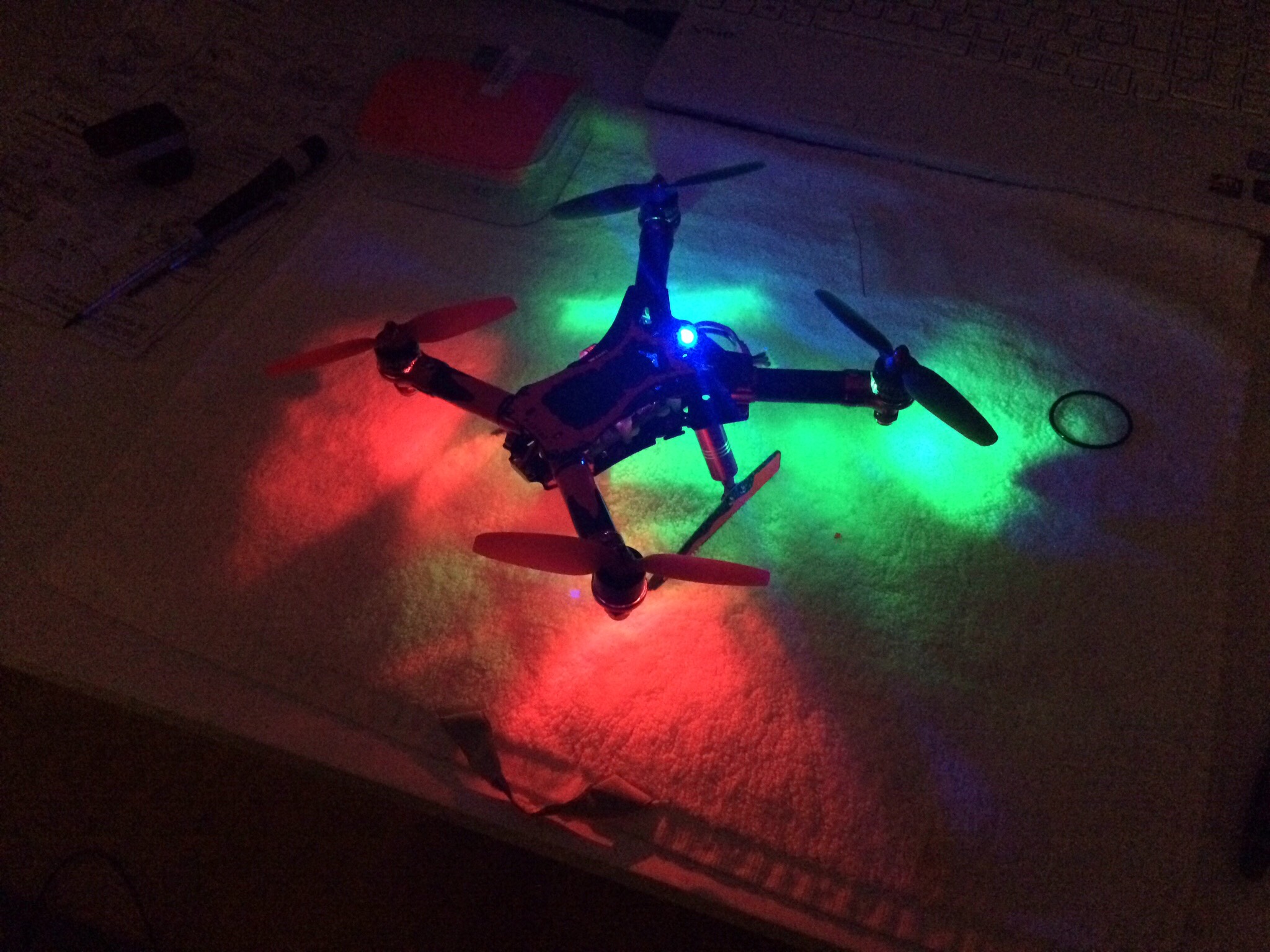

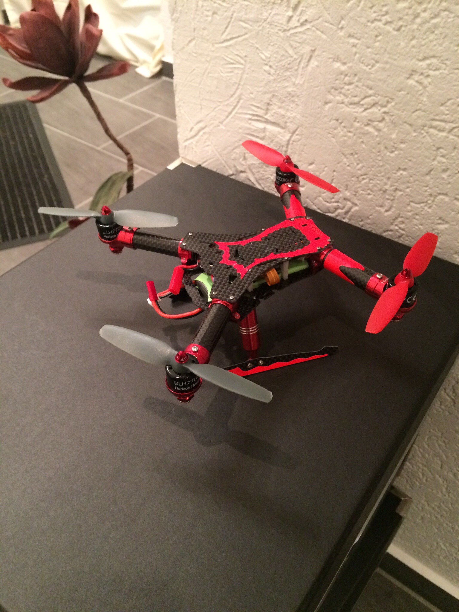

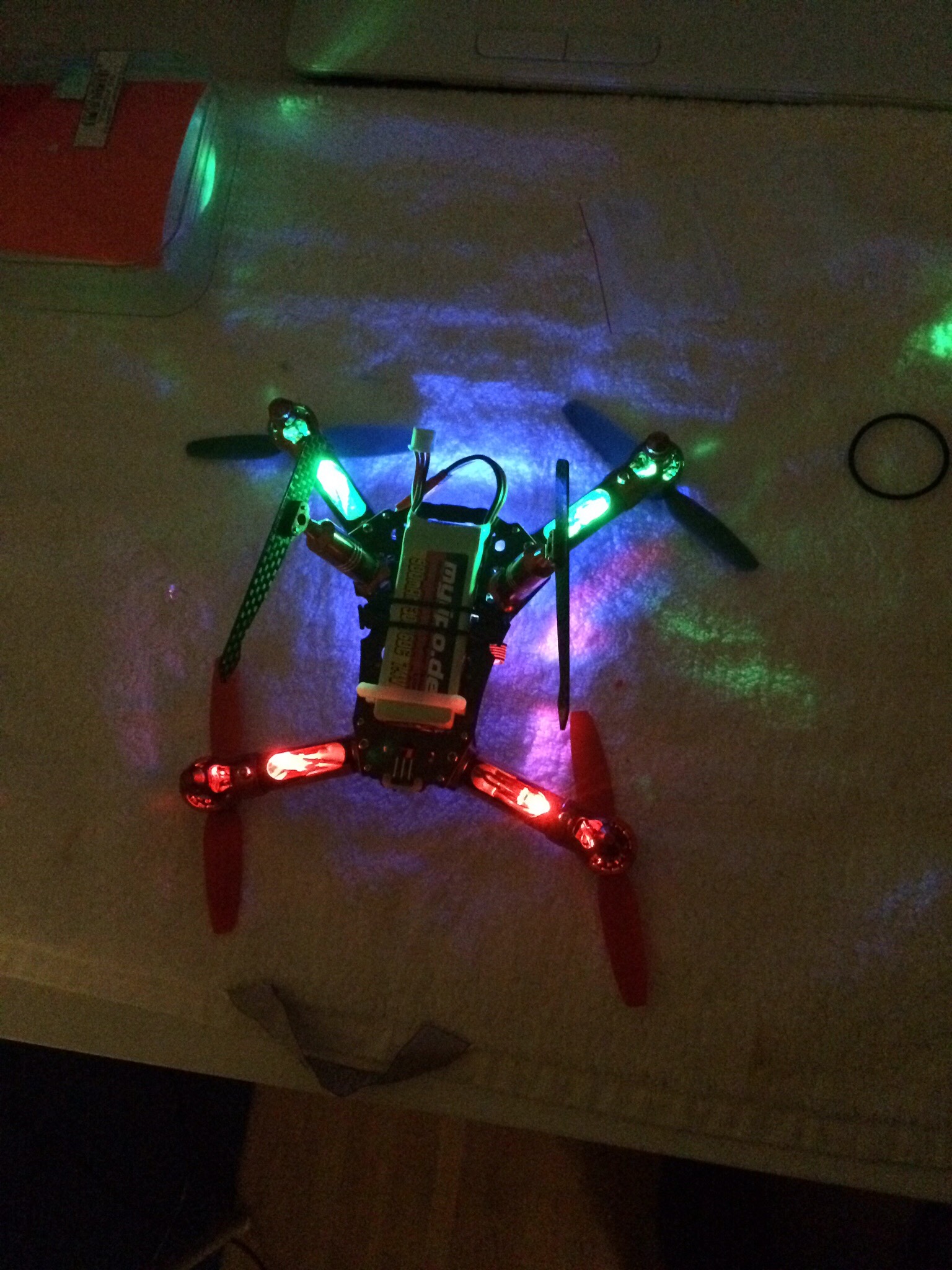

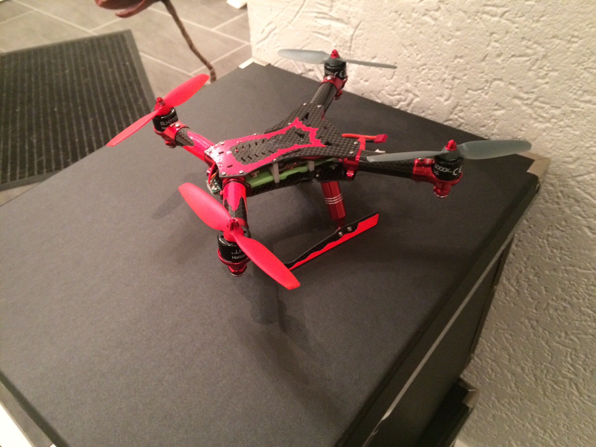

                            Hier noch ein paar Bilder
