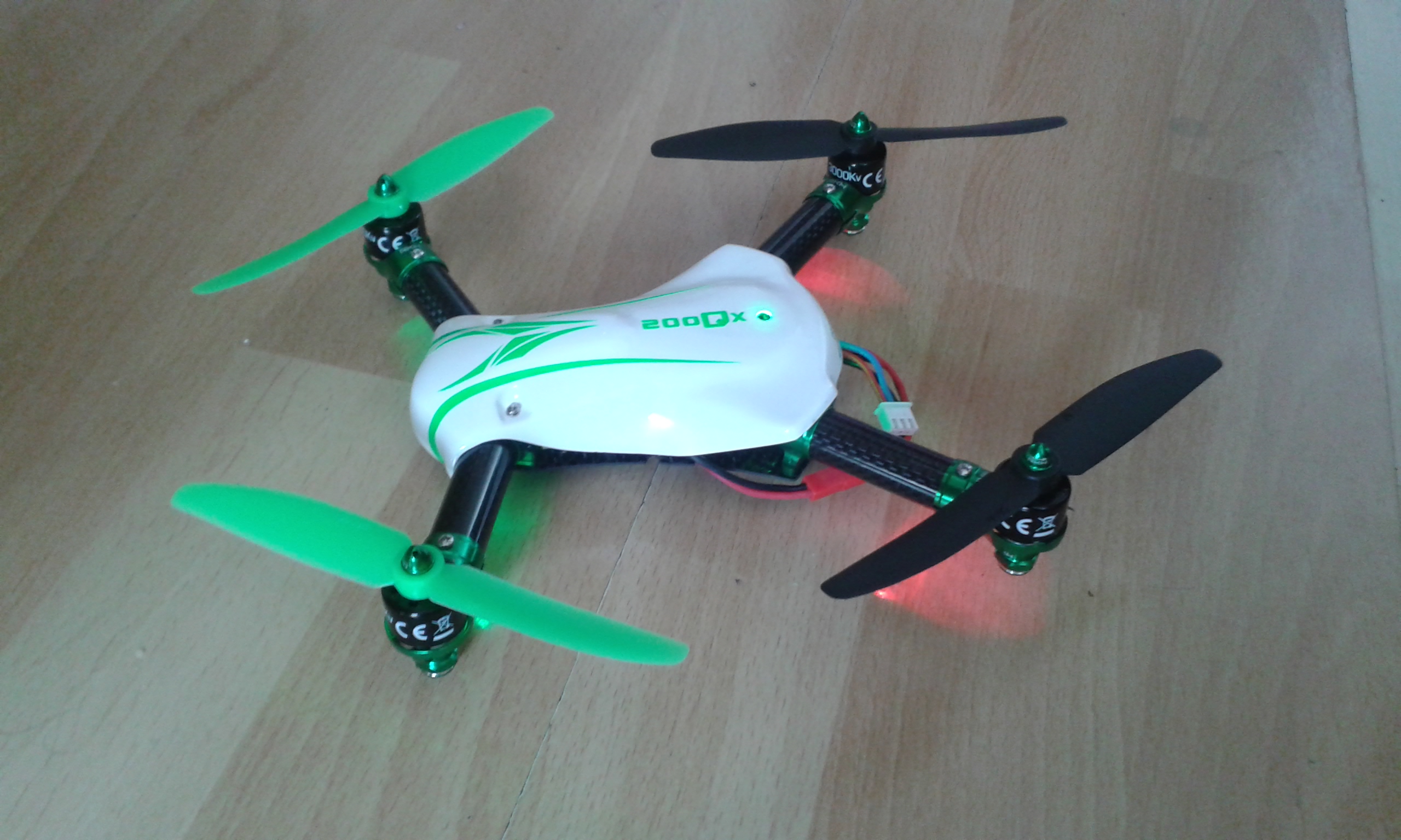

    Sieht sehr Edel aus!
    Gestern ist mein RKH Frame auch gekommen.
    Muss ich da beim Umbau etwas beachten, bzw habt Ihr Schraube Sicherung verwendet?

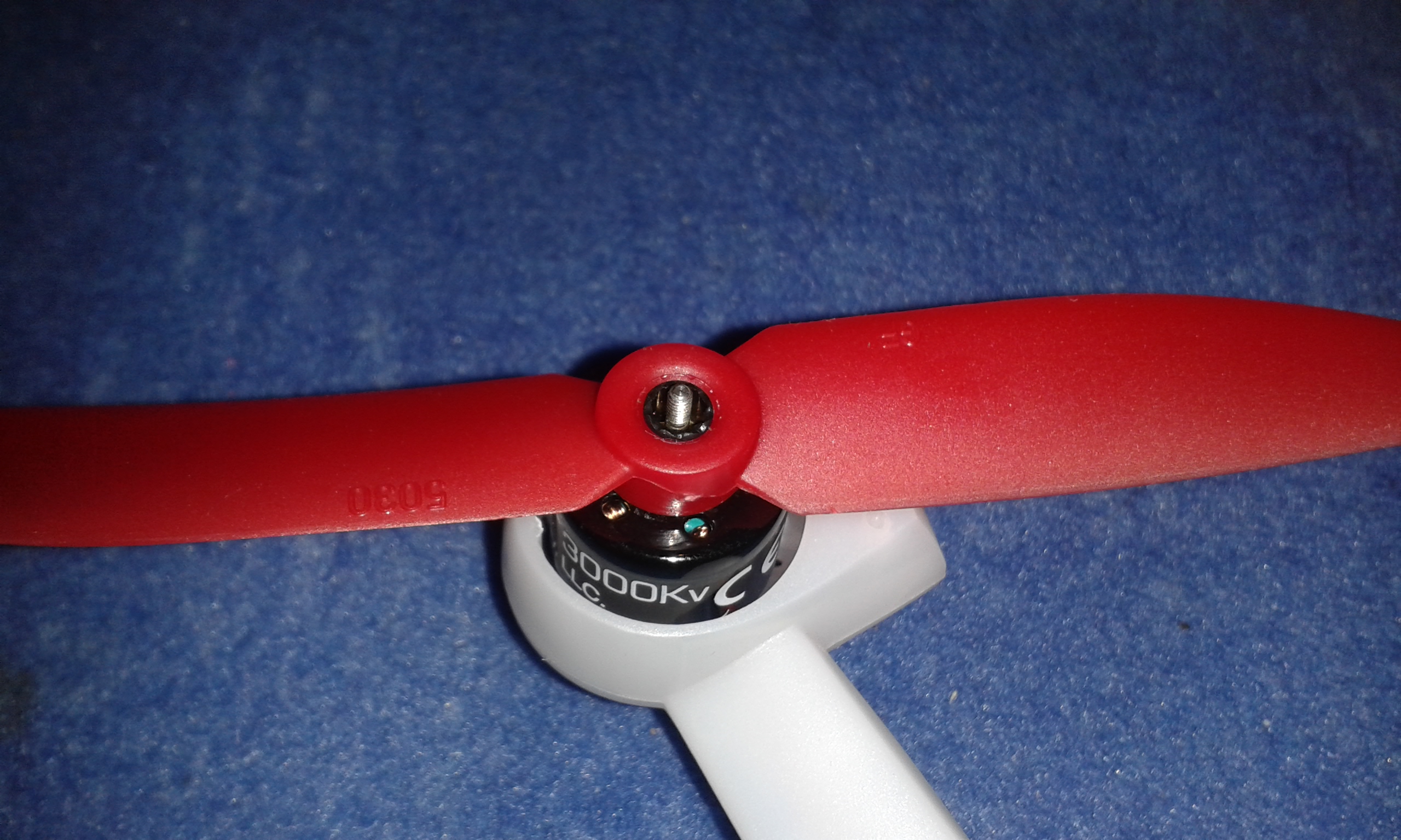

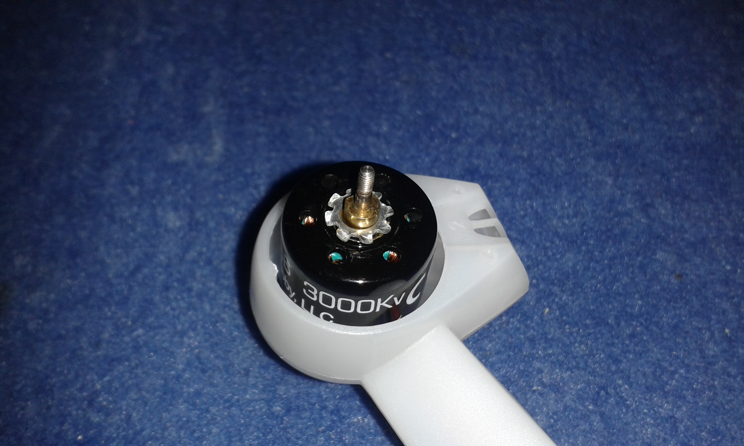

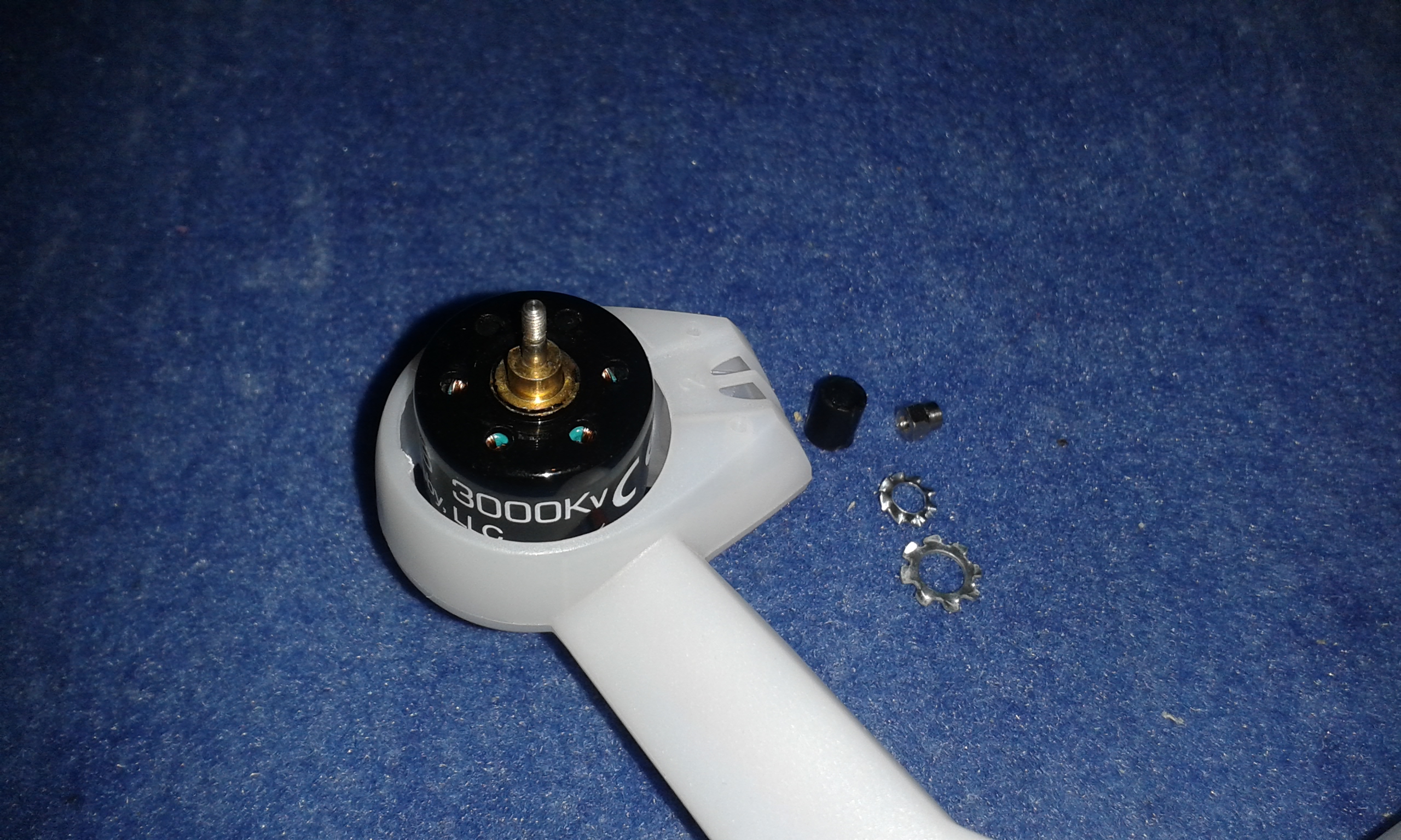

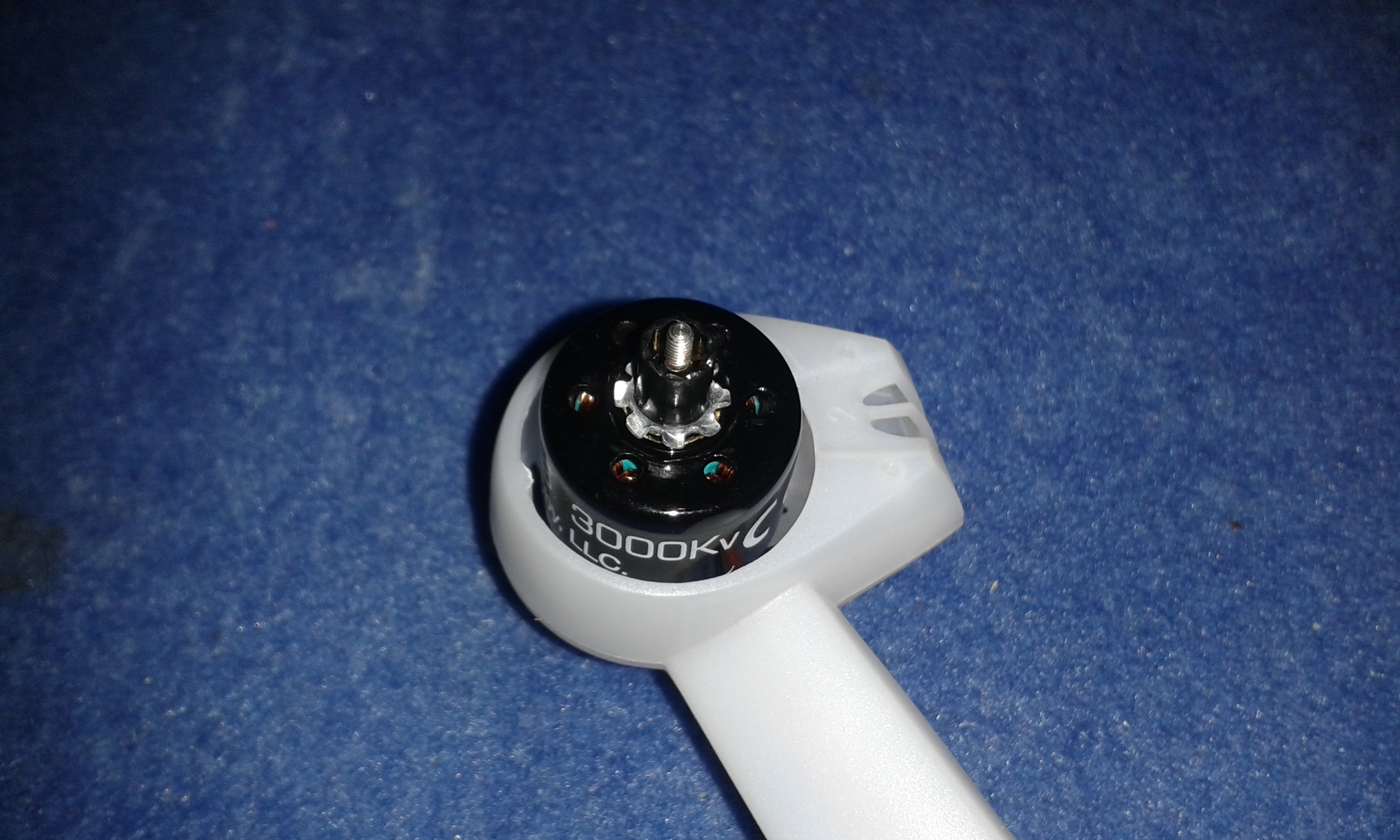

      Anbei mal ein paar Bilder, wie man die Gemfan sehr gut befestigen kann.

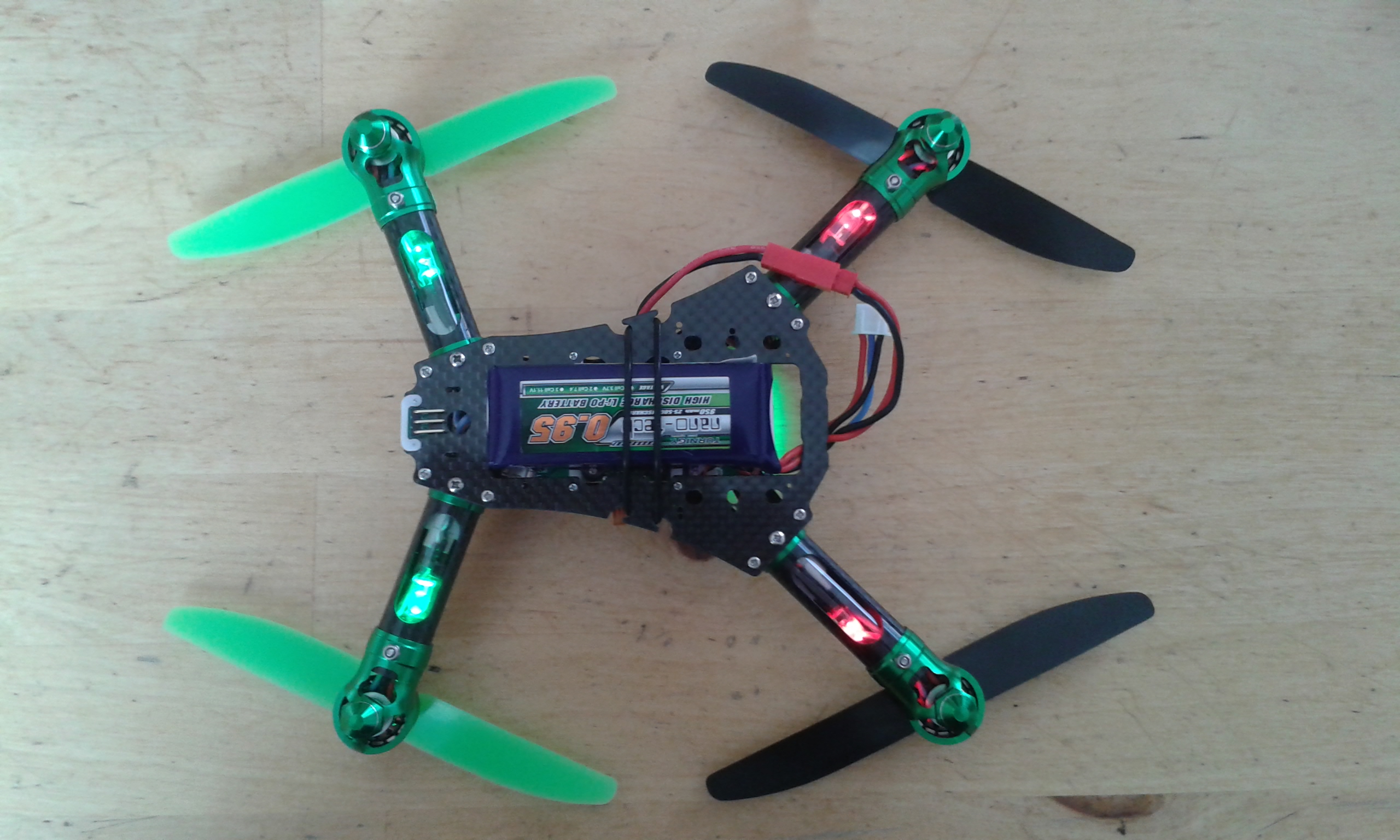

            Heute hab ich mal meinen RKH Frame zusammen gebaut. Ist sehr schick geworden, wie ich finde.
